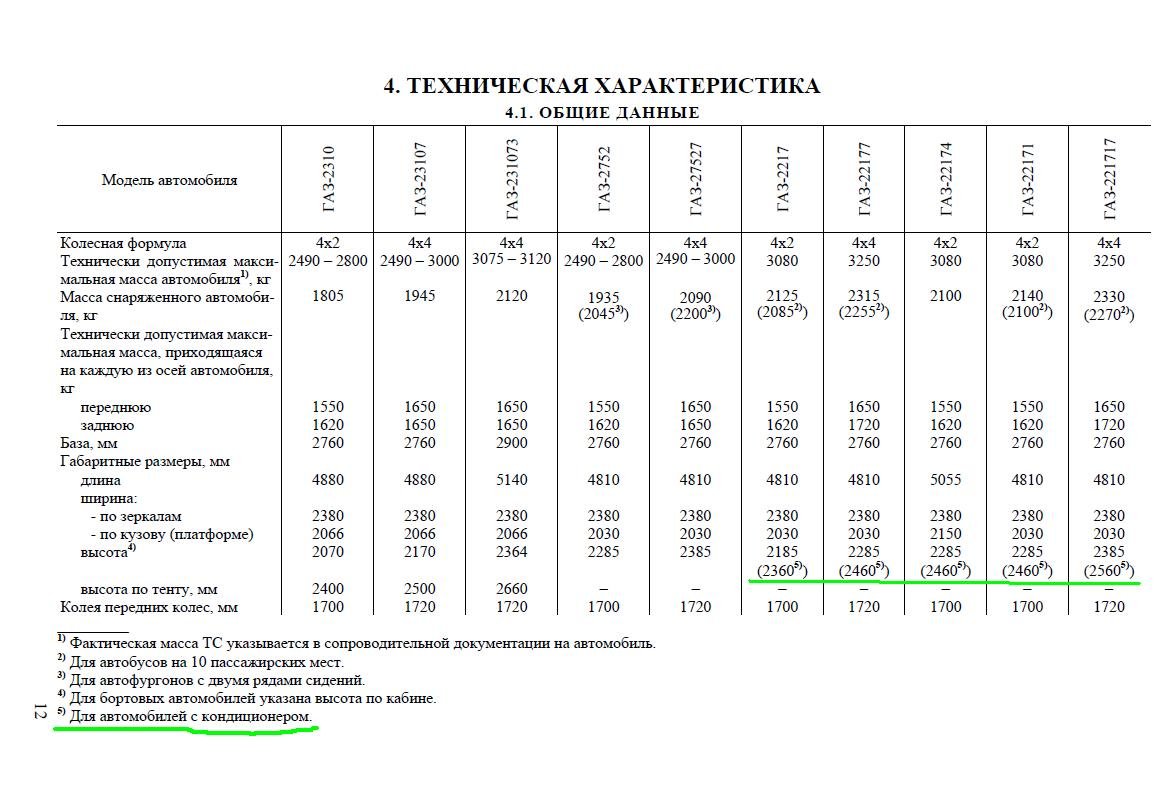

L2140 1 778 Опубликовано 7 августа, 2020 3 часа назад, Skiffus сказал: НУ типа у тебя кондей на крыше стоит, а где доки на него. Начал узнавать, знакомые гаишнеги подтвердили что иногда по команде тормозят и спрашивают про кондеи. На кондей бумаги нашел, а вот на панораму что то не могу найти сертификат, чтобы ее тоже внести в СТС. "гаишники" могут выявлять изменения в конструкции ТС на основании ОТТС, где та самая конструкция описана. Дак вот, не думаю, что в оттс указан способ крепления стекла к кузову: клеевой или вставной. Также, учитывая что "крышный" блок кондиционера ставится в тч и на конвейере, то а/м сертифицирован в тч и с ним. И придраться гаишники к отклонению габаритной высоты (это единственный параметр который они могут контролировать при наличии такого кондея) не могут. Для вразумления не грамотных служивых достаточно возить руководство по эксплуатации а/м ,где на странице 12 указаны габариты авто с "крышным" блоком. На все вопросы отвечать: что комплектация авто заводская. Поделиться сообщением Ссылка на сообщение Поделиться на другие сайты

L2140 1 778 Опубликовано 7 августа, 2020 17 минут назад, Skiffus сказал: казалось что и окна и электропривод двери и кондей прописаны не для модели ГАЗ 22177, какой индекс у модели с кондеем и вклееными боковыми стеклами? :) Вот ОТТС https://docviewer.yandex.ru/view/0/?page=4&*=a%2Fx3pszH39C27s0KpX2fB9s92kN7InVybCI6InlhLWRpc2stcHVibGljOi8vMTVDUWhhS3dQNkpsRlJZN0ZhaWVoemg2Z1MvR2Z1MXZwZXFoRXU0OWp1V212ZEZPdXdLdjlkeWNQNitTWHJaOXEvSjZicG1SeU9Kb25UM1ZvWG5EYWc9PSIsInRpdGxlIjoi0J7QotCi0KEt0JPQkNCXLnBkZiIsIm5vaWZyYW1lIjpmYWxzZSwidWlkIjoiMCIsInRzIjoxNTk2ODAyNDU3MzczLCJ5dSI6IjU4NzgyMDMxNzE0Mzk3ODQwOTUifQ%3D%3D разночтений с РЭ по высоте авто нет! Кроме того, обозначены вклееные стекла как могущие быть и электро дверь как могущая быть! 33 минуты назад, Skiffus сказал: платить бабло за внесение изменений, изменять нечего! в случае с газом приходится платить за изменение строки ПТС "бензин" на "газ/бензин" . А на какой клей прилеплены стекла и сколько радиаторов в печке в ПТС не указано и никого интересовать не должно. Поделиться сообщением Ссылка на сообщение Поделиться на другие сайты
