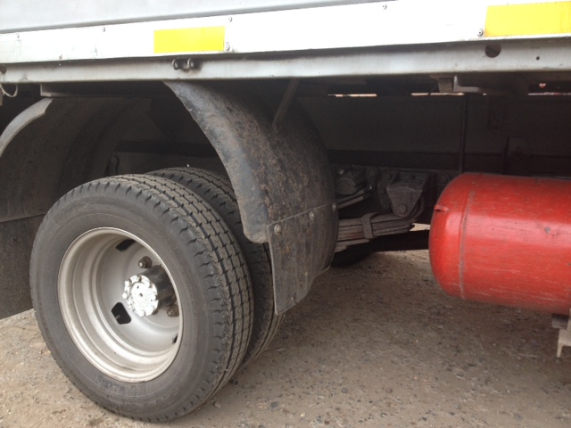

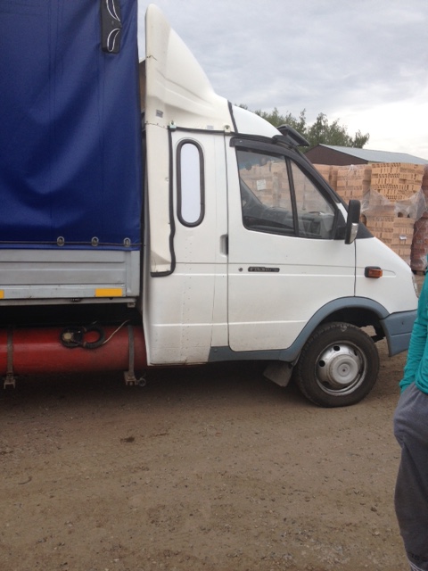

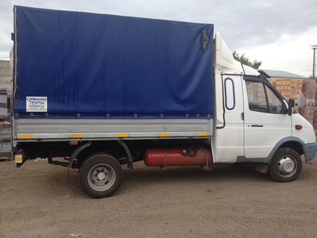

Forester 2 385 Опубликовано 26 августа, 2016 (изменено) Заехал сегодня на базу вот такой газелькин Переделка из фермера))) очень даже грамотно по развесовке... таскает по 5.5т)))) внутри рамы швеллер)))вполне приличный спальник))) Изменено 26 августа, 2016 пользователем Forester 3 Поделиться сообщением Ссылка на сообщение Поделиться на другие сайты
эдич 3 212 Опубликовано 26 августа, 2016 Заехал сегодня на базу вот такой газелькин Переделка из фермера))) очень даже грамотно по развесовке. таскает по 5.5т)))) внутри рамы швеллер)))вполне приличный спальник))) Заводу надо поучиться у людей, что им надо. Давно думал о таком варианте. Поделиться сообщением Ссылка на сообщение Поделиться на другие сайты
jeka1981 502 Опубликовано 26 августа, 2016 (изменено) Заехал сегодня на базу вот такой газелькин === буду но неверю что он на каме (резина) таскает по 5,5 тонн свистит водила немного на тонны так 2 Изменено 26 августа, 2016 пользователем Crady мат 1 Поделиться сообщением Ссылка на сообщение Поделиться на другие сайты
YaKuT-ST 132 Опубликовано 26 августа, 2016 Заехал сегодня на базу вот такой газелькин Переделка из фермера))) очень даже грамотно по развесовке. таскает по 5.5т)))) внутри рамы швеллер)))вполне приличный спальник))) рессор маловато. надо с камаза брать рессоры, сразу пачкой ставить. 3 Поделиться сообщением Ссылка на сообщение Поделиться на другие сайты
Forester 2 385 Опубликовано 27 августа, 2016 === буду но неверю что он на каме (резина) таскает по 5,5 тонн свистит водила немного на тонны так 2Парень южный...таскает дыни арбузы... по крайней мере у меня ему поддон кирпича тонна двести на хвост кинули а газелькин даже не подумал шелохнуться))) стандартная четырехметровка при таком безобразии отбойником почти земли касается))))... а в общем Бог и гайцы ему судьи...но идея хорошая и выполнена ... 1 Поделиться сообщением Ссылка на сообщение Поделиться на другие сайты
эдич 3 212 Опубликовано 27 августа, 2016 === буду но неверю что он на каме (резина) таскает по 5,5 тонн свистит водила немного на тонны так 2Резина Китай, 5,5 тонн может и возит на очень короткое расстояние, а на дальняк не больше 3-3,5 тонн, если не самоубийца. У нас тяжеловозов становится меньше. Больше 2,5 тонн уже не хотят грузить. Поделиться сообщением Ссылка на сообщение Поделиться на другие сайты
Forester 2 385 Опубликовано 27 августа, 2016 У нас тяжеловозов становится меньше. Больше 2,5 тонн уже не хотят грузить.правильно делают что не хотят ...но речь в принципе не об этом... сама идея с развесовкой и спальником хорошая! Поделиться сообщением Ссылка на сообщение Поделиться на другие сайты
vladimir79 309 Опубликовано 27 августа, 2016 У нас один на фермере коротыше 2.4 метра,разрезал раму вставил вставки и сместил кузов вперёд,так же как на фото у него задние фонари стали заподлицо с кузовом,развесовка поменялась и теперь мост почти что по центру кузова стал,и листов в рессорах у него почти столько же,говорит 3 тонны берёт.У меня тоже коротыш но не переделанный со стандартными рессорами только 1 тонну берёт, ну может чуть чуть по больше если поближе к кабине положить,а так пробовал на самый зад килограмм250- 300 и всё на подрессорниках.Я ему говорю у тебя с таким пакетом рессор проще раме согнутся нежели рессорам. Поделиться сообщением Ссылка на сообщение Поделиться на другие сайты

Alex030569 7 057 Опубликовано 26 сентября, 2016 Заехал сегодня на базу вот такой газелькин Переделка из фермера))) очень даже грамотно по развесовке. таскает по 5.5т)))) внутри рамы швеллер)))вполне приличный спальник))) На Каме то 520 ? Поделиться сообщением Ссылка на сообщение Поделиться на другие сайты
