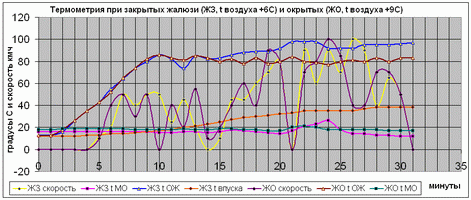

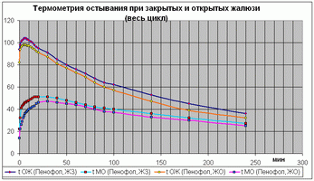

msm.silich 2 Опубликовано 13 ноября, 2011 го проклеиваю капот материалами для шумоизоляции stp и всё ..Утепление подкапотного отсека - вещь комплексная. Надо понять пути ухода тепла, прикинуть, достаточно ли для отсечения этих путей простых действий, типа автоодеяла или куска пенофола-войлока. Совсем хороший вариант - измерить полученный результат с помощью тепловизора и подтвердить собственными ощущениями. Конечно, не каждый это делает, но можно посмотреть результат такого подхода на примере машины класса Лачетти. Вот фото:На ходу из моторного отсека выдувается тепло вот такими темпами: На стоянке из моторного отсека тепло выдувается вот такими темпами: Стыки делаются так: Щели около фар и забор воздуха тоже проклеиваются: Дополнительно можно поставить жалюзи на радиаторную решетку, которая в некоторых режимах просто обязана быть открыта, а в некоторых - наоборот, на стоянке - чем плотнее закрыта, тем медленнее машина остывает. Вот термометрия эффекта от жалюзи: Установка листа на днище МО: Все действия проверялись по тепловизору: В моем случае после выполненных работ по утеплению МО ОЖ охлаждается с +96 до (-10) при морозе (-20) около 12 часов, т.е. оставив Лачу вечером в 22.00 на улице, утром в 08.00 двигатель ещё теплее воздуха на +10 гр., и заводится как "часы"! Ну и автор, Doctor Avic:Фото покрупнее и описания можно посмотреть "личка/klass.html" Поделиться сообщением Ссылка на сообщение Поделиться на другие сайты
