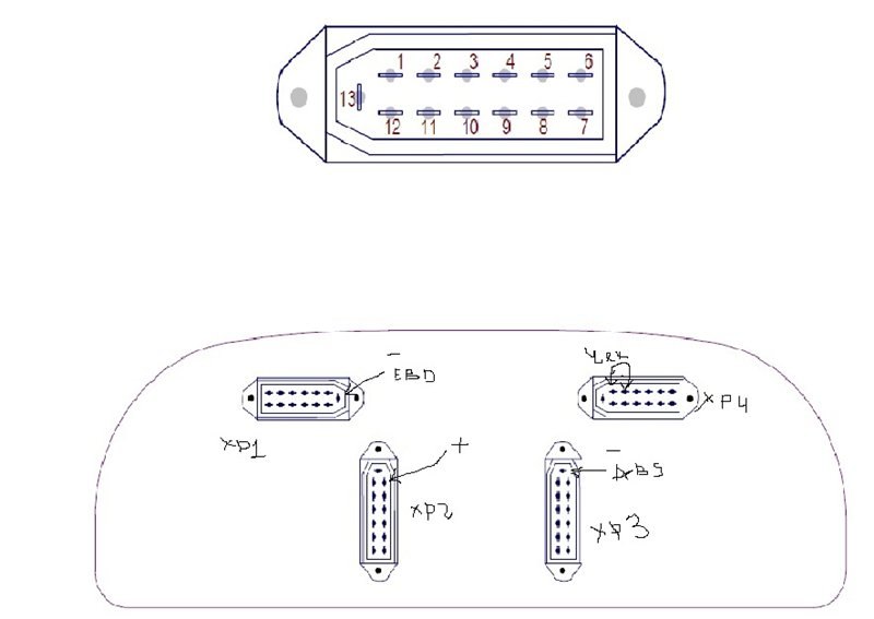

Матвей 5 Опубликовано 9 сентября, 2015 схема Поделиться сообщением Ссылка на сообщение Поделиться на другие сайты
