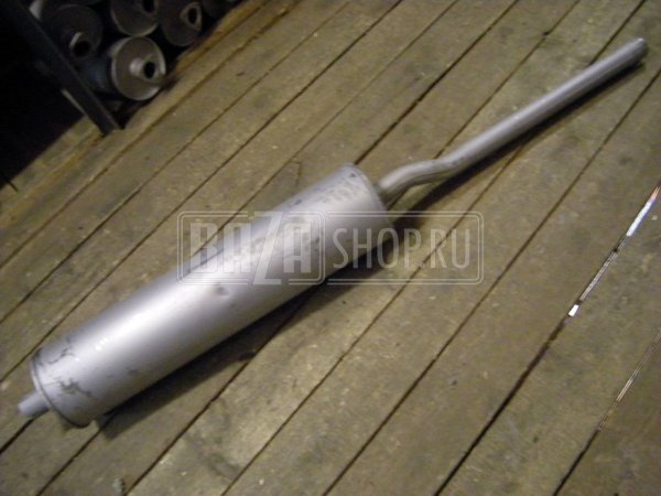

Sashalvov 9 Опубликовано 10 января, 2011 Извини конечно.Но когда увидел фото очень смеялся и вспомнил случай такой же со мной... :lol: Честно говоря смысла ремонта этого резонатора не вижу.Да и новый стоит не дорого.Так ты прав. Снял я резонатор и глушитель. Резонатор покрутило выгнуло, глушитель прогорел. Купил новый глушитель с продольной трубой 230 грн. - 877.06 RUB. Извини конечно.Но когда увидел фото очень смеялся и вспомнил случай такой же со мной... :lol: Честно говоря смысла ремонта этого резонатора не вижу.Да и новый стоит не дорого.Да ты прав. Снял я резонатор и глушитель. Резонатор покрутило выгнуло, глушитель прогорел. Купил новый глушитель с продольной трубой 230 грн. - 877.06 RUB. Поделиться сообщением Ссылка на сообщение Поделиться на другие сайты

Alexq55 340 Опубликовано 22 марта, 2011 у тебя получаеться сейчас вместо резонатора глушитель с приёмной трубой крепиться штанам и как тише стала работать?Нет, без резонатора тише не будет, да и сильно громче тоже. Но этим можно исключить вечное громыхание перегородок резонатора, которых и на новом хватает не на долго. Ведь на всех последующих моделях (примерно после 2006 года) резонатора нет и нормально. Поделиться сообщением Ссылка на сообщение Поделиться на другие сайты
Sashalvov 9 Опубликовано 22 марта, 2011 у тебя получаеться сейчас вместо резонатора глушитель с приёмной трубой крепиться штанам и как тише стала работать?Тише стала работать и пропал етот звук од резонатора. Поделиться сообщением Ссылка на сообщение Поделиться на другие сайты
roma285 0 Опубликовано 23 марта, 2011 а как выглядит этот глушитель и на долго ли хватит а то я этот долбаный резонатор стабильно меняю раз в год Поделиться сообщением Ссылка на сообщение Поделиться на другие сайты
Sashalvov 9 Опубликовано 23 марта, 2011 а как выглядит этот глушитель и на долго ли хватит а то я этот долбаный резонатор стабильно меняю раз в годГлушитель с промежуточн.трубой Поделиться сообщением Ссылка на сообщение Поделиться на другие сайты
roma285 0 Опубликовано 23 марта, 2011 а как он туда встанет там же где стоит резонатор большой изгиб а на фото вроде на глушителе не очень Поделиться сообщением Ссылка на сообщение Поделиться на другие сайты
