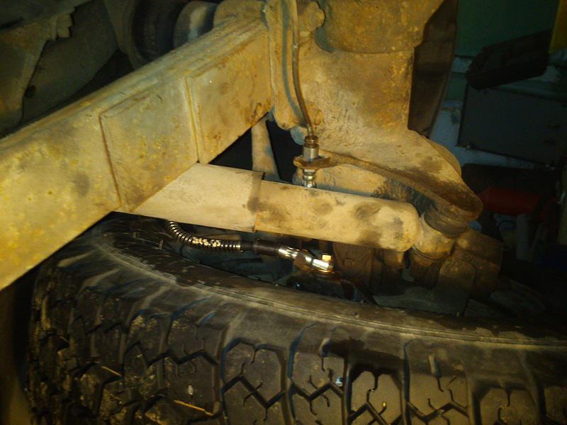

toolkit 15 Опубликовано 1 марта, 2013 Так какие шланги поставил? вроде как существуют шланги нового образца , вот инфа: "На моём соболе в переднем мосту стояли шланги старого образца.Такой шланг состоит из собственно шланга и переходного штуцера для его крепленияк тормозному суппорту.Такой шланг найти нереально(он применялся ещё в 21х Волгах).Сейчас продаются шланги для соболя нового образца где штуцер и шлангэто единое целое.Но есть проблема крепёжный болт(крепления шланга к тормозному суппорту) от старого шланга не подходит к новому(он большего диаметра), поэтому при замене шланга покупайте сразу и шланг и болт и прокладки к нему." Да действительно болт нужен от 3110 (3110-3506012) медные шайбы на 10мм, а вот шланг лучше верхний передний от нивы он в прикольной пружинке (не перетрется) и у его штуцера есть некоторый наклон, за счет которого шланг отклоняется подальше от шины. 1 Поделиться сообщением Ссылка на сообщение Поделиться на другие сайты

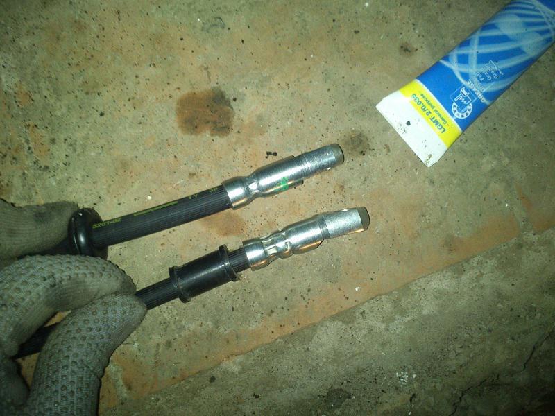

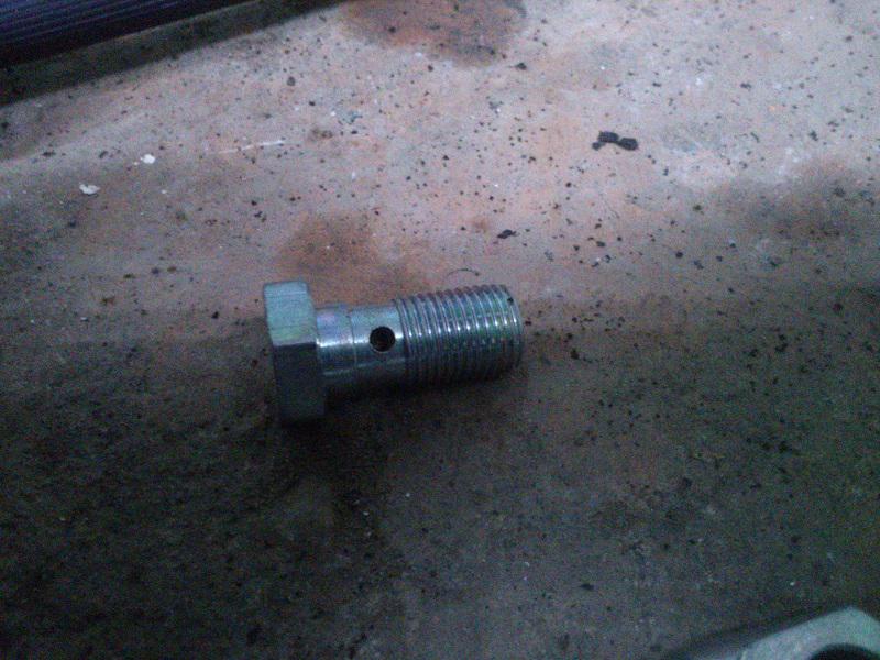

Pekar 2 Опубликовано 4 июня, 2018 (изменено) Пишу про ГАЗЕЛЬ. Купил передние шланги от нивы, они насколько я понимаю сделаны под болт-штуцер М10. Не знаю как на соболях, на газели болт-штуцер М12х1,25. Родной болт входит в шланг от нивы, но зазор гораздо меньше, чем на родном шланге. Вот теперь не знаю, так можно ставить, или величина этого зазора имеет решающее значение. Изменено 4 июня, 2018 пользователем Pekar Поделиться сообщением Ссылка на сообщение Поделиться на другие сайты
Михалыч S360VYM 602 Опубликовано 5 июня, 2018 Пишу про ГАЗЕЛЬ. Купил передние шланги от нивы, они насколько я понимаю сделаны под болт-штуцер М10. Не знаю как на соболях, на газели болт-штуцер М12х1,25. Родной болт входит в шланг от нивы, но зазор гораздо меньше, чем на родном шланге. Вот теперь не знаю, так можно ставить, или величина этого зазора имеет решающее значение.Не имеет значения. Для прохода торм. жидкости, внутри должна быть фаска. Поделиться сообщением Ссылка на сообщение Поделиться на другие сайты
