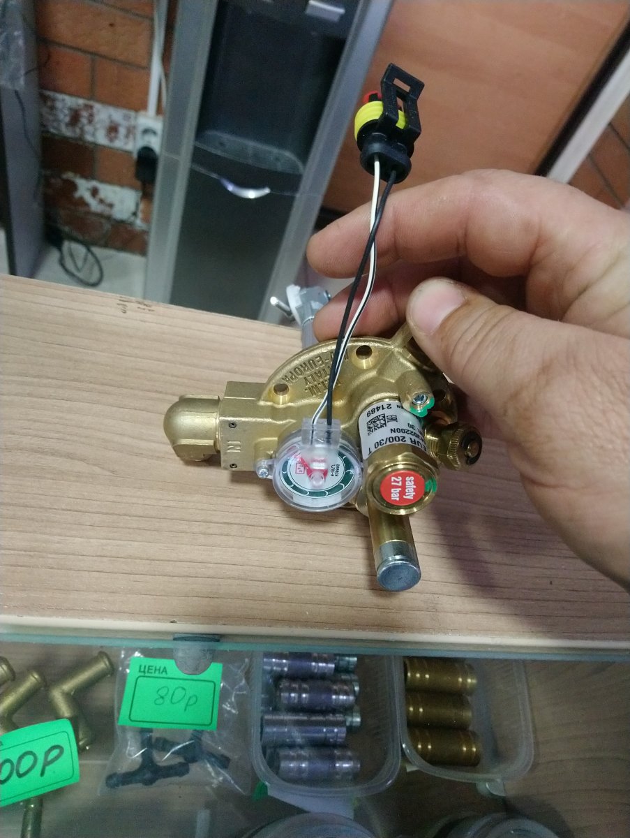

Газель696 92 Опубликовано 26 января, 2024 Привет всем. Нашёл вот такой клапан BRC. Интересно, у него совпадает сопротивление с газелевским ДУТ? Если да, то можно его просто к приборке подключить через 5-контактное реле. На бензине будет показывать бензин, а на газу - газ в балоне. Никто не знает? В инструкции сопротивление не указано, только схема монтажа и подключения. 1 Поделиться сообщением Ссылка на сообщение Поделиться на другие сайты
Валерий(69) 1 511 Опубликовано 26 января, 2024 (изменено) 4 часа назад, Газель696 сказал: Привет всем. Нашёл вот такой клапан BRC. Интересно, у него совпадает сопротивление с газелевским ДУТ? Если да, то можно его просто к приборке подключить через 5-контактное реле. На бензине будет показывать бензин, а на газу - газ в балоне. Никто не знает? В инструкции сопротивление не указано, только схема монтажа и подключения. Вот купи и не парься... https://market.yandex.ru/product--datchik-sensor-urovnia-gaza-dlia-gbo-4-go-pokoleniia-90-om/1664735685?sku=101607270220&do-waremd5=mGcQnUl3ASnENoghQEASbQ&uniqueId=2978377 https://market.yandex.ru/product--datchik-urovnia-gaza-hls-bbc3/1441164386?sku=101450819123&do-waremd5=ZyPP7e2oBJu9p2ei8VbdBg&uniqueId=756964 Изменено 26 января, 2024 пользователем Валерий(69) Поделиться сообщением Ссылка на сообщение Поделиться на другие сайты
