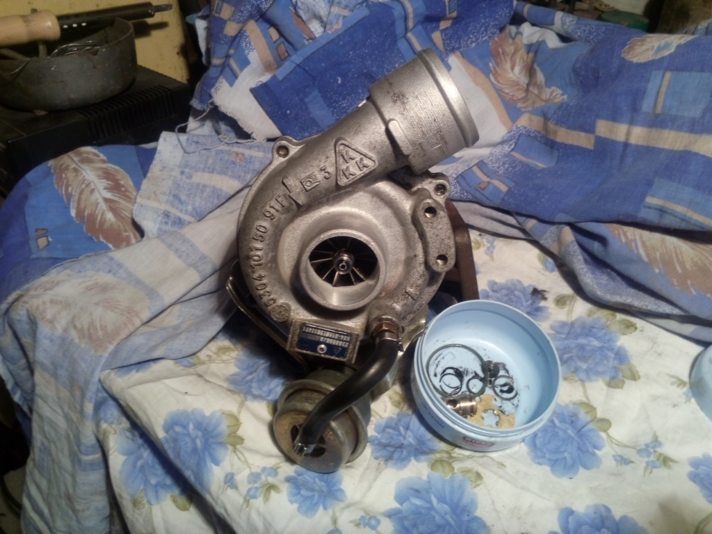

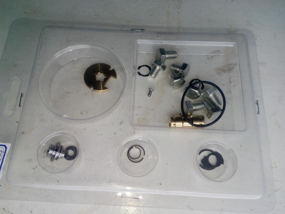

SA.DIESEL 293 Опубликовано 3 декабря, 2014 сегодня пришёл ремкомплект на турбину на германскую ККК. все подошло заказывал на алиэкспрес Поделиться сообщением Ссылка на сообщение Поделиться на другие сайты
Дизелист 19 Опубликовано 3 декабря, 2014 турбоинжиниринг продает твою 6900 в москве цена за новую я взял в руки покрутил сделана не плохо даже гарантию дают а маслопроводы проверь обязательно и незамедлительно небольшой люфт допустим .турбоинжиниринг продает твою 6900 в москве цена за новую я взял в руки покрутил сделана не плохо даже гарантию дают а маслопроводы проверь обязательно и незамедлительно небольшой люфт допустим .Не то что люфт недопустим, -он должен быть обязательно. На новой машине (давно это было) была турбина без люфта - на заводе признали что брак. Поделиться сообщением Ссылка на сообщение Поделиться на другие сайты
MARAZMC 56 Опубликовано 3 декабря, 2014 сегодня пришёл ремкомплект на турбину на германскую ККК. все подошло заказывал на алиэкспресРемкомплект без пропелла? Дай плиз ссылочку. Поделиться сообщением Ссылка на сообщение Поделиться на другие сайты
SA.DIESEL 293 Опубликовано 3 декабря, 2014 Ремкомплект без пропелла? Дай плиз ссылочку.http://www.aliexpress.com/snapshot/6298353973.html Поделиться сообщением Ссылка на сообщение Поделиться на другие сайты

SA.DIESEL 293 Опубликовано 27 сентября, 2019 Ну почему же .KZT 6,212.25 | K04 K03 Турбокомпрессор комплекты одежды/turbo/турбо ремонтные комплекты/turbo Перестроить Комплектыhttps://s.click.aliexpress.com/e/mcpZSuNE Поделиться сообщением Ссылка на сообщение Поделиться на другие сайты
Alex030569 6 791 Опубликовано 27 сентября, 2019 @SA.DIESEL а как будешь балансировать турбину? Без этой операции ремонт становится бессмысленным. Поделиться сообщением Ссылка на сообщение Поделиться на другие сайты
rusgg 4 003 Опубликовано 27 сентября, 2019 Это же подшипник,его можно просто поменять,но ось и корпус тоже имеют износ. Да и крыльчатки тоже можно менять отдельно. Ресурс после такого ремонта конечно будет меньше. Поделиться сообщением Ссылка на сообщение Поделиться на другие сайты
Alex030569 6 791 Опубликовано 27 сентября, 2019 14 минут назад, rusgg сказал: Это же подшипник,его можно просто поменять,но ось и корпус тоже имеют износ. Да и крыльчатки тоже можно менять отдельно. Ресурс после такого ремонта конечно будет меньше. Отдавал в ремонт одну турбину.Отходила гарантийный срок в 6 месяцев.Появился писк,подумал,что из за турбины.Купил новую,писк остался.Старая так и лежит в гараже.Люфта нет,масло не кидает.Единственное,не смог выкрутить две прикипевшие шпильки. Поделиться сообщением Ссылка на сообщение Поделиться на другие сайты

Толшмяк 12 Опубликовано 27 декабря, 2019 В 27.09.2019 в 06:13, SA.DIESEL сказал: Ну почему же .KZT 6,212.25 | K04 K03 Турбокомпрессор комплекты одежды/turbo/турбо ремонтные комплекты/turbo Перестроить Комплектыhttps://s.click.aliexpress.com/e/mcpZSuNE На моей С12 подшипника бронзовых два, а на али представлен один сплошной. Ребята , а что турбины разные?Или ссылка не на тот р.комплект? Поделиться сообщением Ссылка на сообщение Поделиться на другие сайты
rusgg 4 003 Опубликовано 27 декабря, 2019 Эти ремкомплекты помогут если турбина умерла не своей смертью, если пробег большой то ось и корпус тоже изношены и менять только втулки смысла нет. Поделиться сообщением Ссылка на сообщение Поделиться на другие сайты
Толшмяк 12 Опубликовано 28 декабря, 2019 Пробег 250000км.Хочу поменять самое главное это металлические разрезные колечки, ну и бронзовые тоже, Выработки в корпусе визуально не обнаружил, но масло убывало- перло в обе стороны , как в горячую, так и холодную. Поделиться сообщением Ссылка на сообщение Поделиться на другие сайты
Толшмяк 12 Опубликовано 28 декабря, 2019 Может кто скинет ссылку на ремкомплект турбины С 12 или картридж ! Поделиться сообщением Ссылка на сообщение Поделиться на другие сайты
