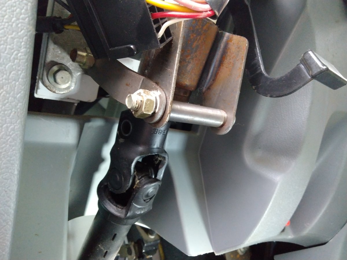

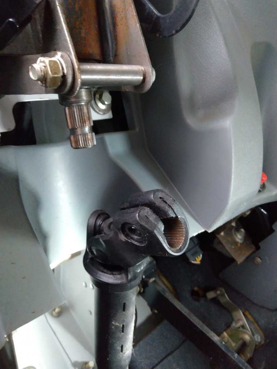

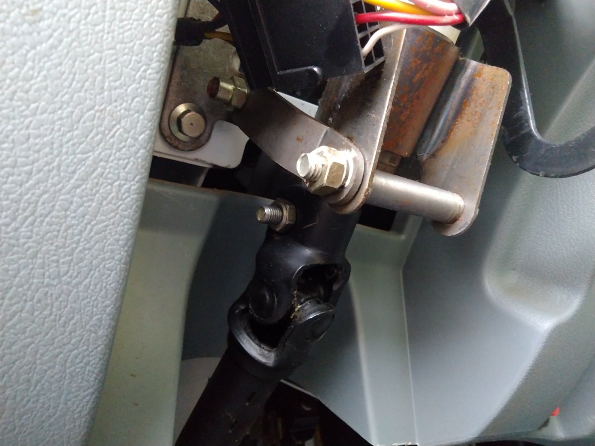

Toyota007 2 889 Опубликовано 13 августа, 2020 У большинства машин бизнес стоит криво руль с завода.Так же было и у меня.Снимать сам руль с вала очень проблематично и долго,есть способ проще,и главное очень быстро. Откручиваем нижний кожух пластика руля.Дальше на рулевом валу откручиваем болт.(вынимается пальцами),и переставляем руль куда нужно.Хотя у меня с первого раза попасть в нужный сектор не получилось. 2 Поделиться сообщением Ссылка на сообщение Поделиться на другие сайты
Alex030569 6 725 Опубликовано 13 августа, 2020 (изменено) 52 минуты назад, Toyota007 сказал: У большинства машин бизнес стоит криво руль с завода.Так же было и у меня.Снимать сам руль с вала очень проблематично и долго,есть способ проще,и главное очень быстро. Откручиваем нижний кожух пластика руля.Дальше на рулевом валу откручиваем болт.(вынимается пальцами),и переставляем руль куда нужно.Хотя у меня с первого раза попасть в нужный сектор не получилось. А ведь точно,можно так переставить руль,чем долбить по валу,пытаясь спрессовать рулевое колесо. Изменено 13 августа, 2020 пользователем Алексей Ф. не нужно цитировать сообщения с фото, выбирайте суть цитаты , а не всё сообщение 1 Поделиться сообщением Ссылка на сообщение Поделиться на другие сайты

ZAN57 3 487 Опубликовано 17 августа, 2020 В 13.08.2020 в 21:47, Alex030569 сказал: А ведь точно,можно так переставить руль,чем долбить по валу,пытаясь спрессовать рулевое колесо. Если там контрольного шлица нет, как на классике... Там было фиг переставить рулевой вал, так на релевом редукторе шлицы были не нарезаны с одной стороны, в секторе 2-3 шлица, а валу ответная часть типа углубления сразу на 3- шлица, как под шпонку... Поделиться сообщением Ссылка на сообщение Поделиться на другие сайты
Alex030569 6 725 Опубликовано 17 августа, 2020 24 минуты назад, ZAN57 сказал: Если там контрольного шлица нет, как на классике... Там было фиг переставить рулевой вал, так на релевом редукторе шлицы были не нарезаны с одной стороны, в секторе 2-3 шлица, а валу ответная часть типа углубления сразу на 3- шлица, как под шпонку... Ты выше не смотрел что ли? Саня-Тойота фото выложил специально. В 13.08.2020 в 19:02, Toyota007 сказал: 1 Поделиться сообщением Ссылка на сообщение Поделиться на другие сайты
Serg544 70 Опубликовано 17 августа, 2020 А перестановка на один шлиц сколько примерно даёт градусов? С новья стоял ровно, но ТО малость сход скорректировали и теперь баранка влево смотрит градуса на 3-5. Поделиться сообщением Ссылка на сообщение Поделиться на другие сайты
Alex030569 6 725 Опубликовано 17 августа, 2020 (изменено) 17 минут назад, Serg544 сказал: А перестановка на один шлиц сколько примерно даёт градусов? С новья стоял ровно, но ТО малость сход скорректировали и теперь баранка влево смотрит градуса на 3-5. У меня так же,после схождения чуть криво стал стоять.Буду по одному делению перекидывать,если такое возможно.Имею ввиду если получится как то отследить/отсчитать это одно деление. Изменено 17 августа, 2020 пользователем Alex030569 Поделиться сообщением Ссылка на сообщение Поделиться на другие сайты
Serg544 70 Опубликовано 17 августа, 2020 1 минуту назад, Alex030569 сказал: ...Буду по одному делению перекидывать,если такое возможно. Ну лады. Кто первый сделает, отписываемся тут ;-) Поделиться сообщением Ссылка на сообщение Поделиться на другие сайты
Alex030569 6 725 Опубликовано 17 августа, 2020 @Serg544 можно посчитать риски и потом 360 разделить на количество рисок/шлицов,получим размер одного шлица в градусах. 1 Поделиться сообщением Ссылка на сообщение Поделиться на другие сайты
