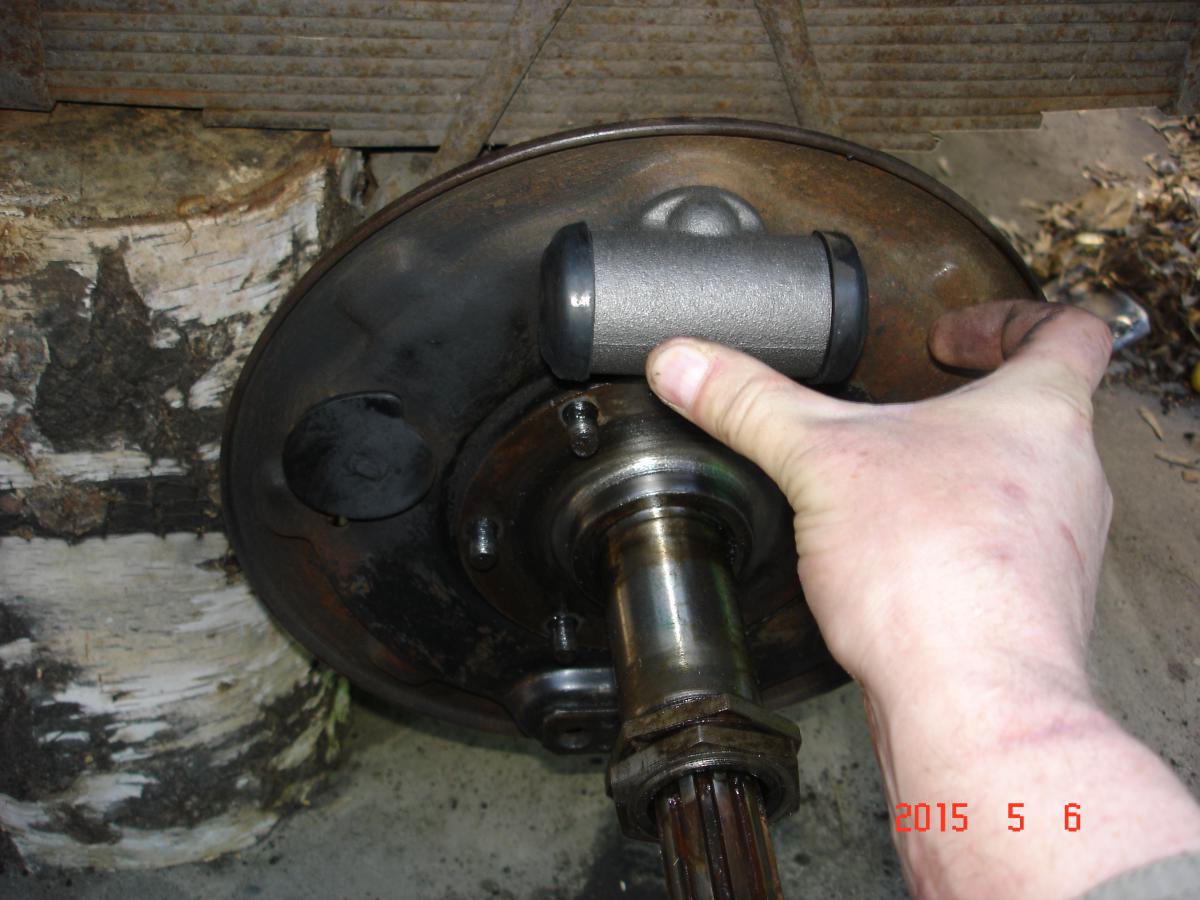

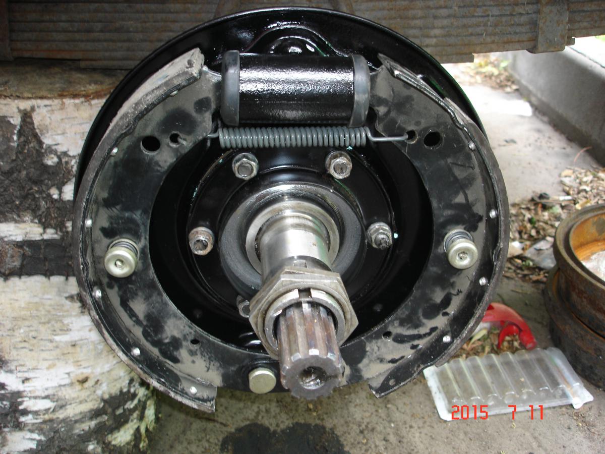

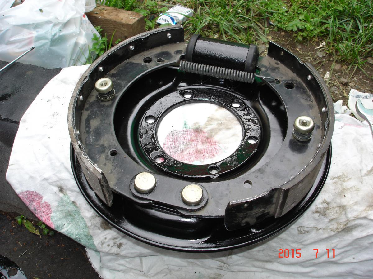

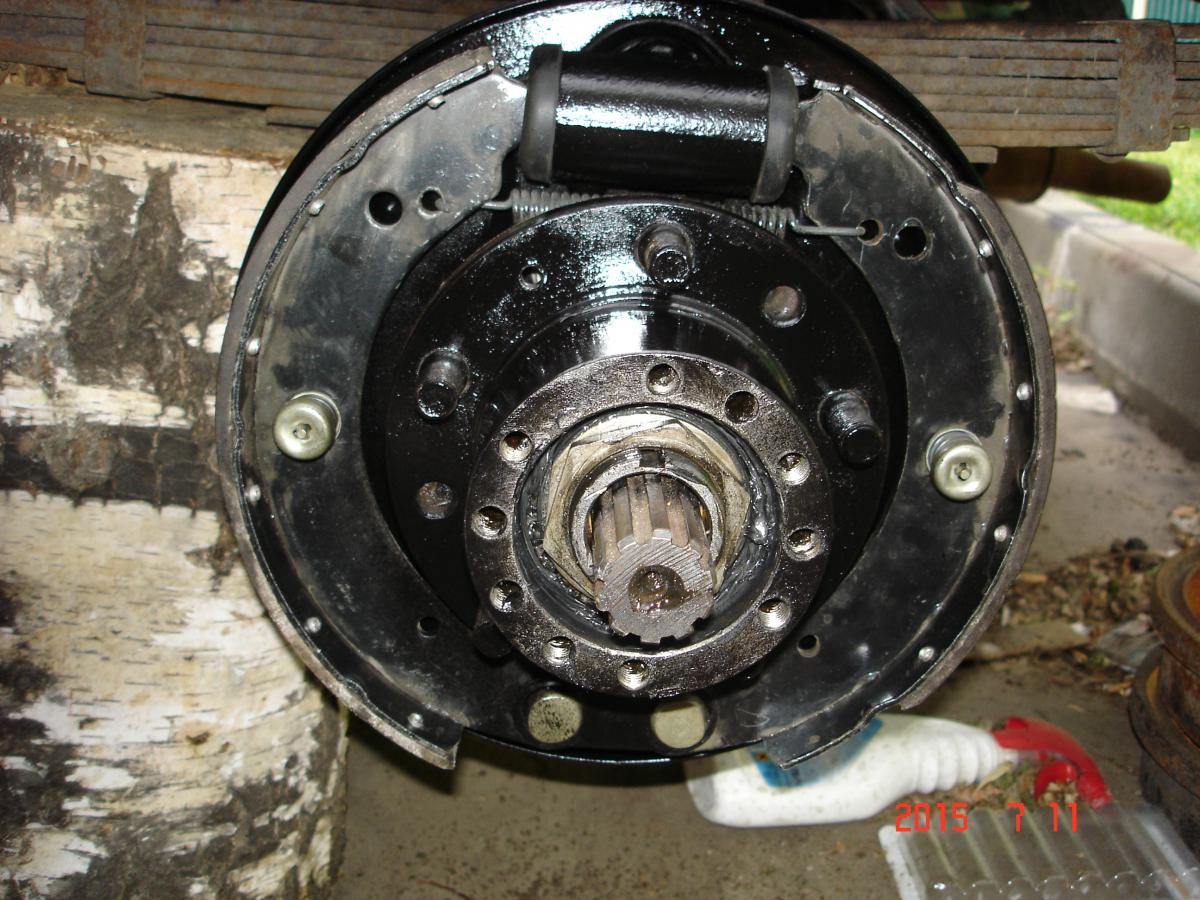

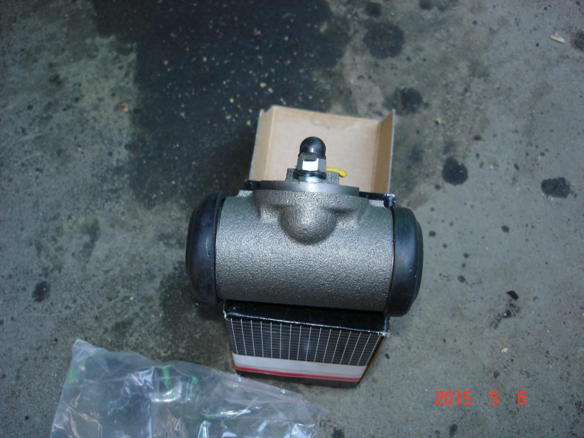

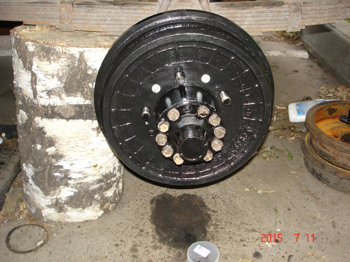

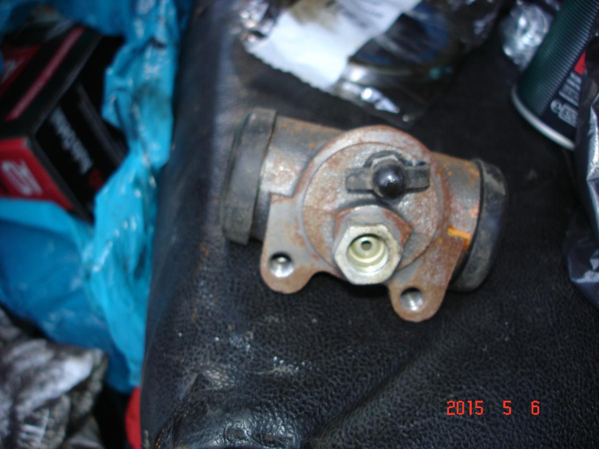

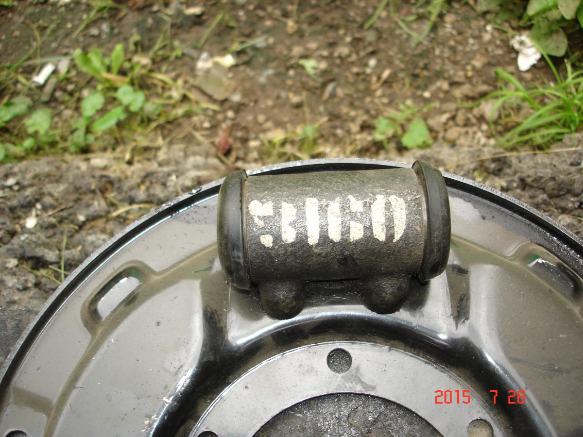

Татарин 7 460 Опубликовано 24 декабря, 2015 мучился с тормозами при морозе тек левый задний цилиндр тормоза со второго кочка.протачил барабаны наваривал колодки зделал регулирумую планку на колодках тросом ручника подвел колодки и тормаза стали брать в начале при нажатии пидали.тормозные цилиндры с тарельчатыми монжетами подходят от уаз За Русский язык. 1- 2 Поделиться сообщением Ссылка на сообщение Поделиться на другие сайты

игорь керчь 0 Опубликовано 24 декабря, 2015 Так вроде ГТЦ меняется вместе с вакумником.А если меняешь отдельно то надо выставлять зазор на штоке.причём здесь вакумник? проблема возникла до замены гтц кстати шток проверяли тем более гтц новый и старый одинаковыемучился с тормозами при морозе тек левый задний цилиндр тормоза со второго кочка.протачил барабаны наваривал колодки зделал регулирумую планку на колодках тросом ручника подвел колодки и тормаза стали брать в начале при нажатии пидали.тормозные цилиндры с тарельчатыми монжетами подходят от уаз зачем всё так сложно вроде дефицита запчастей на газель нет Поделиться сообщением Ссылка на сообщение Поделиться на другие сайты
boli039 7 Опубликовано 24 декабря, 2015 причём здесь вакумник? проблема возникла до замены гтц кстати шток проверяли тем более гтц новый и старый одинаковыезачем всё так сложно вроде дефицита запчастей на газель неткогда меняеш заводские детали из запчастей то становиться деталь расходным матерьялом можеш сразу брать две одну в запас .штампуют все кому не лень Поделиться сообщением Ссылка на сообщение Поделиться на другие сайты
boli039 7 Опубликовано 24 декабря, 2015 Сильный ход,поставить победовские цилиндры на газель.Так-то они под эксцентрики..Жаль,что приходится по одним дорогам с такими ездить.конечно с уаз патриот по дорогам нельзя ездит там все дедовское стоит Поделиться сообщением Ссылка на сообщение Поделиться на другие сайты
Авиатор 197 Опубликовано 24 декабря, 2015 когда меняеш заводские детали из запчастей то становиться деталь расходным матерьялом можеш сразу брать две одну в запас .штампуют все кому не леньНе надо запчасти брать в тёмной подворотне.Тормозные барабаны со ступицей в сборе 1500 на разборе с машины 15го года.Цилиндрики ниппон по 400 рупий,колодки ниппон 800.А точить барабаны до толщины фольги за гранью добра и зла. Поделиться сообщением Ссылка на сообщение Поделиться на другие сайты
boli039 7 Опубликовано 24 декабря, 2015 Мысленно,как молитву.(Да простит меня,своего нерадивого ученика и сквернослова, моя учительница по Русскому языку и Литературе ,Нина Васильевна Сабурова)Его учителя, вместе с завучем ..ссяными тряпками, от школы, гнать нужно до околицы.когда попадеш в мороз -40 и у тебя пропадут тормоза я посмотрю как будеш бегать .андара- надым. Поделиться сообщением Ссылка на сообщение Поделиться на другие сайты
Авиатор 197 Опубликовано 24 декабря, 2015 конечно с уаз патриот по дорогам нельзя ездит там все дедовское стоитРусский учи ,пригодиться.Я писал -"победовские".На Патре нет тарельчатых манжет и диаметр другой.И на Симбе тоже.Могу прямо сейчас в прямом эфире новый разобрать и показать. Поделиться сообщением Ссылка на сообщение Поделиться на другие сайты
boli039 7 Опубликовано 24 декабря, 2015 Не надо запчасти брать в тёмной подворотне.Тормозные барабаны со ступицей в сборе 1500 на разборе с машины 15го года.Цилиндрики ниппон по 400 рупий,колодки ниппон 800.А точить барабаны до толщины фольги за гранью добра и зла.ага доставка с разбора 5000-10000 рупий.делаеш то что есть под руками и едеш до дому спокойно Поделиться сообщением Ссылка на сообщение Поделиться на другие сайты
Авиатор 197 Опубликовано 24 декабря, 2015 Докатывать не нужно машину до такого состояния.За десять тысяч рупий получаются новые бизнес-тормоза.Ближайшие 200000 км кроме колодок тудой лазить незачем. Поделиться сообщением Ссылка на сообщение Поделиться на другие сайты
