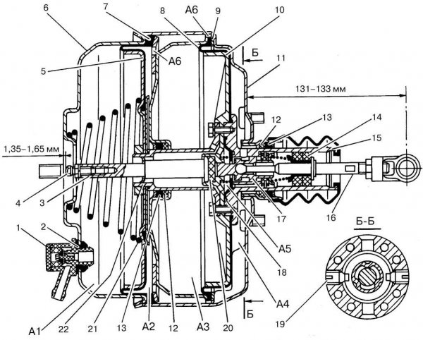

passat702 7 Опубликовано 14 августа, 2016 вобщем заезжал на тормозной стенд, не тормозит переднее левое колесо, правое идеально, при поддомкрачивании и нажатии педали тормоза колесо руками не провернуть, а при сильном усилии нет тормоза, снимал цилиндр, нажимал на педаль, поршень вылазиет почти полностью только после нескольких нажатий, прокачивал,жижа льеься,воздуха нет, кто что скажет? может шланг тормозной расслоился внутри? еще уже давно при нажатии на педаль тормоза педаль не сразу резко назад отходит а плавно и медленно, даже если смотреть на стопы при отпускании не сразу гаснуть а с запозданием в 1-1,5 секунды. вобщем заменил задние торм.цилиндры,колодки, поменял заодно троса,а то лопнутые были, заменил этот злощастный передний цилиндр и шланг, ГТЦ новый поставил,вакуумник, прокачивал раз 5...педаль мягкая но в самом конце брала, вывернул шток в вакумнике , теперь педаль до середины мягкая,а с середины тугая, вроде тормозит,но не на все 100 процентов а какбудто на половину давишь ее давишь а ощущение как будто колодки маслом смазаны, чтобы машина хорошо тормозила приходится давить сильно, качал качал качал много раз,гтц прокачивал,колдуна нет., зад разведен хорошо,ручник держит...уже достало это все... не пинайте если в теме что то уже есть, 35 страниц еле осилил,дальше все кругами ходит. Поделиться сообщением Ссылка на сообщение Поделиться на другие сайты
passat702 7 Опубликовано 15 августа, 2016 вобщем заменил задние торм.цилиндры,колодки, поменял заодно троса,а то лопнутые были, заменил этот злощастный передний цилиндр и шланг, ГТЦ новый поставил,вакуумник, прокачивал раз 5..педаль мягкая но в самом конце брала, вывернул шток в вакумнике , теперь педаль до середины мягкая,а с середины тугая, вроде тормозит,но не на все 100 процентов а какбудто на половину давишь ее давишь а ощущение как будто колодки маслом смазаны, чтобы машина хорошо тормозила приходится давить сильно, качал качал качал много раз,гтц прокачивал,колдуна нет., зад разведен хорошо,ручник держит.уже достало это все.. не пинайте если в теме что то уже есть, 35 страниц еле осилил,дальше все кругами ходит.вобщем седня залез снова к вакумнику с гтц, убавил длину шлтока на 3 витка,и о чудо тормоза появились))))видно нашел ту холотую середину Поделиться сообщением Ссылка на сообщение Поделиться на другие сайты
Toyota007 2 891 Опубликовано 15 августа, 2016 вобщем седня залез снова к вакумнику с гтц, убавил длину шлтока на 3 витка,и о чудо тормоза появились))))видно нашел ту холотую серединуздесь указано правильное расстояние между штоком и главным. Поделиться сообщением Ссылка на сообщение Поделиться на другие сайты
passat702 7 Опубликовано 15 августа, 2016 (изменено) здесь указано правильное расстояние между штоком и главным.я изначально так и сделал, но эффекта не было,такое ощущение что вакумнику хода не хватало для не знаю как сказать всасывания или засасывагия диафрагмы, утопил на 3 витка от этих 1,5 мм,стало лучше. не знаю бывает такое или нет,но может сам шток ГТЦ длиннее был.. Изменено 15 августа, 2016 пользователем passat702 Поделиться сообщением Ссылка на сообщение Поделиться на другие сайты
