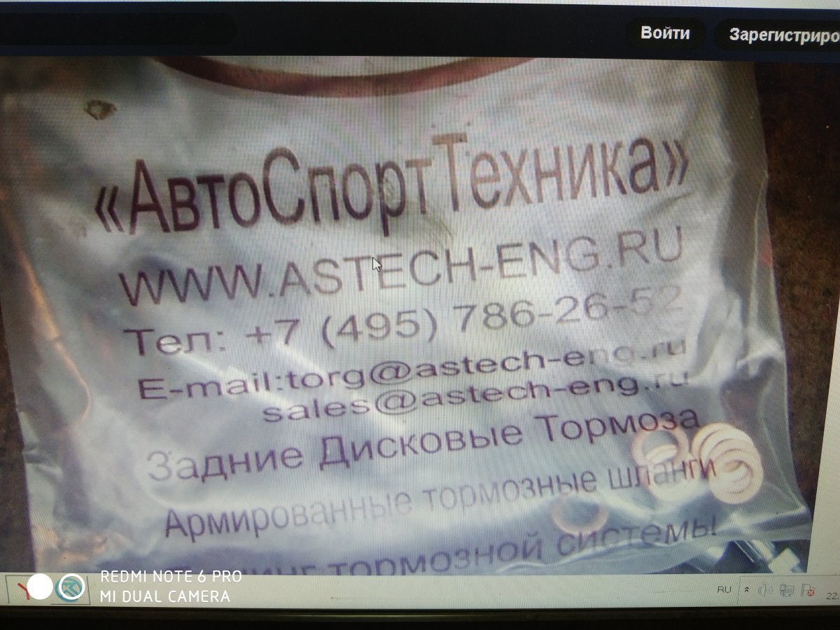

Денис22 452 Опубликовано 23 июля, 2020 Здравствуйте, други. Недавно в инете (вроде на драйве) наткнулся на то как один соблевод доработал тормозную систему. Он вместо родных шлангов к супортам и мосту поставил от Нивы. Говорит они лучше. Это действительно так? Вот такие шланги Поделиться сообщением Ссылка на сообщение Поделиться на другие сайты
PanDiman 1 907 Опубликовано 23 июля, 2020 Только что, Денис22 сказал: Здравствуйте, други. Недавно в инете (вроде на драйве) наткнулся на то как один соблевод доработал тормозную систему. Он вместо родных шлангов к супортам и мосту поставил от Нивы. Говорит они лучше. Это действительно так? Вот такие шланги а чем лучше ? Лучше тормозят ? )) Поделиться сообщением Ссылка на сообщение Поделиться на другие сайты
Денис22 452 Опубликовано 23 июля, 2020 Аргументы были что от Нивы армированные и более долговечны. Вполне может быть правдой. Вот и хочется узнать может кто плотнее эту тему юзал. Во. Нашел.https://www.drive2.ru/l/9439790/ Поделиться сообщением Ссылка на сообщение Поделиться на другие сайты
Slavyan 973 Опубликовано 23 июля, 2020 @Денис22 я уже лет 7 не менял эти шланги и они как новые 2 Поделиться сообщением Ссылка на сообщение Поделиться на другие сайты
Денис22 452 Опубликовано 24 июля, 2020 4 часа назад, Slavyan сказал: я уже лет 7 не менял эти шланги и они как новые Какие "эти"? от Нивы? Поделиться сообщением Ссылка на сообщение Поделиться на другие сайты
rusgg 4 003 Опубликовано 24 июля, 2020 Да если их менять начнёшь,то ещё 7 лет будешь искать хорошие,чтобы сразу трещины хотя бы не появились. Поделиться сообщением Ссылка на сообщение Поделиться на другие сайты
Alex030569 7 047 Опубликовано 24 июля, 2020 28 минут назад, Денис22 сказал: Какие "эти"? от Нивы? У меня 9-год стоят заводские.Не понимаю зачем менять шило на мыло. Поделиться сообщением Ссылка на сообщение Поделиться на другие сайты
Денис22 452 Опубликовано 24 июля, 2020 3 минуты назад, Alex030569 сказал: У меня 9-год стоят заводские.Не понимаю зачем менять шило на мыло. Я по этому и задаю этот вопрос. У меня тоже лет 7 стоят. Но когда их перегибаешь, то открываются мелкие трещинки. Решил заменить. Поделиться сообщением Ссылка на сообщение Поделиться на другие сайты
Slavyan 973 Опубликовано 24 июля, 2020 @Денис22 нет, не от нивы. Покупал в магазине газелевском 1 Поделиться сообщением Ссылка на сообщение Поделиться на другие сайты
