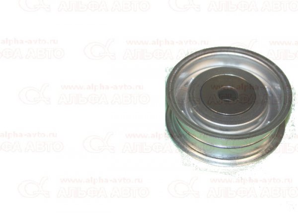

SETRIX1985 77 Опубликовано 28 апреля, 2017 Кто нибудь ставил металл? Поделиться сообщением Ссылка на сообщение Поделиться на другие сайты
ВадимВ 1 708 Опубликовано 28 апреля, 2017 Края ремня таким роликом не будет быстро лохматить?? Поделиться сообщением Ссылка на сообщение Поделиться на другие сайты
SETRIX1985 77 Опубликовано 28 апреля, 2017 Края ремня таким роликом не будет быстро лохматить??Если внимательно посмотреть на картинку - то видно, что там два бортика есть, а середина гладенькая,так, что лохматить не об что, сам не ставил, но хочу на запас такой прикупить. (у нас стоит 500рэ) Поделиться сообщением Ссылка на сообщение Поделиться на другие сайты
ВадимВ 1 708 Опубликовано 28 апреля, 2017 (изменено) что там два бортика есть,вот они то и будут лохматить, может сразу к токарю, что-бы их убрать, пластиковый то без этих бортиков Изменено 28 апреля, 2017 пользователем ВадимВ 1 Поделиться сообщением Ссылка на сообщение Поделиться на другие сайты
rusgg 4 002 Опубликовано 28 апреля, 2017 Не очень умные люди сделали бортики на натяжной ролик ,ровнять ремень все равно не получится с тыльной стороны, только лохматить будет Поделиться сообщением Ссылка на сообщение Поделиться на другие сайты
ВадимВ 1 708 Опубликовано 28 апреля, 2017 ровнять ремень все равно не получитсяконечно, у ремня же все равно какие-то колебания Поделиться сообщением Ссылка на сообщение Поделиться на другие сайты
SETRIX1985 77 Опубликовано 28 апреля, 2017 (изменено) конечно, у ремня же все равно какие-то колебанияРовно ребята, понял, но интересуют конкретная эксплуатация, по поводу ремень гуляет - то не сильно гуляет.Ровно ребята, понял, но интересуют конкретная эксплуатация, по поводу ремень гуляет - то не сильно гуляет.У кого сильно гуляет - то к балансеровке шкива коленвала вопрос. (Видел, что и восьмёрочкой ходит) Изменено 28 апреля, 2017 пользователем SETRIX1985 Поделиться сообщением Ссылка на сообщение Поделиться на другие сайты
Татарин 7 326 Опубликовано 28 апреля, 2017 На "ГРИНДЕРАХ"(лентоно-шлифовальный станок) есть подстройка одного из роликов чтобы лента не соскакивала.Если шкив восьмерит,то это грозит скорой заменой самого шкива и КВ.Я так думаю.Сколько роликов поменял ,выедает середину.Получается, как ложбинка.Тут уж явные отбортовки.ИМХО Будет трепать закраины ремня. Поделиться сообщением Ссылка на сообщение Поделиться на другие сайты
Костик-НСК 376 Опубликовано 30 апреля, 2017 Кто нибудь ставил металл?Стоял такой. И до сих пор в запаснике лежит. Ниче там ремню вашему 100рублевому не случится. Как и большинство тем - надуманые проблемы... 1 Поделиться сообщением Ссылка на сообщение Поделиться на другие сайты
ВадимВ 1 708 Опубликовано 30 апреля, 2017 Ниче там ремню вашему 100рублевому не случится.дак, потому что, сторублевый ремень стирает эти самые буртики, а потом можно и пятисотрублевый ремень ставить Поделиться сообщением Ссылка на сообщение Поделиться на другие сайты
Костик-НСК 376 Опубликовано 30 апреля, 2017 дак, потому что, сторублевый ремень стирает эти самые буртики, а потом можно и пятисотрублевый ремень ставитьДа я про сторублевый ремень образно. Ролик этот отходил тысяч 75, потом был снят потому что зашумел. И куплен пластмасс козий, как с завода... Единственный плюс пластмассового - можно подшипник смазкой забить. В том железном только в нигроле кипятить... Ремень рубена стоял. И ставлю такой же... Поделиться сообщением Ссылка на сообщение Поделиться на другие сайты
