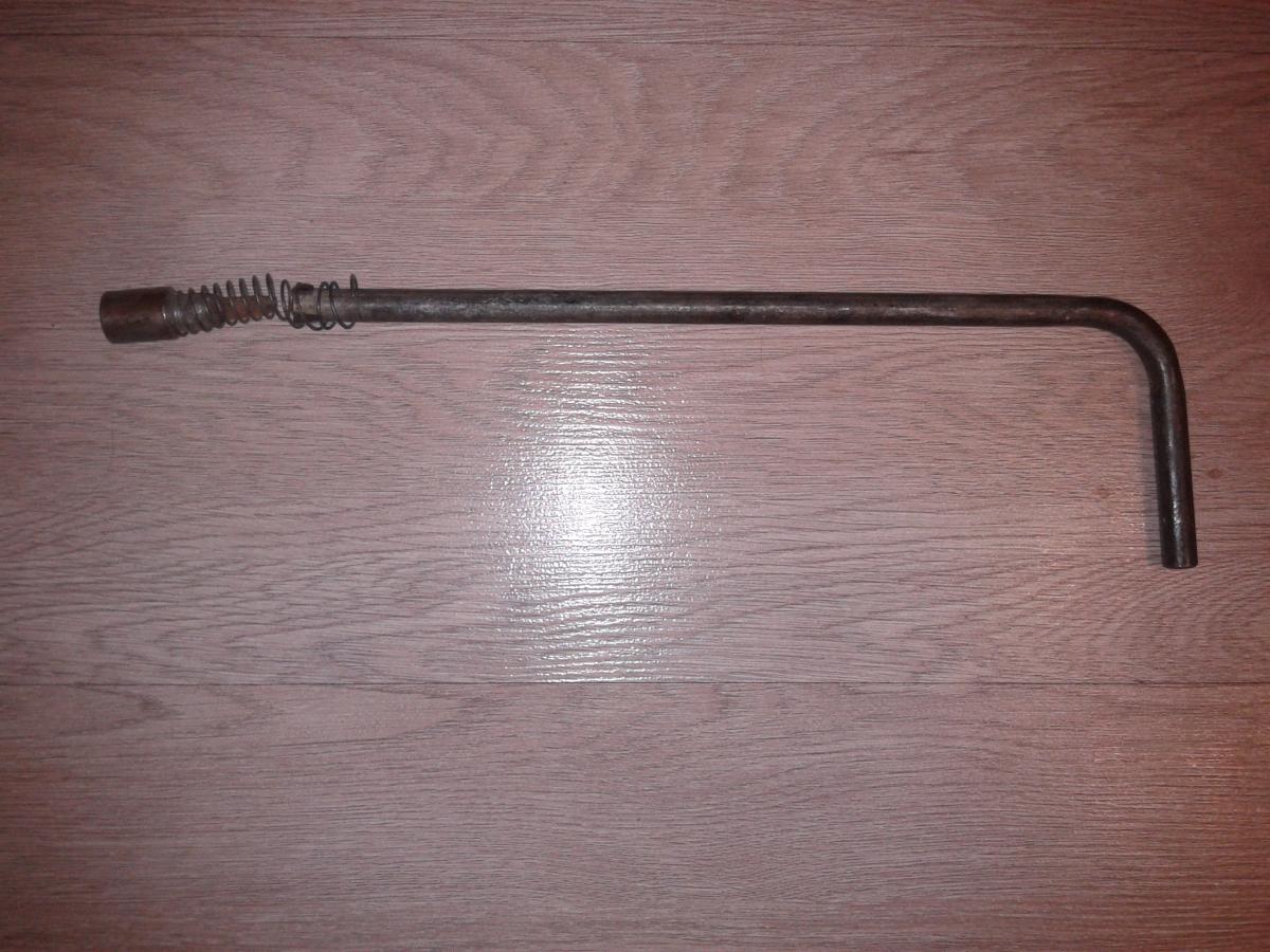

Степняк 75 Опубликовано 5 сентября, 2017 у меня когда был 406 я себе вот такой взял до сих пор иногда нужен. Поделиться сообщением Ссылка на сообщение Поделиться на другие сайты

Джейзел 278 Опубликовано 6 сентября, 2017 Ozzi, говорю же к пруту привариваешь головку на 10 и ни каких проблем))) сверху около датчика температуры на мозги вставляешь и крути скока хошь))) 2 Поделиться сообщением Ссылка на сообщение Поделиться на другие сайты
Костик-НСК 376 Опубликовано 13 ноября, 2017 Ozzi, говорю же к пруту привариваешь головку на 10 и ни каких проблем))) сверху около датчика температуры на мозги вставляешь и крути скока хошь))) Или удлиннитель гибкий) прикупил по случаю 50см и ведь пригодился Поделиться сообщением Ссылка на сообщение Поделиться на другие сайты
