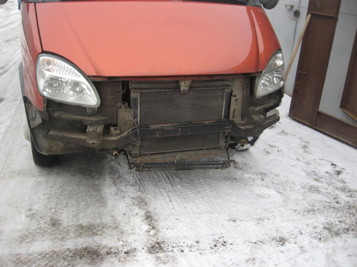

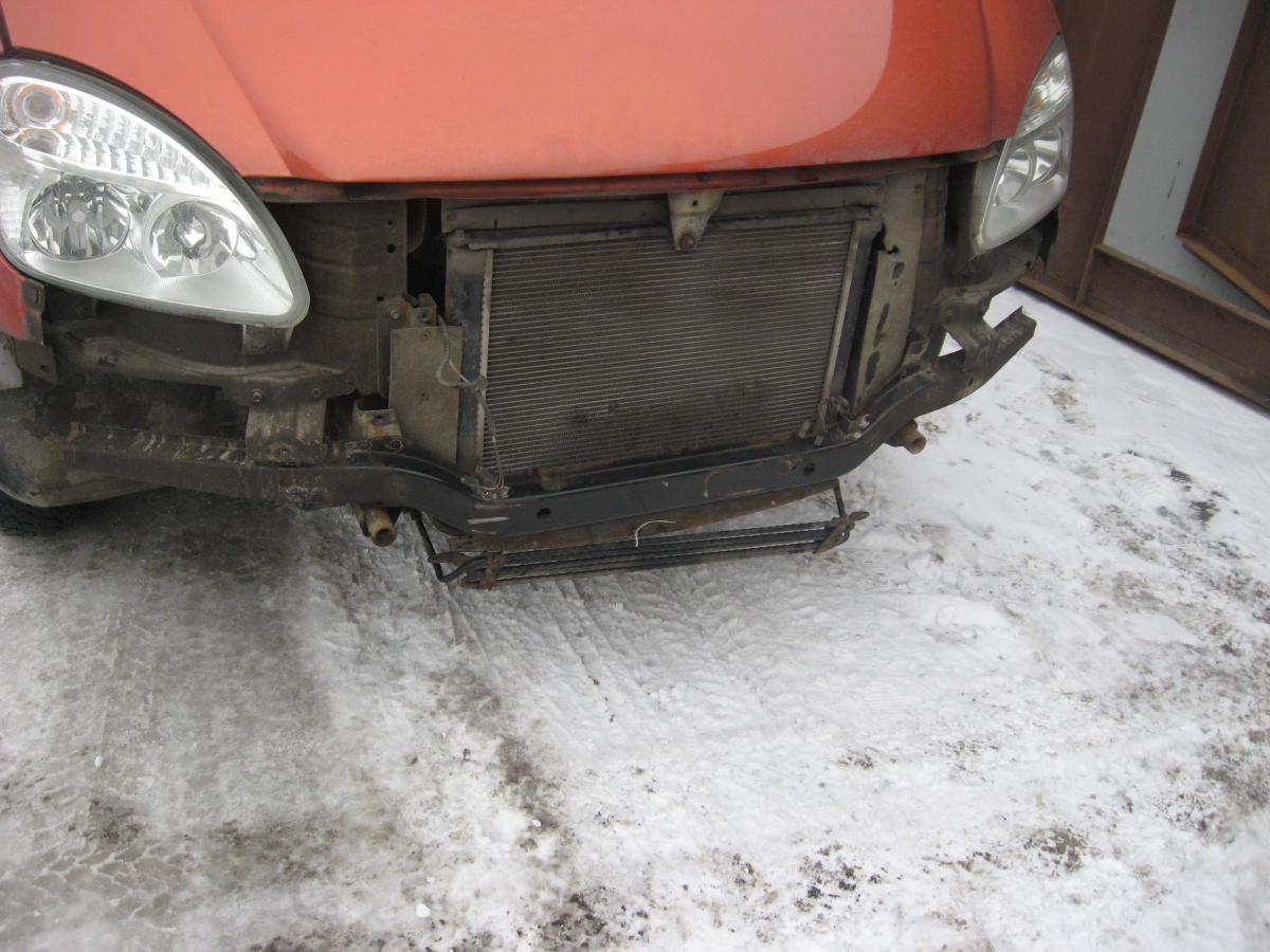

Михалыч S360VYM 616 Опубликовано 29 апреля, 2013 Как бампер встал, с перевёрнутым усилителем? Поделиться сообщением Ссылка на сообщение Поделиться на другие сайты
marat212 1 Опубликовано 29 апреля, 2013 Без проблем фотографии выложу попозже.Как бампер встал, с перевёрнутым усилителем? Поделиться сообщением Ссылка на сообщение Поделиться на другие сайты

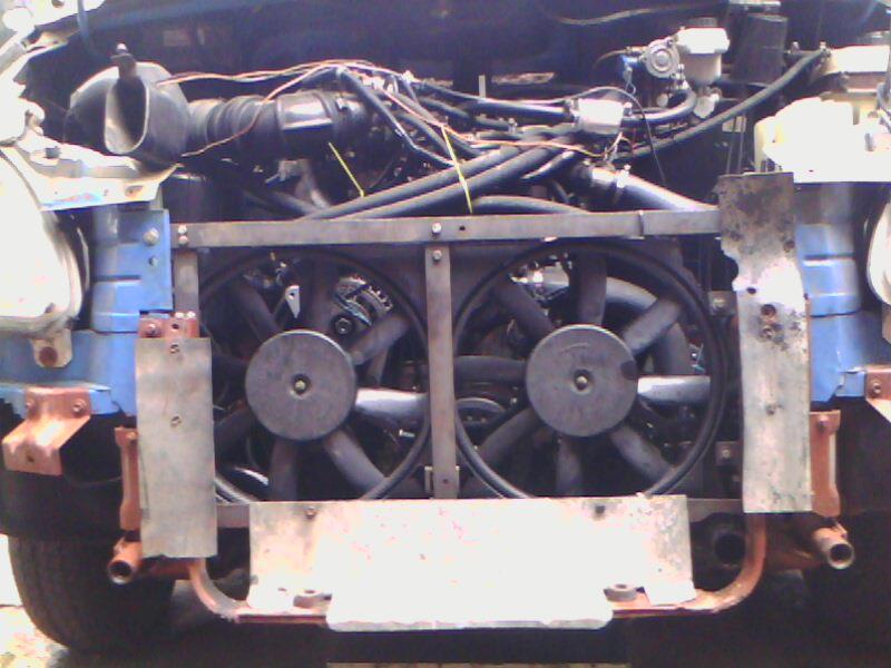

Komoff85 0 Опубликовано 29 апреля, 2013 Выкладываю свое творчество. 1. повернул на 180 градусов усилитель бампера.2. приварил квадратный профиль 20*20 под штатный крепеж.3. верхний крепеж сделал из полосы 25*44. врезал два датчика и продублировал из кабины кнопками (в автоматическом режиме на кнопках загораются диоды, видно какой режим сработал и когда отключается) Ну вот и все теперь буду обкатывать, большая надежда, что летом этого будет достаточно для езды по пробкам.Подскажи, ты дифузор штатный убрал или оставил? Поделиться сообщением Ссылка на сообщение Поделиться на другие сайты
marat212 1 Опубликовано 29 апреля, 2013 Подскажи, ты дифузор штатный убрал или оставил?Я все сделал как написал VINT980262. "Схема имеет две скорости, которые управляются двумя датчиками (87…92 и 94…99) или двумя кнопками серии 994.3710 на 5 ножек. Оба датчика стоят в верхнем патрубке сразу после термостата. Схема включает ЭВСО последовательно на первой скорости и параллельно на второй. Штатная электромуфта с вентилятором осталась. По мере нагревания ОЖ сначала на 92 С срабатывает датчик 1-й скорости ЭВСО, потом на 94 С электромуфта, если по каким-то причинам не хватит и её, то на 99 С включится 2-я скорость ЭВСО, а на 105 С сигнальная лампа". Поделиться сообщением Ссылка на сообщение Поделиться на другие сайты

marat212 1 Опубликовано 30 апреля, 2013 Как бампер встал, с перевёрнутым усилителем?Выкладываю фото усилителя. Поделиться сообщением Ссылка на сообщение Поделиться на другие сайты

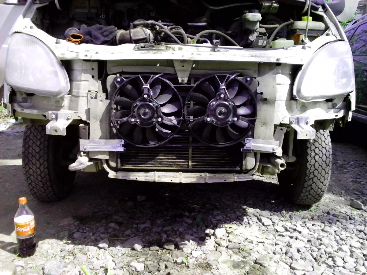

Дивьян 15 Опубликовано 1 мая, 2013 marat212 у тебя получилось что низ вентиляторов крепится к раме а верх к кабине, это напоминает крепление бампера на старых газелях где отрывало края бампера, желательно крепить к чему то одному Поделиться сообщением Ссылка на сообщение Поделиться на другие сайты

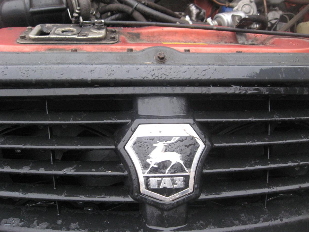

krashii 2 Опубликовано 1 мая, 2013 (изменено) у меня вот так второй год гоняю проблем нет.единственное собрана на болтах в полуавтомате проволока закончилась. когда вент включается пачка сигарет к решётке прилипает. Изменено 1 мая, 2013 пользователем krashii 1 Поделиться сообщением Ссылка на сообщение Поделиться на другие сайты
Ivan Rogozin 422 Опубликовано 2 мая, 2013 у меня вот так второй год гоняю проблем нет.единственное собрана на болтах в полуавтомате проволока закончилась. когда вент включается пачка сигарет к решётке прилипает.Пропеллеры на втягивание,А от чего пропеллеры ??? Поделиться сообщением Ссылка на сообщение Поделиться на другие сайты

marat212 1 Опубликовано 12 мая, 2013 marat212 у тебя получилось что низ вентиляторов крепится к раме а верх к кабине, это напоминает крепление бампера на старых газелях где отрывало края бампера, желательно крепить к чему то одномуУ меня нет жесткого крепления вентиляторов к кузову. Все крепление через штатное резиновое крепление. Низ вставляется в стаканы, верх через планку (смотри фотографии). VINT980262 Огромное спасибо. Все работает, проблем пока небыло. Поделиться сообщением Ссылка на сообщение Поделиться на другие сайты
