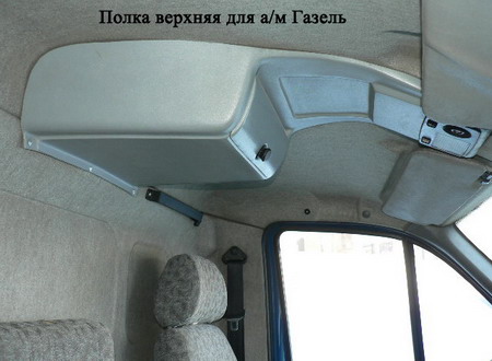

igoruha 4 Опубликовано 19 января, 2008 А саму крышку как выправить? её от жары видать гнёт да? вот таку хачу но в 7 местке наверно не смотритсяА я сделал вот так: Дёшево и практично. 1 Поделиться сообщением Ссылка на сообщение Поделиться на другие сайты
Леха Татарин 26 Опубликовано 2 апреля, 2008 А саму крышку как выправить? её от жары видать гнёт да? вот таку хачу но в 7 местке наверно не смотритсяИ че стоит сей девайс,и можно ли поставить на Фермер. Поделиться сообщением Ссылка на сообщение Поделиться на другие сайты
halfer 6 Опубликовано 3 апреля, 2008 igoruha дык у тя ж высокая кабина. =(а в стандартную не залазит. =( Поделиться сообщением Ссылка на сообщение Поделиться на другие сайты
Гость Devil Опубликовано 28 мая, 2009 А саму крышку как выправить? её от жары видать гнёт да? вот таку хачу но в 7 местке наверно не смотрится Можтт этот тюнинг и прикольно смотрится но думаю не очень он удобен сам прикинь в этот ящик положешь чтонить и запаришся потом доставать от туда я не думаю что производитель поставил вовнутрь яшик выдвижной - за дверцей пустота правильно ??? Да и тяжолого туда ничего не положишт крепится то он судя по фотке на 3х шурупчиках и на подсветке салона если доработать то былоб прикольно единственное можно взять за идею и сделать самому обтянуть тканью иль кож...-замом А я сделал вот так: Дёшево и практично. Не ну этт не комельфо ты ужж извини :) Поделиться сообщением Ссылка на сообщение Поделиться на другие сайты

Lions 0 Опубликовано 11 июня, 2009 А саму крышку как выправить? её от жары видать гнёт да? вот таку хачу но в 7 местке наверно не смотрится + 1000 тоже так хочу Поделиться сообщением Ссылка на сообщение Поделиться на другие сайты
