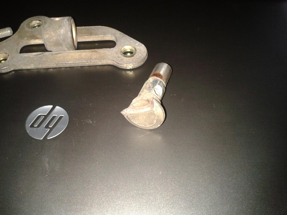

Алексей Донич
405 евро 2 так же отрезал один ручеек и сбрасывал ремень... дефект  обнаружен, потребовалась замена кронштейна натяжителя. фото дефектной детали ниже...
