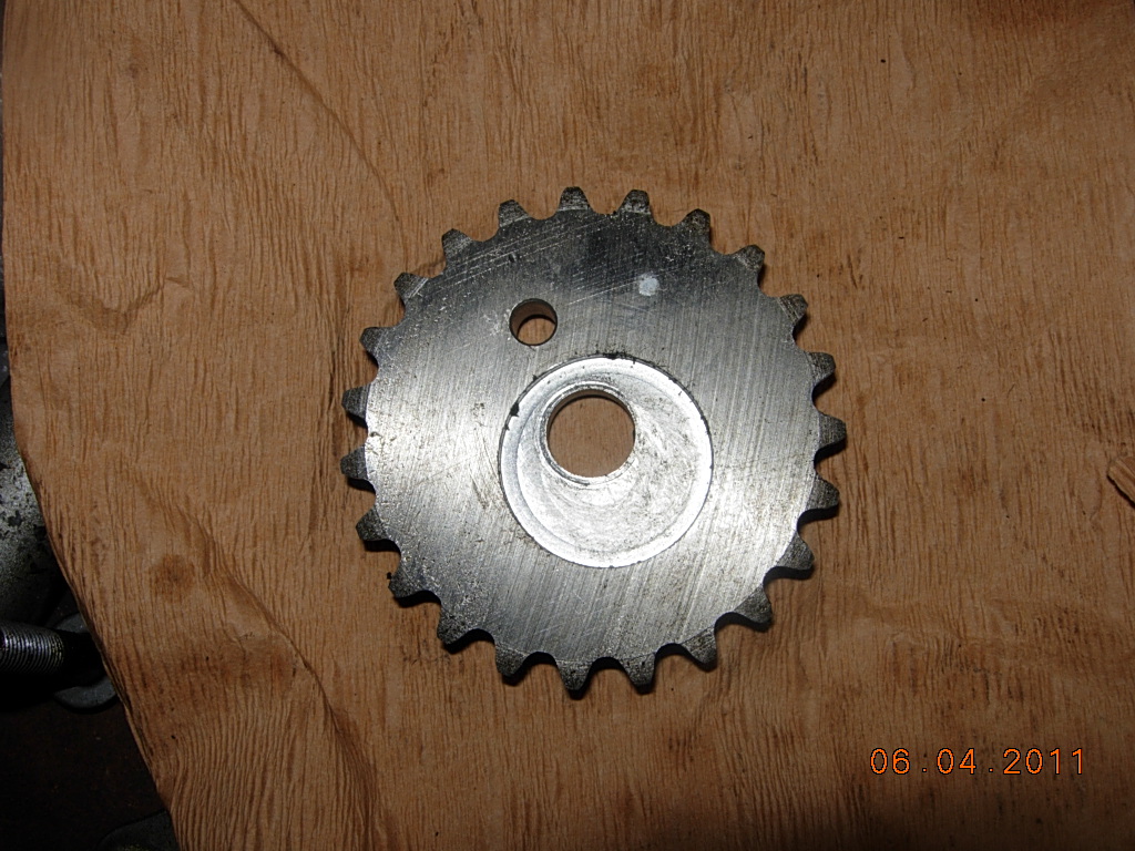

Ivan29 0 Опубликовано 8 апреля, 2011 В общем не стал я рисковать и поставил старые з/ч.Но возник вопрос, а не виноваты в натяжении цепи новые звезды т.к. они от 406(карб.) Поделиться сообщением Ссылка на сообщение Поделиться на другие сайты
олеган 8 Опубликовано 8 апреля, 2011 В общем не стал я рисковать и поставил старые з/ч.Но возник вопрос, а не виноваты в натяжении цепи новые звезды т.к. они от 406(карб.) Цепь должна быть натянута.Звезды 2х видов ,грубо :ЕЗ и все остальные.На Е3 цепи потолще и звезды от всех остальных не подойдут,как и звезды от Е3 не подойдут ко всем остальным цепям. Поделиться сообщением Ссылка на сообщение Поделиться на другие сайты
Alik0029 1 Опубликовано 11 апреля, 2011 вообще цепь натягиваться начинает с выпуска,потом натяжка идёт от выпуска к впуску.натяжка должна быть.провис говорит о том что при запуске натяжитель выберет эту слабину и метки уползут.успокоитель служит для снижения шума от грм,так как цепь всё равно при натяжке колеблется.Абсолютно с Вами согласен! Цепь при установке фаз газораспределения должна быть натянута. Для более точной установки звездочки сверлятся по шаблону, а р\ валы устанавливаются по линейкам. Поделиться сообщением Ссылка на сообщение Поделиться на другие сайты
