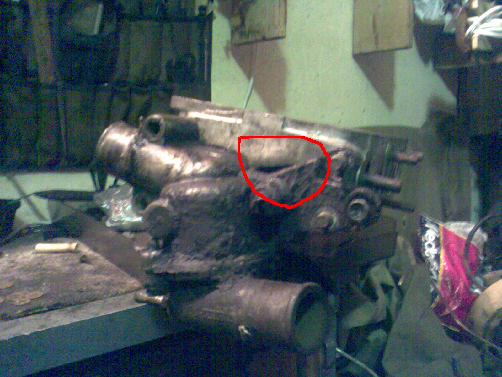

Makc163 0 Опубликовано 22 апреля, 2011 Вот так не подходит Поделиться сообщением Ссылка на сообщение Поделиться на другие сайты
Makc163 0 Опубликовано 22 апреля, 2011 с права гбц от 417 Поделиться сообщением Ссылка на сообщение Поделиться на другие сайты
мамонт 74 253 Опубликовано 22 апреля, 2011 Вот так не подходитмакс зделай нормальную фотку ,скинь в личку мне ,и еще ,головку без корпуса термостата ,просто не пойму я там не чего ,я несколько раз так уже делал проблем вообще никаких не было ,но и это твое тоже можно излечить ,пиши в личку , с права гбц от 417вот там в рубашке 417 видишь жестянка ,ее вытащить не забуть , Поделиться сообщением Ссылка на сообщение Поделиться на другие сайты
Makc163 0 Опубликовано 22 апреля, 2011 фоток других пока нет. там когда ставишь корпус остается отверстие- красным отмечено. Поделиться сообщением Ссылка на сообщение Поделиться на другие сайты

Alex&r 0 Опубликовано 23 мая, 2011 :angry: добрый день, сегодня ставил 417 ГБЦ вместо 421. тоже самое не подходит. корпус термостата на 421 меньше чем отверстие на 417 ГБЦ. сам ломаю голову что делать. другой корпус термостата простоо не подойдет. на 421 термостат почти в помпу упирается... Поделиться сообщением Ссылка на сообщение Поделиться на другие сайты
Makc163 0 Опубликовано 30 мая, 2011 под термостат я вырезал пластину из жести,посадил все на герметик. Поделиться сообщением Ссылка на сообщение Поделиться на другие сайты
мамонт 74 253 Опубликовано 31 мая, 2011 (изменено) :angry: добрый день, сегодня ставил 417 ГБЦ вместо 421. тоже самое не подходит. корпус термостата на 421 меньше чем отверстие на 417 ГБЦ. сам ломаю голову что делать. другой корпус термостата простоо не подойдет. на 421 термостат почти в помпу упирается...все там делается ,ставится пластина ,в не которых местах подпиливается сам корпус ,и помпа малость и все встает без гемороя ,, Изменено 31 мая, 2011 пользователем мамонт 74 Поделиться сообщением Ссылка на сообщение Поделиться на другие сайты
