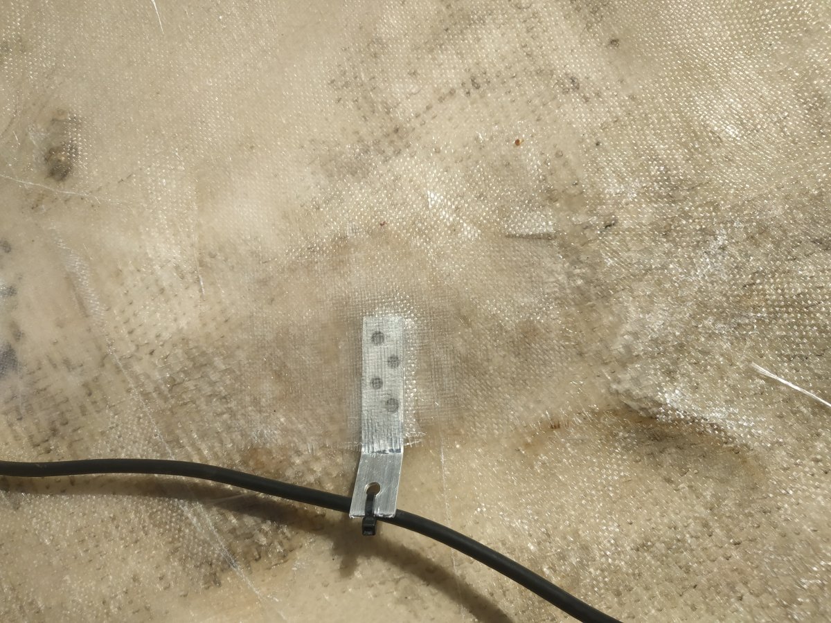

Владимир 23 507 Опубликовано 15 марта, 2020 День добрый. Кто нибудь усиливал обтекатель? Какой нибудь каркас как на грузовиках или распорку к кабине. Обтекатель корона 2.20 парусность большая, со временем начало рвать крепления передние и от ветра немного наклоняется. Уже протер тент и кабину под передней резинкой, ржа лезет. Спойлер снял, ржу запесочил, зацинковал все отпесоченное и от лобового стекла наклеил вибропласт, чтобы резинка не на кабину становилась а на фольгу вибропласта. Сам спойлер проклеил стеклотканью, в места крепления накидал слоев по 5, сделал закладные с резьбой из нержи(потому что из старых еле выкрутил болты) и вклеил их прямо в стенку спойлера. Осталась наружка но это позже. Самое главное как теперь сделать распорку или каркас чтоб держать верх обтекателя, не хочу чтоб он опять гулял. Есть у кого-нибудь какие нибудь наработки? Такое не предлагать. Машина на ремонт приехала а у нее держак со швабры саморезами в кабину вкручен. Поделиться сообщением Ссылка на сообщение Поделиться на другие сайты

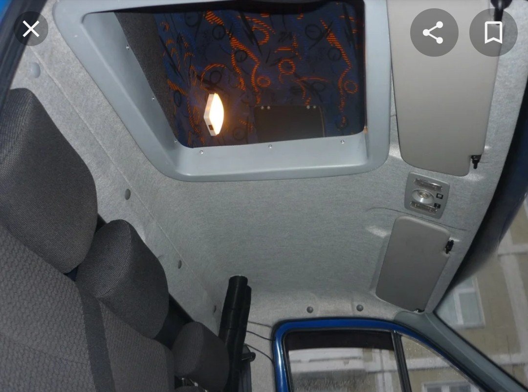

Alex030569 7 046 Опубликовано 15 марта, 2020 (изменено) 15 минут назад, rusgg сказал: Сзади сплошную фанеру. И люк в крышу кабины-потому как кладовка хорошая будет там. Изменено 15 марта, 2020 пользователем Alex030569 2 Поделиться сообщением Ссылка на сообщение Поделиться на другие сайты

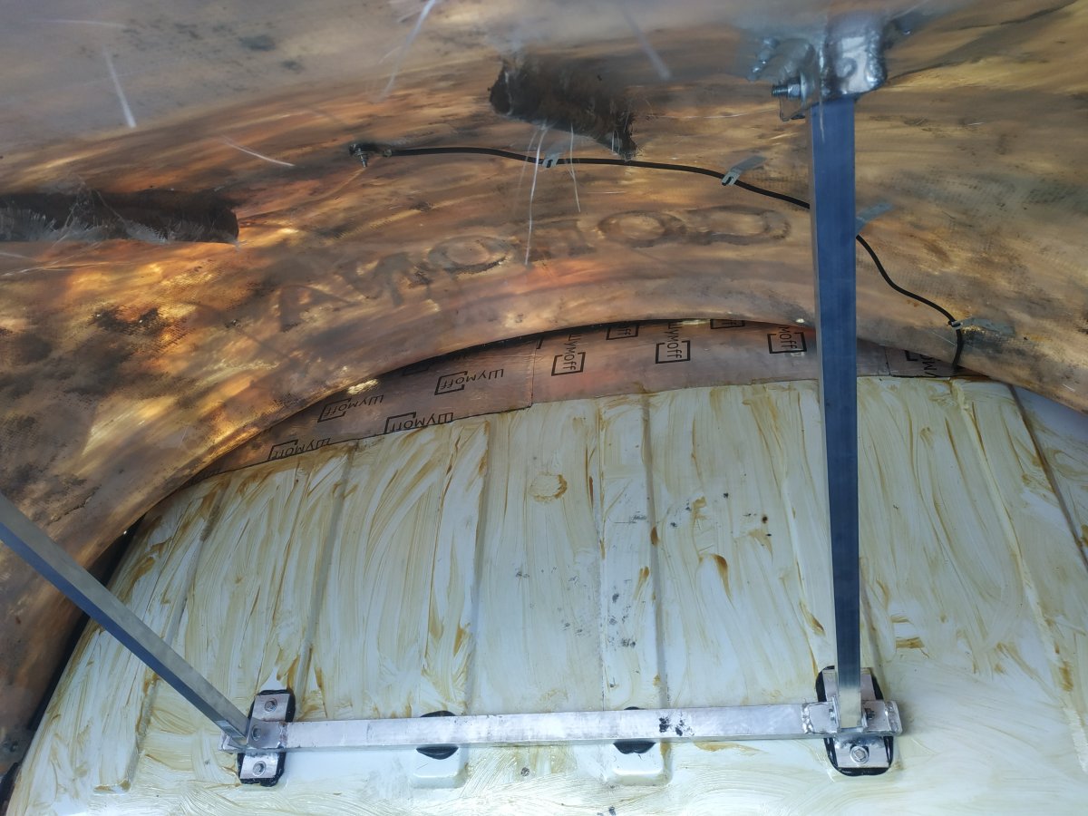

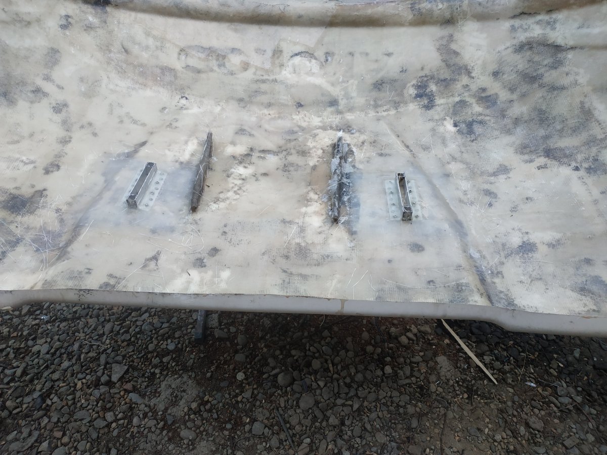

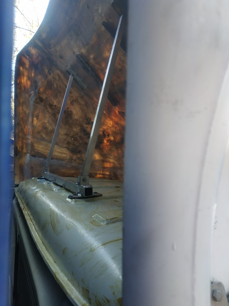

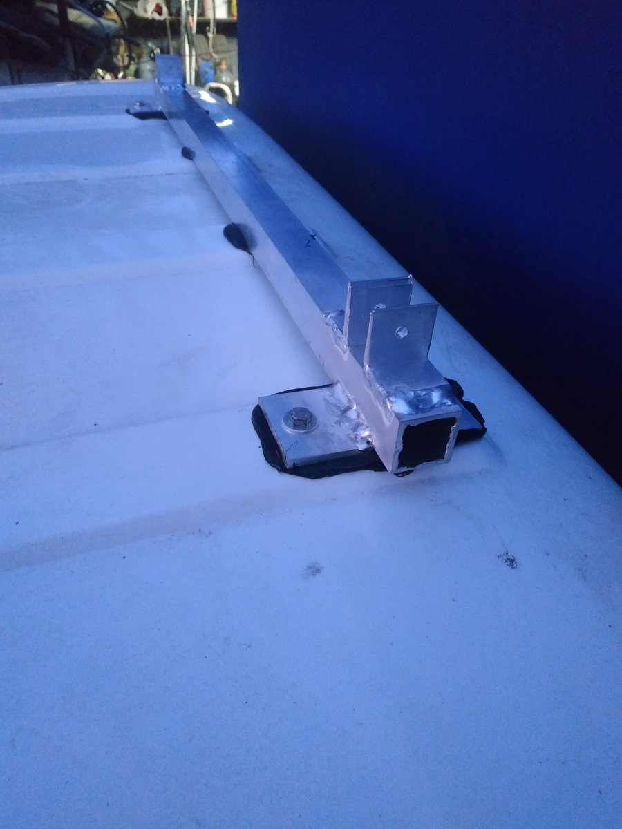

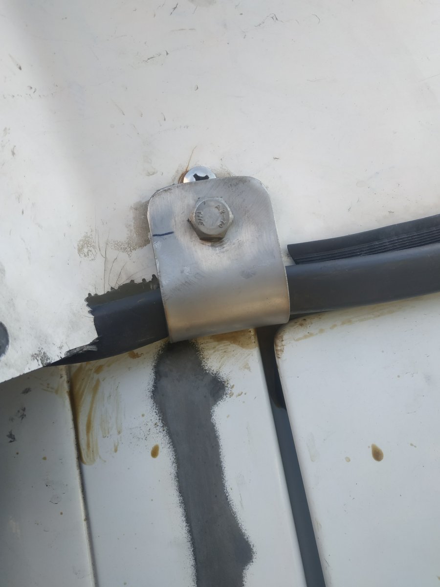

Владимир 23 507 Опубликовано 17 марта, 2020 Фууух. Ну его нах этот спойлер, лучше бы я новый купил. Неделю с ним мучался, клеил потом усиливал. Короче на кабину прикрутил балку из алюминия на обтекателе вклеил пару уголков с каждой стороны и крепление под кабель антенки Поделиться сообщением Ссылка на сообщение Поделиться на другие сайты

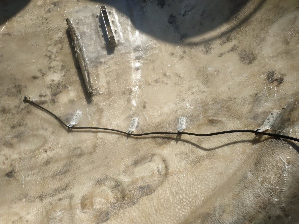

Владимир 23 507 Опубликовано 17 марта, 2020 Много фоток не даёт сразу грузить. пластины крепёжные из нержи выгнул Стоит теперь жёстко. Если за верх обтекателя шатать то вместе с кабиной шатается. Потом потеплеет снаружи покрашу. 1 Поделиться сообщением Ссылка на сообщение Поделиться на другие сайты
Alex030569 7 046 Опубликовано 17 марта, 2020 4 минуты назад, Владимир 23 сказал: Много фоток не даёт сразу грузить. пластины крепёжные из нержи выгнул Стоит теперь жёстко. Если за верх обтекателя шатать то вместе с кабиной шатается. Потом потеплеет снаружи покрашу. А я склоняюсь к тому,что бы сделать как у Гены Гагарина или у Сергея Кедра-сзади фанеру и люк в потолок кабины,получается отличная кладовка. Поделиться сообщением Ссылка на сообщение Поделиться на другие сайты

Slavyan 973 Опубликовано 17 марта, 2020 1 час назад, Alex030569 сказал: А я склоняюсь к тому,что бы сделать как у Гены Гагарина или у Сергея Кедра-сзади фанеру и люк в потолок кабины,получается отличная кладовка. Лучше сразу спальник поставить Поделиться сообщением Ссылка на сообщение Поделиться на другие сайты
rusgg 4 003 Опубликовано 17 марта, 2020 Плюс 50 тыс. Руб расходов. 8 минут назад, Slavyan сказал: Лучше сразу спальник поставить Поделиться сообщением Ссылка на сообщение Поделиться на другие сайты
Slavyan 973 Опубликовано 17 марта, 2020 8 минут назад, rusgg сказал: Плюс 50 тыс. Руб расходов. Зато спать удобнее чем на сиденьях, если пуза большого нет)) Поделиться сообщением Ссылка на сообщение Поделиться на другие сайты
Alex030569 7 046 Опубликовано 17 марта, 2020 5 минут назад, Slavyan сказал: Зато спать удобнее чем на сиденьях, если пуза большого нет)) Спинку то скинь и домой не захочется после такой переделки. 14 минут назад, rusgg сказал: Плюс 50 тыс. Руб расходов. Это наверное минимум.Наверное сейчас дороже скворечник стоит. Поделиться сообщением Ссылка на сообщение Поделиться на другие сайты
Владимир 23 507 Опубликовано 17 марта, 2020 Я думал за люк, но по большому счету он мне не нужен. Заднюю стенку если сделать ровную то обтекатель наращивать надо в середине, да и как то нет надобности в кладовке над головой. А вот спальник да, хорошая тема, но цена в 50, в общем не до него пока. Ещё и регить надо будет по любому. Поделиться сообщением Ссылка на сообщение Поделиться на другие сайты
Slavyan 973 Опубликовано 17 марта, 2020 @Alex030569 Так у меня фермер) И даже в нем не так удобно как дома Поделиться сообщением Ссылка на сообщение Поделиться на другие сайты
Alex030569 7 046 Опубликовано 17 марта, 2020 9 минут назад, Slavyan сказал: @Alex030569 Так у меня фермер) И даже в нем не так удобно как дома Да я уж пошутил.Конечно сдвоенное сиденье не сравнится с широкой кроватью,в которой ортапедический матрас на пружинах. Но и лезть в скворечник,когда сил хватает только,что бы раздеться и тут рухнуть как подкошенный,то же не очень то и комфортно. Поделиться сообщением Ссылка на сообщение Поделиться на другие сайты
rusgg 4 003 Опубликовано 17 марта, 2020 Хороший ветер сразу его сломает. Особенно если он за 5. В городе ветра не бывает. 1 Поделиться сообщением Ссылка на сообщение Поделиться на другие сайты
газель2005 2 753 Опубликовано 17 марта, 2020 54 минуты назад, Alex030569 сказал: Но и лезть в скворечник, В этот скворечник лазиют в основном молодые невысокого роста водители.Ведь надо быть акробатом,что бы туда залезть. По этому большинство у кого такие спальники впервые ,те спят на сиденьях. 1 Поделиться сообщением Ссылка на сообщение Поделиться на другие сайты
