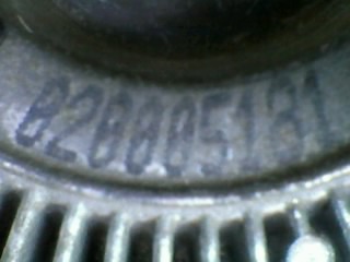

ванёк512 26 Опубликовано 7 июля, 2012 ванёк512, а кто производитель? Маркировку можешь выложить?Производителя я от них так и не добился(сказали не китай),но такая же как и заводская-сравнивал цифры на ней и заводской-одно и то-же,если надо могу фотку с номером заводским выложить? Поделиться сообщением Ссылка на сообщение Поделиться на другие сайты
ванёк512 26 Опубликовано 7 июля, 2012 Производителя я от них так и не добился(сказали не китай),но такая же как и заводская-сравнивал цифры на ней и заводской-одно и то-же,если надо могу фотку с номером заводским выложить? Поделиться сообщением Ссылка на сообщение Поделиться на другие сайты
Алексей Ф. 10 021 Опубликовано 7 июля, 2012 ванёк512, спасибо. Без упаковки продают? Может шифруются, выкидывают упаковку с данными завода, что бы конкурентов не плодить? Тыщи две должен быть номальный ценник на эту муфту, ну три максимум! Поделиться сообщением Ссылка на сообщение Поделиться на другие сайты
ванёк512 26 Опубликовано 11 июля, 2012 ванёк512, спасибо. Без упаковки продают? Может шифруются, выкидывают упаковку с данными завода, что бы конкурентов не плодить? Тыщи две должен быть номальный ценник на эту муфту, ну три максимум!Да ,без упаковки была. Съездил в рейс(в круг 3800км.),за весь пробег температура не превысила 88-99 гр.Разгонял до 120, и в затяжные подъёмы топтал.Интересно что муфта включается при одинаковой температуре двигателя(как с вентилятором) и обдув не влияет на включение муфты. Так что-проблема с температурой на камминсе это- муфта. Поделиться сообщением Ссылка на сообщение Поделиться на другие сайты
