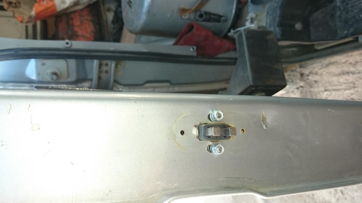

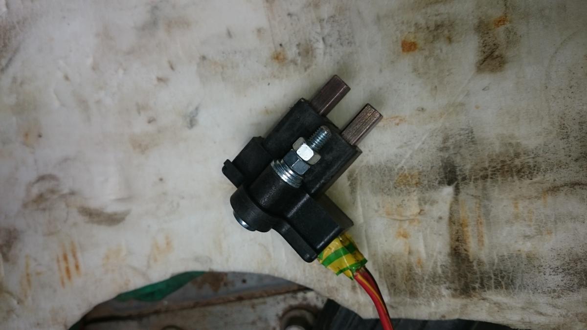

radmir1778 0 Опубликовано 14 ноября, 2015 Тоже мучился с контактами сдвижной двери постоянно зачищал подвижные контакты в итоге купил щетки от генератора за 35 руб (на фото) ответную неподвижную часть оставил прежнюю Поделиться сообщением Ссылка на сообщение Поделиться на другие сайты

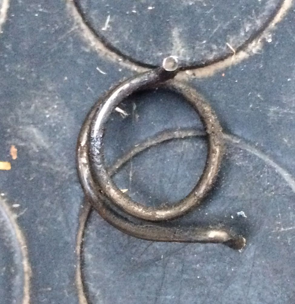

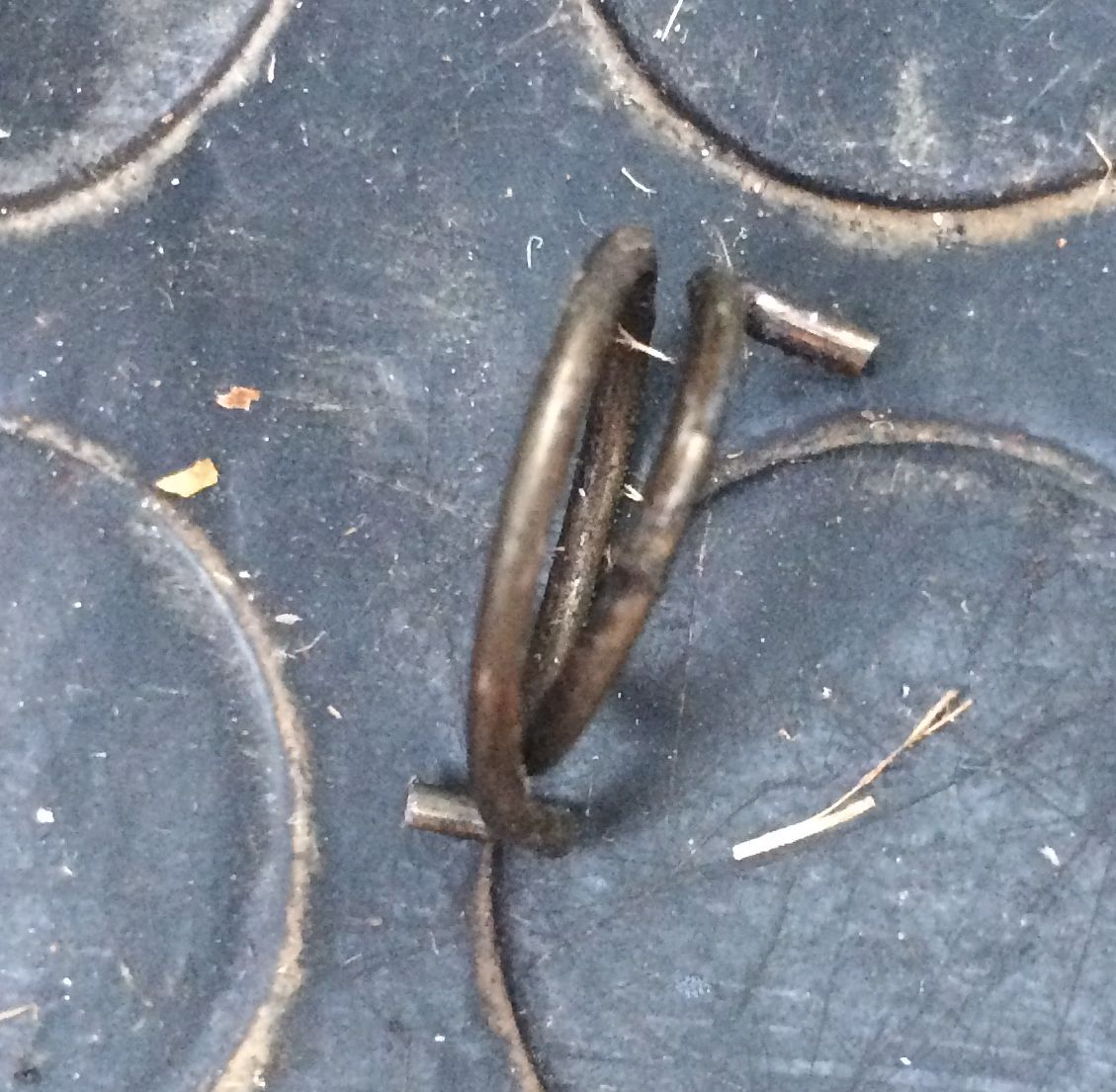

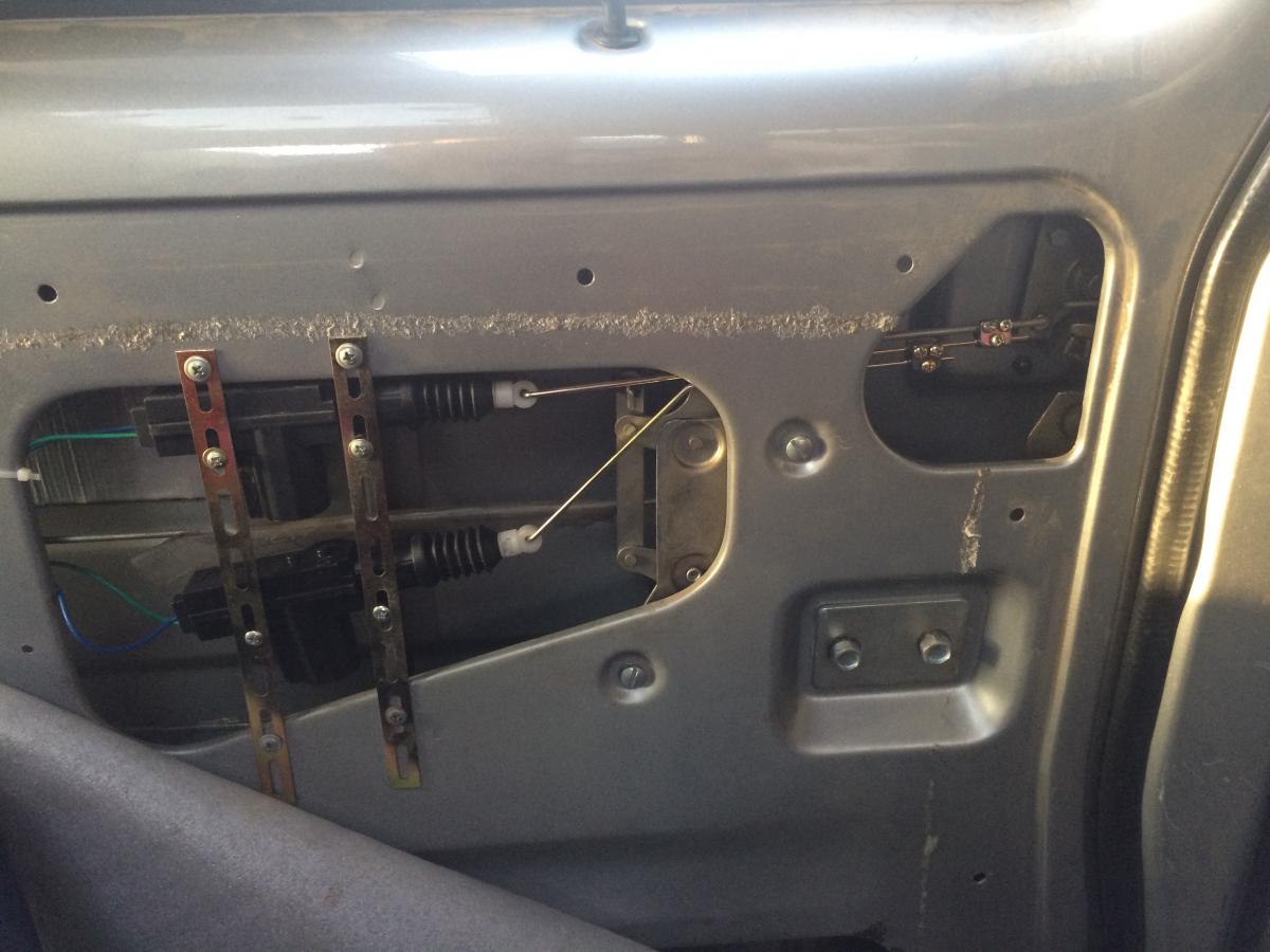

VElic 1 Опубликовано 30 сентября, 2016 Я это сделал так. Дополнительно удалил пружинку с замка. Её видно когда замок разблокирован, подцепил крючком и выдернул. Поделиться сообщением Ссылка на сообщение Поделиться на другие сайты
