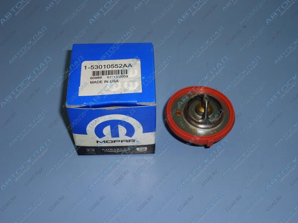

volnik 18 Опубликовано 7 апреля, 2014 когда покупал термостат был удивлен показали мне 2 термостата и оба мопар один в пленке другой в каробке и оба мопар но в пленке 1200р а в каробке 800р различаютя только цветом прокладок в пленке белая в каробке черная взял в пленке по дороже котрая Поделиться сообщением Ссылка на сообщение Поделиться на другие сайты
Maks52 641 Опубликовано 7 апреля, 2014 (изменено) когда покупал термостат был удивлен показали мне 2 термостата и оба мопар один в пленке другой в каробке и оба мопар но в пленке 1200р а в каробке 800р различаютя только цветом прокладок в пленке белая в каробке черная взял в пленке по дороже котраяОригинальная прокладка термостата красного цвета.. . И термостат в коробке Изменено 7 апреля, 2014 пользователем maks52 Поделиться сообщением Ссылка на сообщение Поделиться на другие сайты
