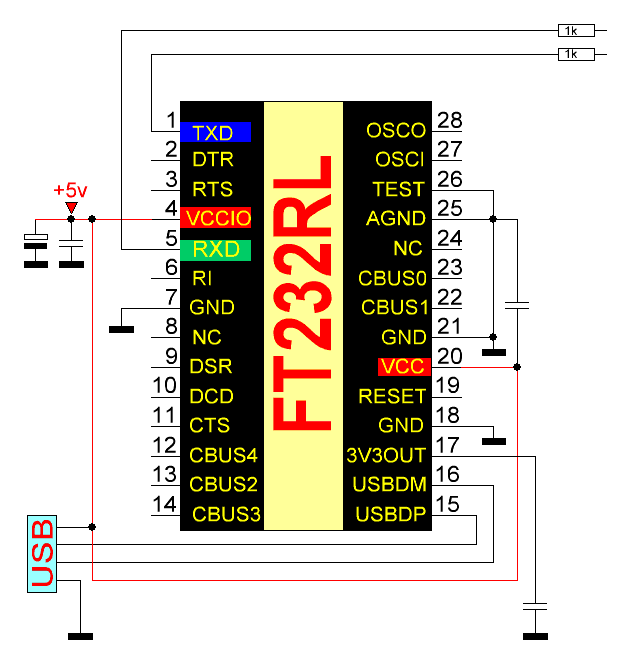

Bankir 690 Опубликовано 17 декабря, 2019 Доброго всем вечера ! Подскажите колхознику , будет - ли эта схема работать как адаптер ? и что еще в ней можно дополнить ? За ранее благодарю !уарт.pdf Поделиться сообщением Ссылка на сообщение Поделиться на другие сайты
