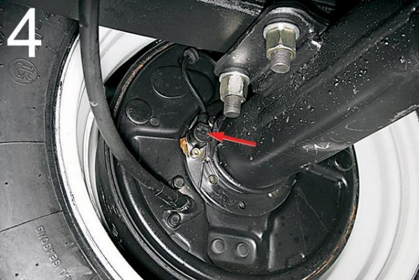

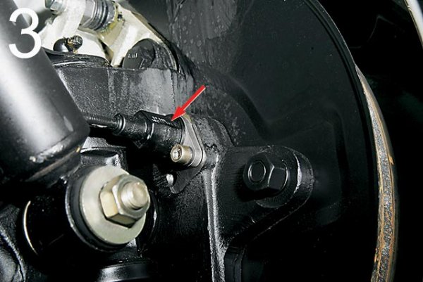

mill 127 Опубликовано 28 мая, 2014 (изменено) газель2005 - тоже картинки скачал с этого сайта - самые лучшие про АБСhttp://forum.allgaz.ru/showthread.php?t=462 Позволю текст под 4ой картинкой: Система «Бош-5.3» – трехканальная, с четырьмя датчиками. Два канала регулирования отвечают за торможение левого и правого передних колес, третий – за задние колеса. Передние колесные датчики (фото 3) закреплены на поворотных кулаках, задние – на фланцах цапф (фото 4), причем передние для «Соболя» и «Газели» различаются, а задние одинаковы (фото 5). Правда, отличия сводятся к расположению фиксирующих втулок кабеля, но «умельцы» должны понимать важность вопроса. Разумеется, доработанные под крепления датчиков и импульсных зубчатых роторов детали пригодны для установки на автомобиль, не оснащенный АBS. Олег - у тебя абс стоит?Я расчитывал с убитой маршрутки тыщ за 5 снять!:)А гидроагрегат скока стоит? Изменено 28 мая, 2014 пользователем mill Поделиться сообщением Ссылка на сообщение Поделиться на другие сайты
