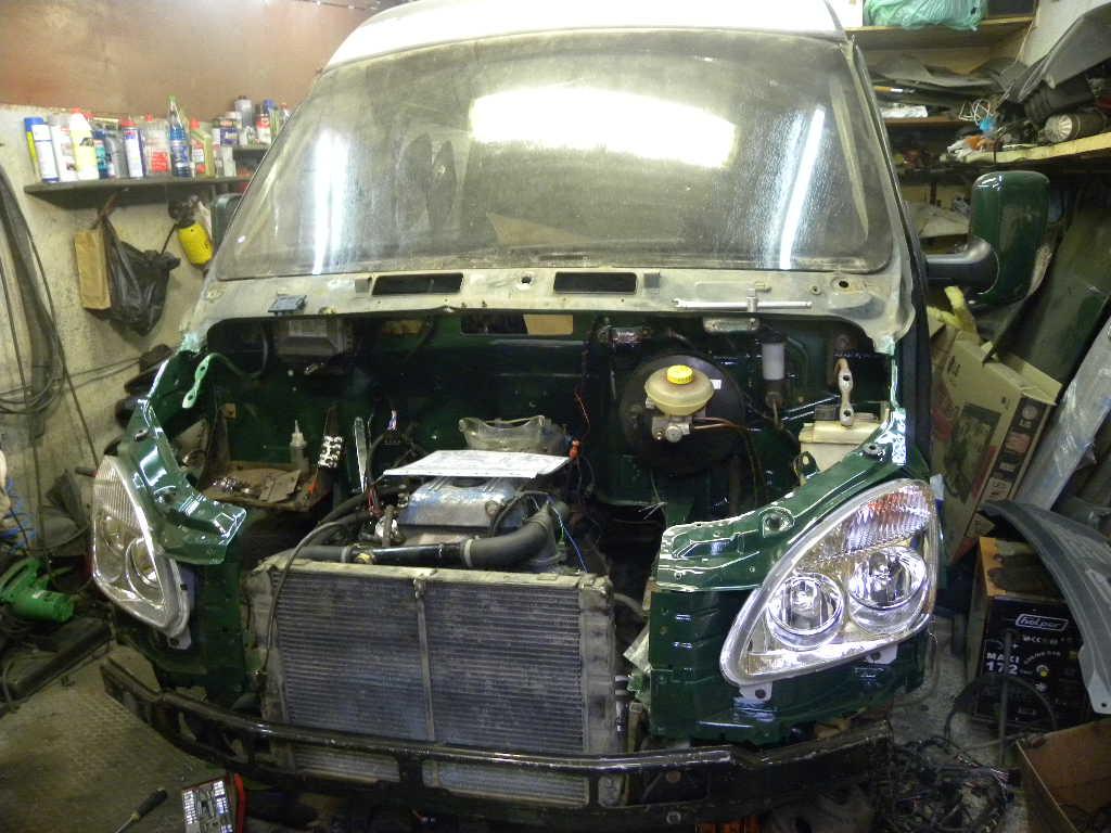

Нерж 3 Опубликовано 3 мая, 2013 Всё в процессе примерки 1 Поделиться сообщением Ссылка на сообщение Поделиться на другие сайты

Splav61 35 Опубликовано 4 мая, 2013 Всё в процессе примеркиDSCN7317.JPGКрасота... На учет машину не давно ставил подкапот вообще не заглядывали .правую дверь посмотрели и номер на раме. Поделиться сообщением Ссылка на сообщение Поделиться на другие сайты
