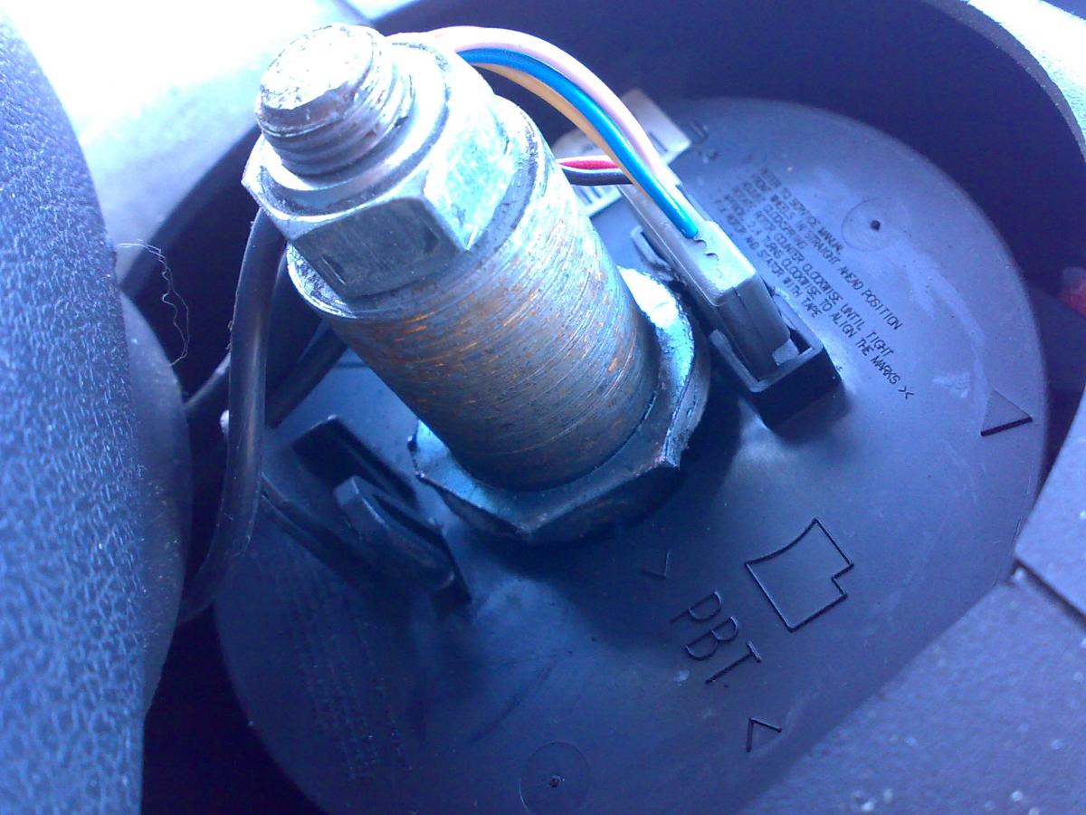

vladivir52 25 Опубликовано 20 марта, 2014 Можешь подолбить конечно, но так не снимешь :P ...потом сделай так- Ослабляешь центральную гайку крепления (совсем не снимай, оставь наживлённой), возьми выколотку (пруток)по диаметру меньше гайки (что бы свободно входил в гайку), коленями упрись в руль снизу (под ноги подставь бруски, кирпичи и т. д. что бы плотно упереть колени),наставь выколотку на вал и резко ударь кувалдой нажимая коленями наверх...Доброго времени суток! Да есть такой способ, но нужно быть осторожным применяя такой метод.Вчера на загородном шоссе при обогене сломалась баранка. Поделиться сообщением Ссылка на сообщение Поделиться на другие сайты
БЛС 87 Опубликовано 20 марта, 2014 Доброго времени суток! Да есть такой способ, но нужно быть осторожным применяя такой метод.Вчера на загородном шоссе при обогене сломалась баранка.Не надо резко рулем крутить(шутка). На деюсь все обошлось ! Поделиться сообщением Ссылка на сообщение Поделиться на другие сайты
vladivir52 25 Опубликовано 20 марта, 2014 Не надо резко рулем крутить(шутка). На деюсь все обошлось !Да,обошлось.Потерял 3часа, опоздал сегодня на загруку,но это все мелочи.Купил съемник для подшипников но он не помог нять ступицу с вала.Сидит крепко.ребят побскажите как снять руль на бизнесе что бы ровно поставить,пробовал ни вкакую может есть съёмник есть какой?Можно вал в кабине на шлицах переставить,намного проще и быстрее. Поделиться сообщением Ссылка на сообщение Поделиться на другие сайты

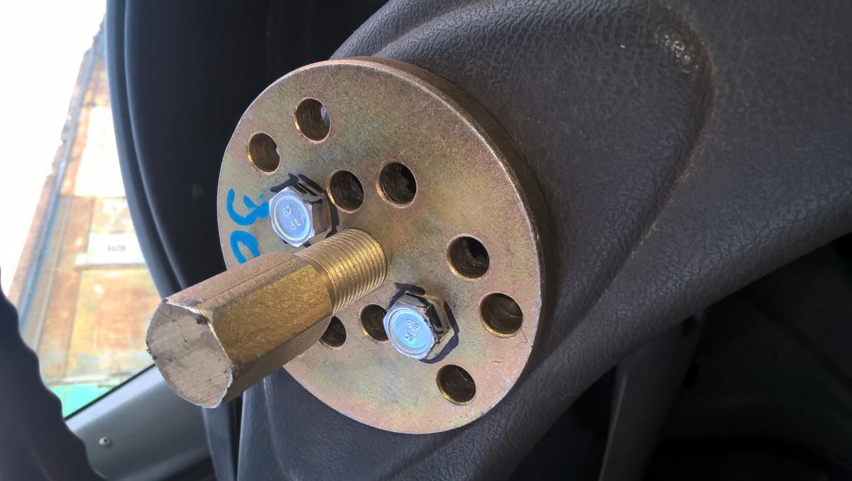

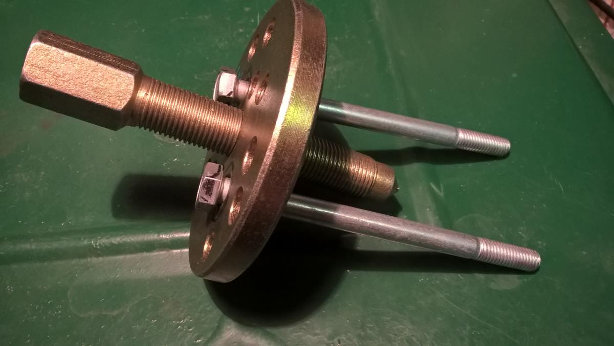

ИванСПб 1 244 Опубликовано 11 ноября, 2016 (изменено) Купил съёмник руль снимать - надоело его руками ногами сбивать :) Классная штука - никаких рывков ударов - теперь не лень лишний раз открыть колонку. 300 руб, + ещё 30 болты М8 - в комплекте почему-то не было хотя можно обычную шпильку запилить. В старом руле действительно есть тайничок :)* если есть подходящая пластина и мечик резъбу резать - 300р можно поэкономить. Изменено 11 ноября, 2016 пользователем ИванСПб Поделиться сообщением Ссылка на сообщение Поделиться на другие сайты
Слава-34 112 Опубликовано 11 ноября, 2016 Купил съёмник руль снимать - надоело его руками ногами сбивать :) Классная штука - никаких рывков ударов - теперь не лень лишний раз открыть колонку. 300 руб, + ещё 30 болты М8 - в комплекте почему-то не было хотя можно обычную шпильку запилить. В старом руле действительно есть тайничок :)* если есть подходящая пластина и мечик резъбу резать - 300р можно поэкономить.главная ценность этого съемника- им снимают шкив коленвала Поделиться сообщением Ссылка на сообщение Поделиться на другие сайты
ИванСПб 1 244 Опубликовано 11 ноября, 2016 хотел упомянуть, что у меня есть съёмник шкивов - оказывается он очень похож по размерам. Но у моего планка такой формы что может повредить обшивку руля и уже подраздолбался слегонца Поделиться сообщением Ссылка на сообщение Поделиться на другие сайты

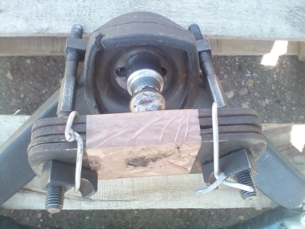

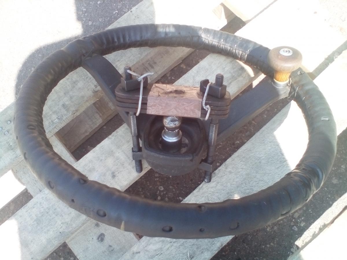

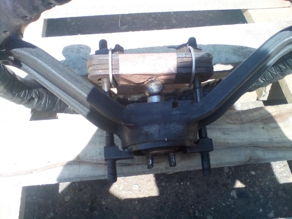

Александр Борисыч 1 278 Опубликовано 9 июня, 2019 Поскольку местная нейросеть\поиск по запросу:"снять руль" сюда заслала, тут и отпишусь.Съёмника у меня, как и у всех, нет. Да и не помог-бы он в моём случае,т.к. предыдущий раз сам заломал там один болт М8 :( .Взял 4 б/у серьги рессор+ стяжки пружин, всё подошло как родное.Стяжками напряг узел, затем пара аккуратных, но чётких ударов крупным молотком и всё. 2 Поделиться сообщением Ссылка на сообщение Поделиться на другие сайты
