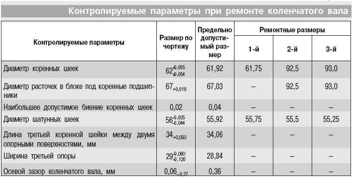

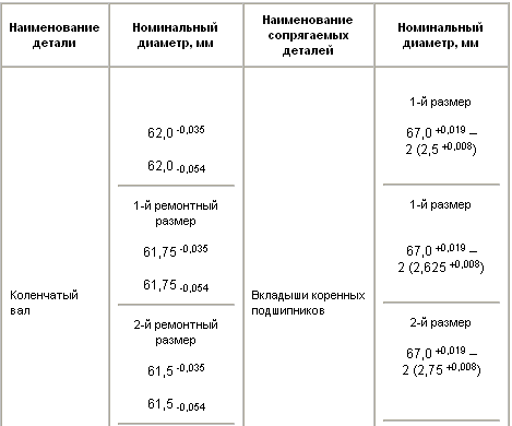

maugli 12 Опубликовано 30 июня, 2011 (изменено) вот тут можно посмотретьhttp://www.russia--cars.ru/ruscar-1820.html Изменено 30 июня, 2011 пользователем maugli Поделиться сообщением Ссылка на сообщение Поделиться на другие сайты
rusgg 4 002 Опубликовано 30 июня, 2011 кричать только не надона какой мотор данные?? Поделиться сообщением Ссылка на сообщение Поделиться на другие сайты
maugli 12 Опубликовано 30 июня, 2011 на какой мотор данные??да там бред какой то написан. Не могу почему то отредактировать свое сообщение. Поделиться сообщением Ссылка на сообщение Поделиться на другие сайты
Берси 623 Опубликовано 17 января, 2012 кричать только не надо Уморительная таблица! Вместо 2го ремонтного размера шатунной шейки - почемуто размер 2 го ремонтного поршня и так же по 3 му размеру. Поделиться сообщением Ссылка на сообщение Поделиться на другие сайты
