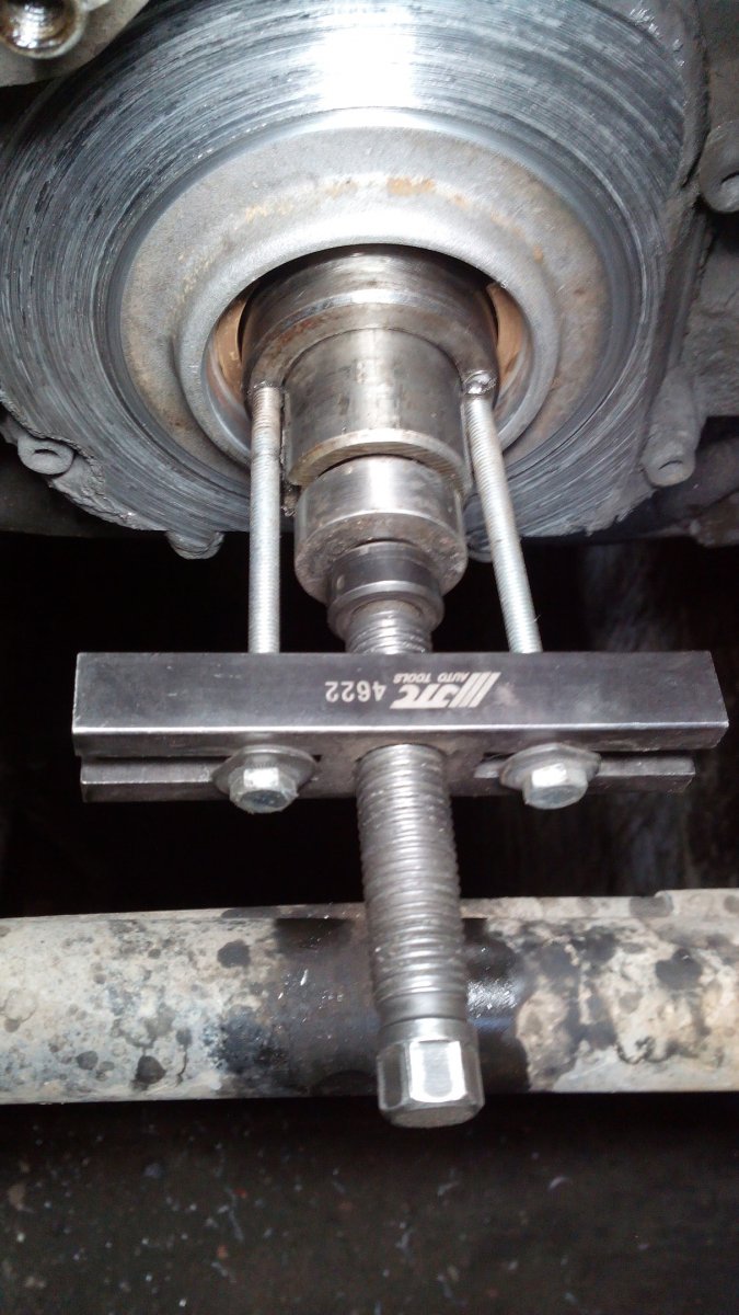

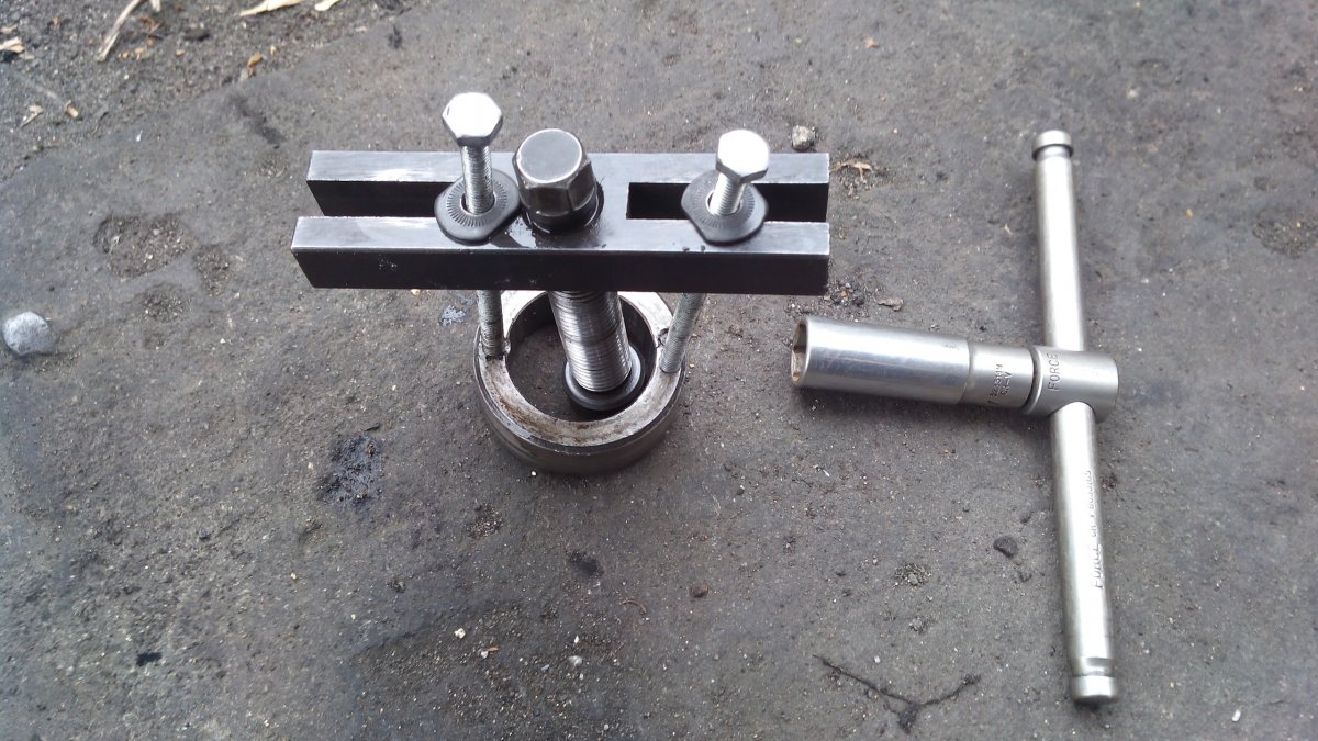

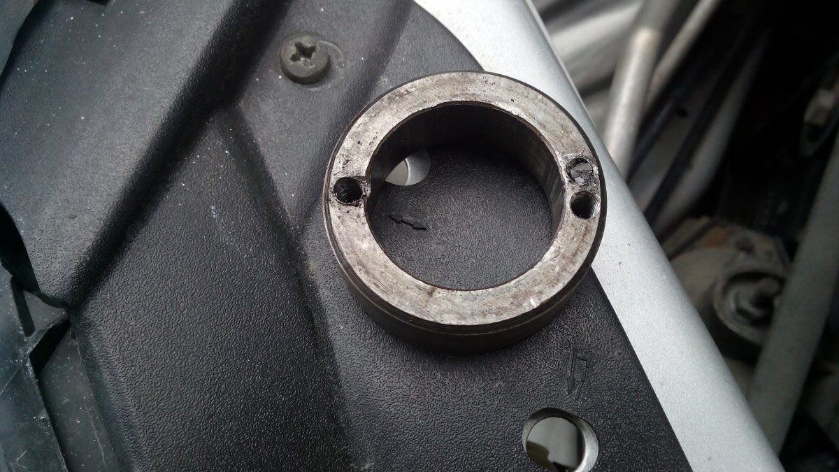

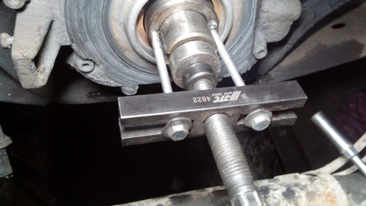

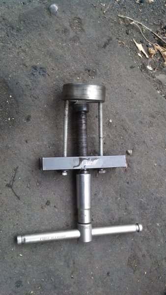

газель2005 2 748 Опубликовано 19 сентября, 2018 (изменено) Я еще завтра хочу попробовать запилы на ней сделать и съемником потянуть.Благо втулка наружу выглядывает.Правда втулка переходный вариант с выемкой внутри.Не знай выдержат ли стенки её. Изменено 19 сентября, 2018 пользователем газель2005 Поделиться сообщением Ссылка на сообщение Поделиться на другие сайты
Вовик 872 Опубликовано 19 сентября, 2018 Привари шпильки под съемник,должно получиться Поделиться сообщением Ссылка на сообщение Поделиться на другие сайты
газель2005 2 748 Опубликовано 20 сентября, 2018 (изменено) Все таки все раскрутил. :) Оказалось шайба шумопоглощающая на гидронатяжителе от времени раскрошилась.Заодно поменять звезды натяжителя.Тоже уже ходуном болтаются. Изменено 20 сентября, 2018 пользователем газель2005 Поделиться сообщением Ссылка на сообщение Поделиться на другие сайты
