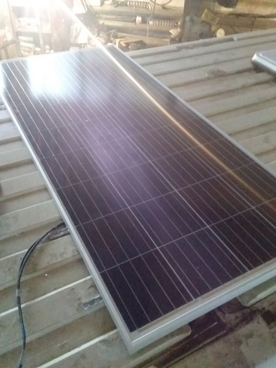

Поставил я СП. Сегодня пришла. Если что есть место для такой же. ШИМ тоже купил 30 Ампер. Не знаю как будет заряжать, но радует что надобность в бензогенераторе отпала. В длину не стала, расстояние между люками не позволило.
@ZAN57  А как часто его надо мыть от пыли? Наверное достаточно на мойке пена каршер?

ZAN57
Я бы керхером не стал её мучать. Достаточно чуть влажной тряпкой или тряпкой чуть увлажненной средством для окон.  Хоть там и залитые в 2 слоя стекла кристаллы, но на форумах читал, что с краёв, после мойки керхером появляются затемнения, ток падает. Я пока протирал буквально кухонным полотенцем, почти сухим. Стекло кварцевое, прочное но хрупкое. Почему я и сделал книжкой 2 панели, вставил их в рамки из профилей, рамки на рояльной петле собрал в книжку, с крючками, как у шахматной  доски. Книжка удачно размещается от начала багажника и закрывает люк при открывании. И это хорошо- тень создаёт- ведь если СП работает, значит солнце, раз солнце, значит жара... она как бы 2 функции выполняет- перехватывает свет для выработки эл-ва и перехватывает свет для создания тени над салоном 1,5м2. Да и если бы не было СП, всё равно над люком груз. Кроме того, книжка, будучи закрытой, не дает пылиться СП на стоянках, а в дороге не особо пыль и липнет. Багажник у меня с зазором от крыши на открытие люка (удлиннял на 40мм заводские стойки багажника). раскладывать/складывать книжку удобно с боковой подножки или с подножек передних дверей.

СП мойте просто водой, без всякой химии, затем просто вытирайте насухо. Грязь на сухую протирку дает царапины, а это не есть хорошо.
