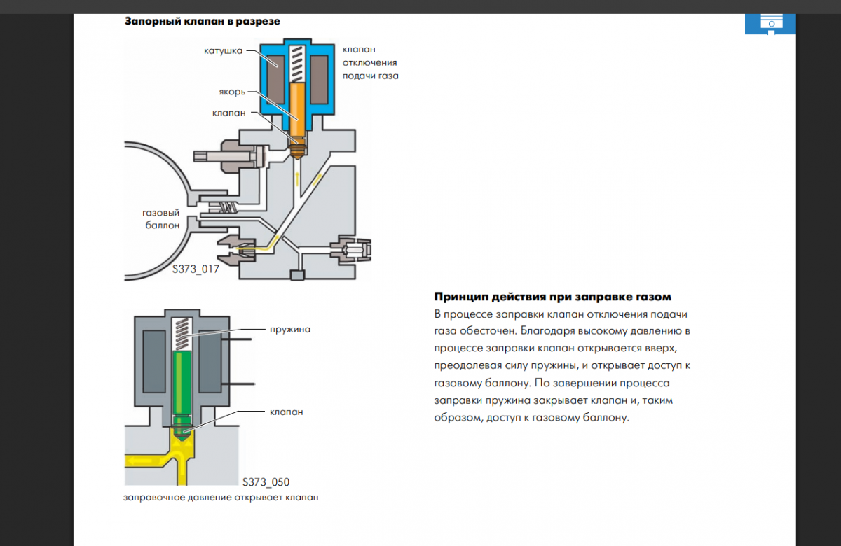

Алексей Ф. 9 815 Опубликовано 4 июня Вчера ночью пустые баллоны заправлял в Подпорожье, влезло 38 кубов и стала колонка верещать, как будто сейчас отключится по давлению. Колонки газпромовские всегда гудеть начинают перед окончанием заправки. Дошло медленно до 41 куба на счетчики и тут пшикнуло у меня в баллонах и счетчик быстро закрутился, моментом до 48 кубов заправилось и остановилось. Днем после 240 км то же такая история там же была, только ускорение заправки произошло с 28 кубов до 35 кубов, резерв загорелся на 280 км пробега , обсох на 330 км, так два часа с лишним на резерве ездил по лесу на 1 и 2 передачах. Обычно резерва хватает на 80-90 км по трассе. В общем какой то клапан на баллоне похоже плохо стал открываться при заправке(( Я вообще не понимаю как эти клапана работают при заправке, ведь они открываются электромагнитными катушками только на заведенном авто. Или на вход они как обратный клапан работают? Поделиться сообщением Ссылка на сообщение Поделиться на другие сайты

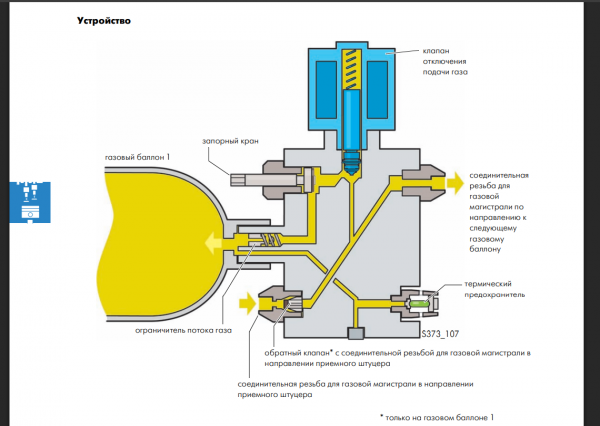

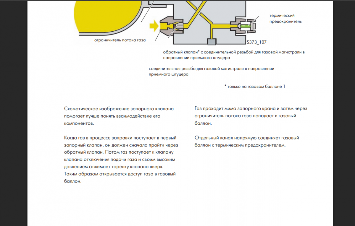

Алексей Ф. 9 815 Опубликовано 4 июня Из заводской инструкции. Цитата Заправка блока баллонов газом проводится через заправочное устройство при открытом наполнительном вентиле. Затем через открытые ручные запорные вентили баллонов газ под высоким давлением поступает одновременно во все газовые баллоны. При переводе на газ переключателя вида топлива, газ из баллонов через открытые вентили баллонов и заправочное устройство по газовому трубопроводу поступает через газовый фильтр редуктора в редуктор, где автоматически происходит понижение давления, а также подогрев газа. 1 – разъем электрический электромагнитного клапана; 2 – устройство сброса давления; 3 – ручной запорный вентиль. Вентиль баллонный предназначен для: наполнения компримированным природным газом газового баллона; обеспечения подачи газа в газовую систему питания двигателя: минимизации подачи газа при нарушении герметичности газовой системы высокого давления; “стравливания” повышенного давления газа в баллоне вследствие его нагрева или пожара. Поделиться сообщением Ссылка на сообщение Поделиться на другие сайты

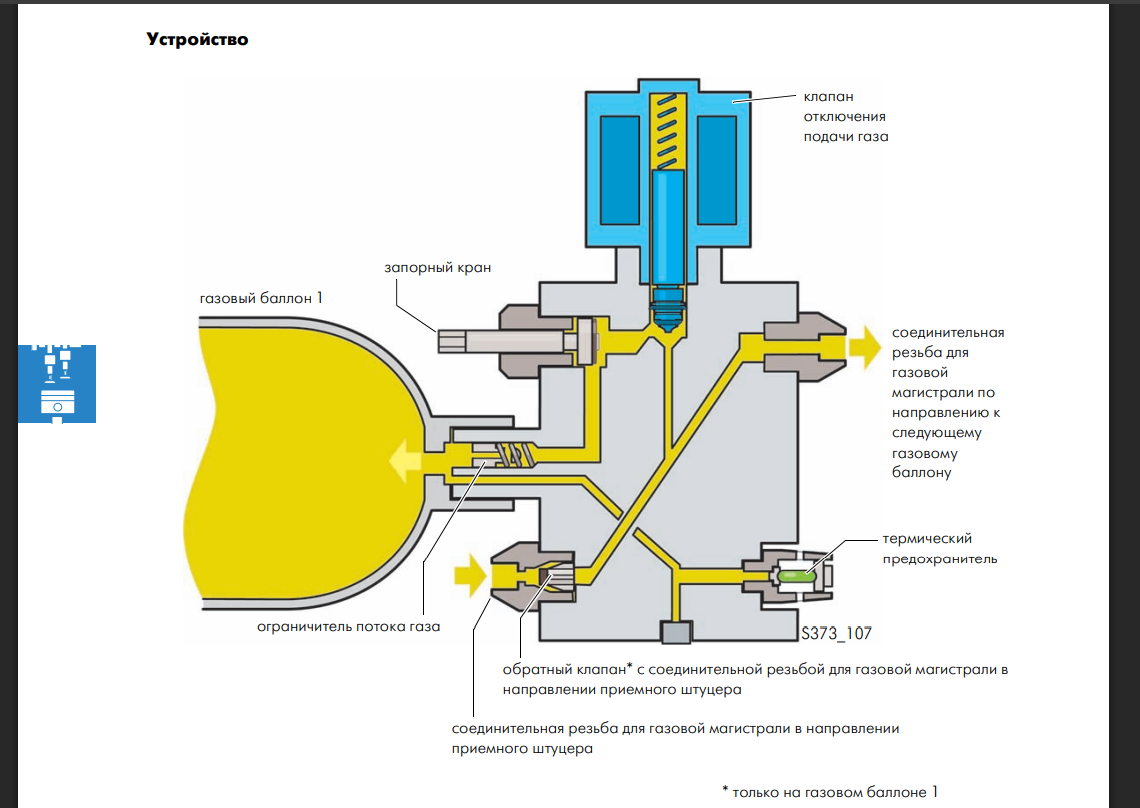

Алексей Ф. 9 815 Опубликовано 4 июня У немцев все расписано подробно в инструкции к метановым авто. Есть у меня обратный клапан на первом баллоне или нет, непонятно. Может барахлить один из расходных клапанов, его тарелка при заправке не поднимается. file:///C:/Users/User/Downloads/ecofuel_rus.pdf Ссылка на инструкцию к Фольксвагену. https://vwts.ru/vw_doc2/ecofuel_rus.pdf Поделиться сообщением Ссылка на сообщение Поделиться на другие сайты
Алексей Ф. 9 815 Опубликовано 4 июня Заправился дома после 210 км, влезло всего 15 кубов, со второй попытки ещё 1,5 куба)) Явно должно было влезь 25-30 кубов. Как будто один баллон из четырех закрыт или наоборот не заправился. Что то держит, какой то клапан не открывается Всю жизнь ездил с обычными вентилями без клапанов и горя не знал. Поделиться сообщением Ссылка на сообщение Поделиться на другие сайты
