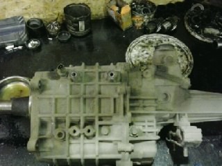

fff187 213 Опубликовано 27 октября, 2016 Вот фото кпп соболь 4х4 камменс.Хочешь продам. Поделиться сообщением Ссылка на сообщение Поделиться на другие сайты

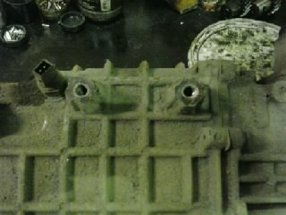

Маркич 707 Опубликовано 8 февраля, 2018 Вложу свои 5 копеек: на переднем картере КПП 4Х4 слева два прилива с резьбой М10х1.5 под крепление рычагов, справа прилив под КОМ, или лючок. В заднем картере нет отв-ий под привод спидометра и его крепление. На вторичном валу вместо ведущей шестерни спидометра распорная втулка (как правило кривая). Втулка подвижной шлицевой кардана в удлинителе почти всегда в нулях, в отличии от 4х2. Очень часто вибрация на 60-80км/ч обитает там 2 Поделиться сообщением Ссылка на сообщение Поделиться на другие сайты
