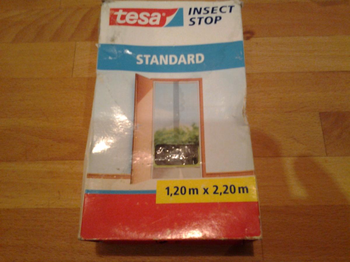

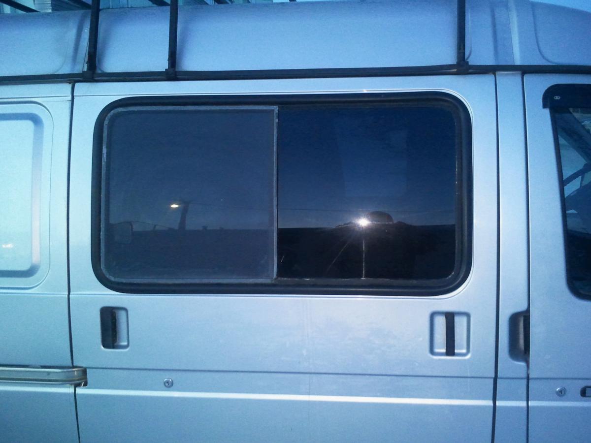

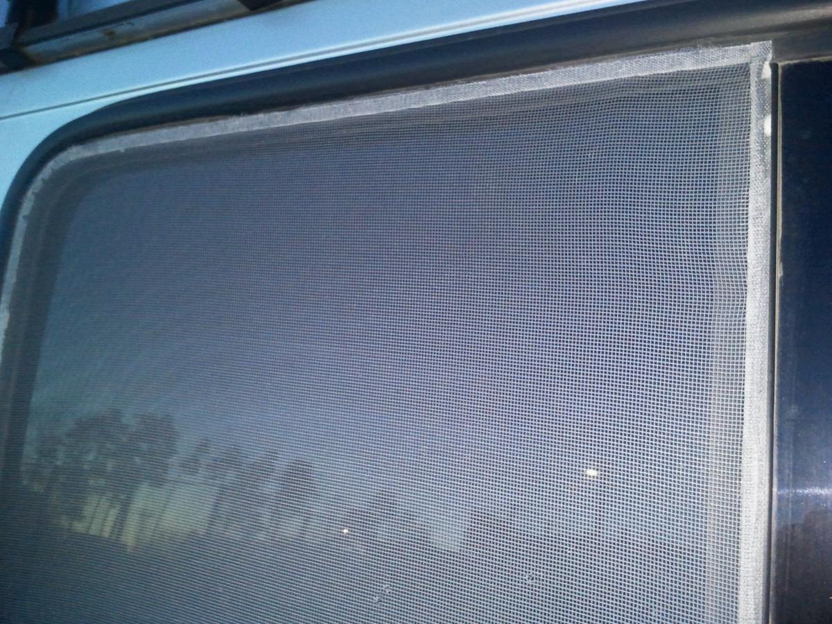

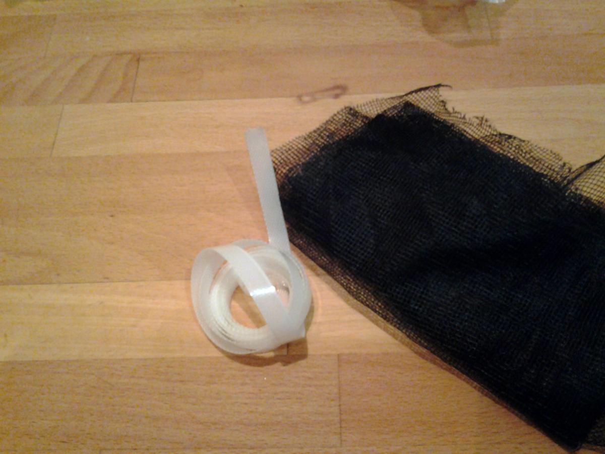

IV 29 Опубликовано 11 декабря, 2014 (изменено) Предлагаю вариант защиты от комаров. Главное достоинство, что при необходимости можно снимать сетку, при этом в глаза она вообще не бросается. Хотя для установки придется потратить около 10 минут чтобы установить без перекосов. Покупается наборр для защиты от комаров с липучкой, липучку устанавливаем по периметру сдвижной части окна и вуаля. :) Изменено 11 декабря, 2014 пользователем IV 2 Поделиться сообщением Ссылка на сообщение Поделиться на другие сайты

IV 29 Опубликовано 11 декабря, 2014 Сетке на стекле два года, липучке три. Этой зимой в уголке отваливаться начала. Кстати сеточка выдерживает мойку керхером. Еще есть вариант этой сетки для дверных проемов, ее я вешаю назад. Там внизу грузики и она сама закрывается На задних дверях липучку не клею заправляю сетку под уплотнитель. Поделиться сообщением Ссылка на сообщение Поделиться на другие сайты
Барсик 194 Опубликовано 11 декабря, 2014 (изменено) Предлагаю вариант защиты от комаров. Главное достоинство, что при необходимости можно снимать сетку, при этом в глаза она вообще не бросается. Хотя для установки придется потратить около 10 минут чтобы установить без перекосов. Покупается наборр для защиты от комаров с липучкой, липучку устанавливаем по периметру сдвижной части окна и вуаля. :)Точно также делаю на липучке неотрывает вроде и на передние двери только накидываю с приоткрытым окном (на стоянке) Изменено 11 декабря, 2014 пользователем Барсик Поделиться сообщением Ссылка на сообщение Поделиться на другие сайты
