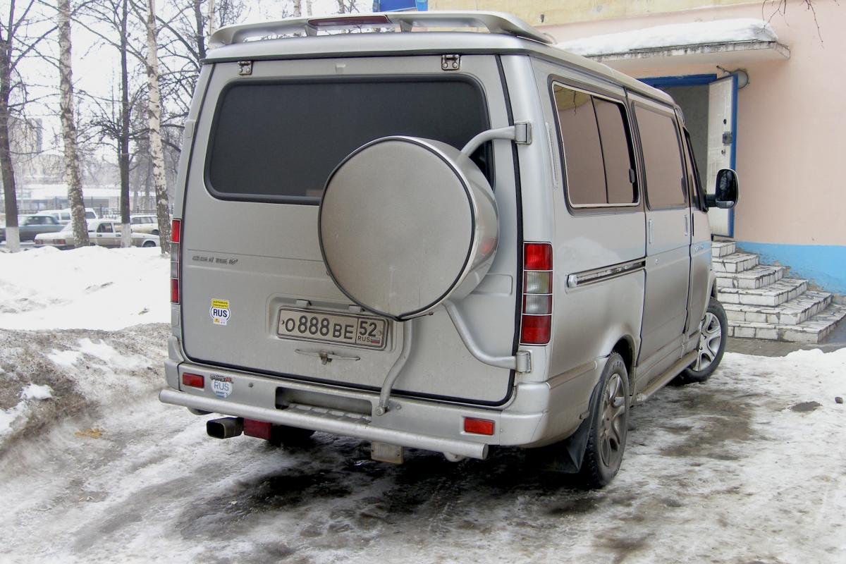

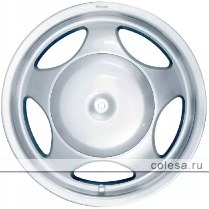

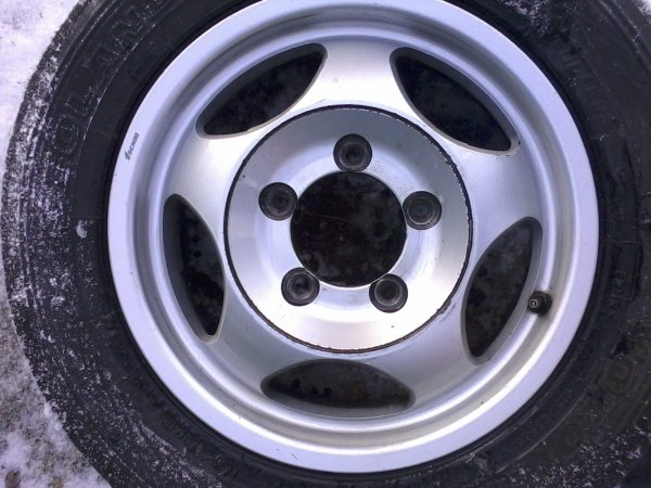

Scher-khan 5 Опубликовано 23 ноября, 2017 Купил К&K ТАЛИСМАН МЕГА, Родные.От так.Все дело в диске. От авдотьи воткнуть то можно, но ни какой гарантии нет, что они не станут овальными по индексу нагрузки...Кстати Талисман Мега классно смотрятся на собольке :) Поделиться сообщением Ссылка на сообщение Поделиться на другие сайты
УТЮГ888 943 Опубликовано 23 ноября, 2017 Купил К&K ТАЛИСМАН МЕГА, Родные.От так.Все дело в диске. От авдотьи воткнуть то можно, но ни какой гарантии нет, что они не станут овальными по индексу нагрузки...Кстати Талисман Мега классно смотрятся на собольке :)талисманы стояли с 2003 года.хорошие крепкие диски. Поделиться сообщением Ссылка на сообщение Поделиться на другие сайты
