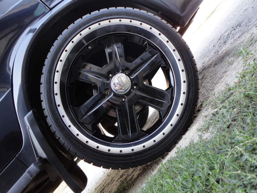

Scher-khan 5 Опубликовано 9 декабря, 2018 Всем привет!Увидел я на патриоте новом диски R18, ступица одинаковая с соболем.Стал прикидывать размер резиныРодная сейчас 205/65/16Рассматриваемы вариант 245/55/18Разница по калькулятору составит во внешнем радиусе +54мм (по 2,7см с каждой из сторон). Визуально то там место в арке есть. А как быть с поворотом колес при полностью выкрученном руле? Видел ставят и 21 диски, там резина 40-45, но ширина то от 265 начинается...Станет интересно такой вариант?Вариант 245.50.18 прирост меньше - всего то +29мм, а это по 1,8см с каждой из сторон.Цена вопроса на резину одинакова.Визуальное увеличение радиуса даже интересно - соболь машина не маленькая. Большие колеса ему к лицу.Колхозил кто уже такое?Поделитесь опытом)! Поделиться сообщением Ссылка на сообщение Поделиться на другие сайты
cazemir 764 Опубликовано 9 декабря, 2018 На пп газеле, цепляет арки 245 на 70, 16 радиус, Поделиться сообщением Ссылка на сообщение Поделиться на другие сайты
Crady 8 673 Опубликовано 9 декабря, 2018 Станет интересно такой вариант?с изменением вылета диска.встанет.либо расширители колеи точить,что в принципе не отменяет изменение вылета диска. Поделиться сообщением Ссылка на сообщение Поделиться на другие сайты
Scher-khan 5 Опубликовано 9 декабря, 2018 вот только посмотрел, у моих к&к талисман мега вылет 35, у калахари тоже 35по каталогу у моих ширина 7Jи у калахари 7jхм...что получается - резина будет как арбуз торчать в разные стороны? Поделиться сообщением Ссылка на сообщение Поделиться на другие сайты
Crady 8 673 Опубликовано 9 декабря, 2018 что получается - резина будет как арбуз торчать в разные стороны?ну типа,если конечно сядет на диск.на все типа "штатные" размеры дисков соболя и барга максимум 225 встаёт резина.дальше уже смотрится не как колесо,а как бублик. Поделиться сообщением Ссылка на сообщение Поделиться на другие сайты
Scher-khan 5 Опубликовано 9 декабря, 2018 вот я все понимаю, но на фото тут все вроде как кашерно https://avtoexperts.ru/question/kakie-kolesa-r18-podojdut-na-uaz-patriot/ Поделиться сообщением Ссылка на сообщение Поделиться на другие сайты
Crady 8 673 Опубликовано 9 декабря, 2018 вот я все понимаю, но на фото тут все вроде как кашерно https://avtoexperts.ru/question/kakie-kolesa-r18-podojdut-na-uaz-patriot/диски с вылетом другим,там ЕТ +22. что бы не тёрло арки.почитай уазбуку,там про диски большие и широкие разжевали подробно Поделиться сообщением Ссылка на сообщение Поделиться на другие сайты
Scher-khan 5 Опубликовано 9 декабря, 2018 Так они с вылетом 35, калахари и Сахары другой не бывает А 22 против 35 это диски - выступающие сильно наружу. Вот ет45-50 для этой ситуации понятны. А 22 никак Поделиться сообщением Ссылка на сообщение Поделиться на другие сайты
