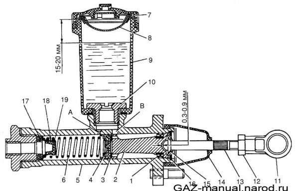

rusgg 4 002 Опубликовано 1 мая, 2012 (изменено) да главный меняный-че ему надо еще?главный с уаза вроде идет без клапана, как раз штоком регулируеться сцепление,не перепутайа у нас этот клапан с резинками регулируетвот онсостоит из 3-х частей17 резиновое кольцо(обратный клапан,он регулирует сцепление)18 шляпа 19 рабочий клапан(шляпа резиновая) Изменено 1 мая, 2012 пользователем rusgg Поделиться сообщением Ссылка на сообщение Поделиться на другие сайты
