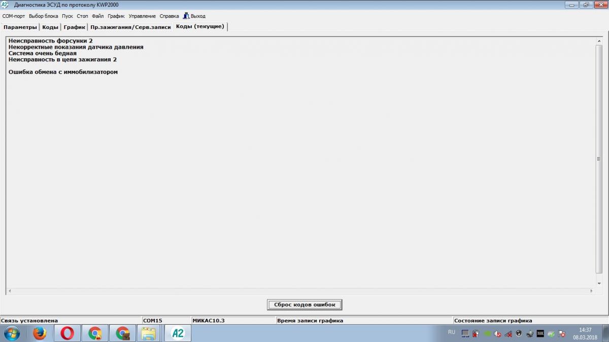

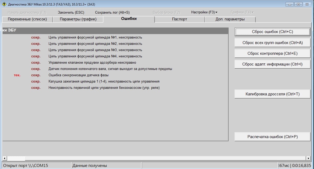

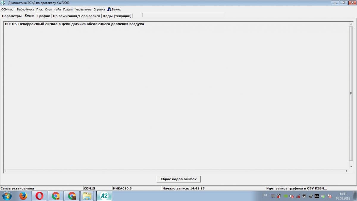

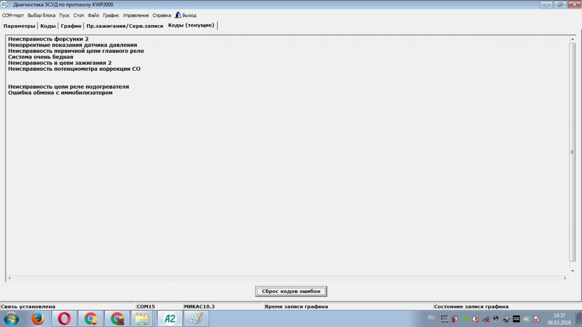

windy111 1 Опубликовано 13 марта, 2018 Мужики такая же беда с 4216. Машина месяц стоит уже =(( По пациенту:4216 Е-3 2011г. пробег 120т.кмТяги нет при нажатии на газ почти сразу глохнет. Поменяли бензонасос фильтр бензиновый свечи провода. Клапана недавно регулировали.При подключении диагностики выдавал ошибку по ДАД. и были сохранены старые ошибкиЗаменили ДАД, а воз и ныне там. В прикрепленных файлах лог KWP-D.после дад.xls При подключенном компе ошибок нет но иногда мелькают и потом сразу пропадают. Вот что успел заскринить..Причем с ума сходит например температура воздуха то -215 то -28. Почему не понятно.Начинается все это безобразие когда машина прогреется хотя бы чуть чуть.На холостых работает но минут через 10 глохнет.Параметры при работе: Так же сканировал ОпенДиагом. В прикрепленных скрины . Ошибки ОпенДиаг показывал следующие Буду очень признателен за помощь. Очень уж хочется разобраться с этой проблемой Грешу на КЗ. Поделиться сообщением Ссылка на сообщение Поделиться на другие сайты
mishem 1 188 Опубликовано 13 марта, 2018 Попробуй датчик температуры охлаждающей жидкости ДТОЖ поменять. 1 Поделиться сообщением Ссылка на сообщение Поделиться на другие сайты
windy111 1 Опубликовано 14 марта, 2018 Попробуй датчик температуры охлаждающей жидкости ДТОЖ поменять.Поменян тоже Поделиться сообщением Ссылка на сообщение Поделиться на другие сайты
savyol 91 Опубликовано 14 марта, 2018 (изменено) Катализатор не забит случаем? Когда глохнет нет характерного шипения? Из глушака хорошее давления выхлопа? Изменено 14 марта, 2018 пользователем savyol 1 Поделиться сообщением Ссылка на сообщение Поделиться на другие сайты
