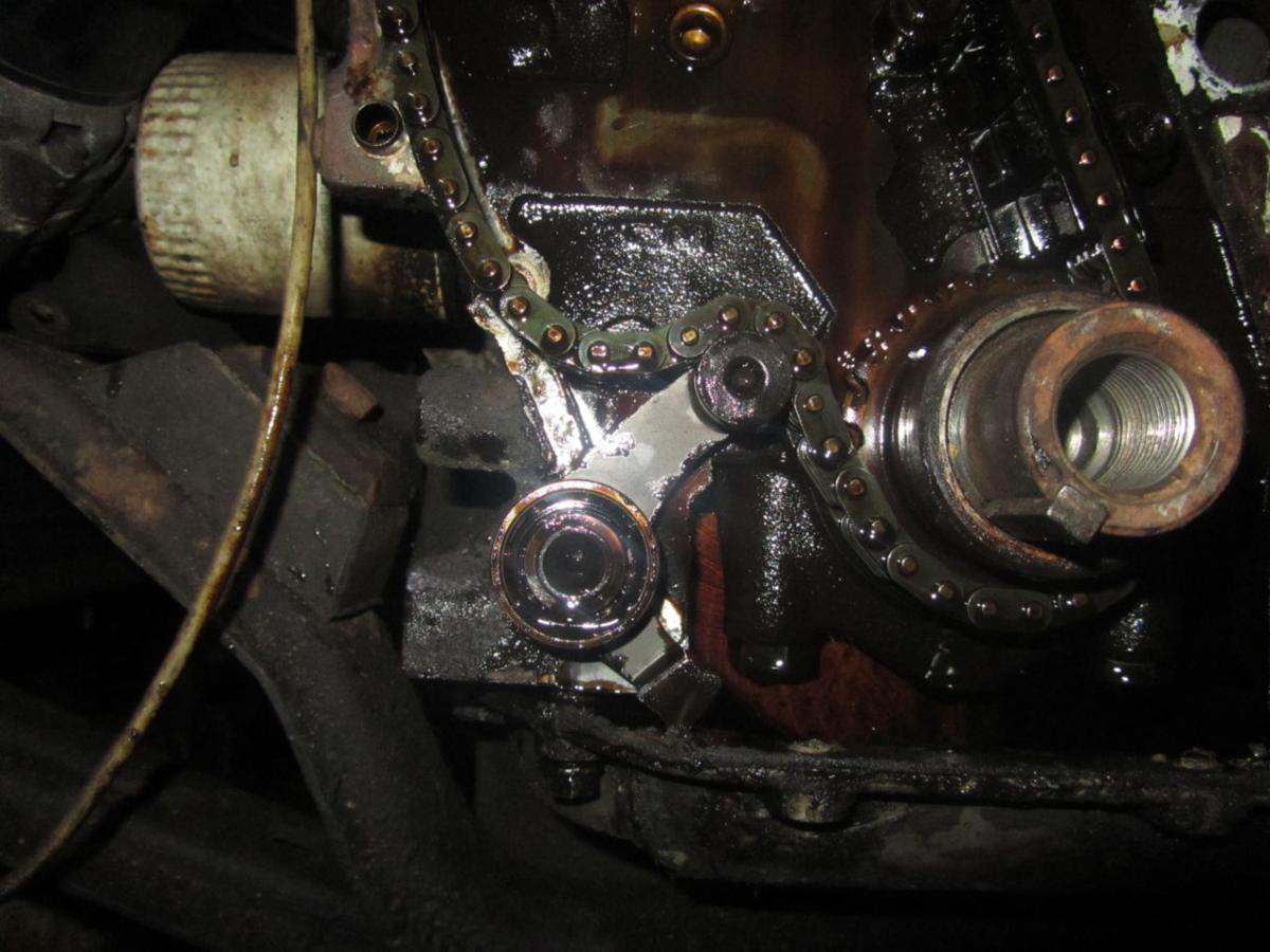

Demonspb 2 Опубликовано 3 января, 2013 (изменено) На 90000 км. поменял цепи ГРМ,поставил комплект "СЕТ".Пробегала машинка до 150000 км. без проблем,потом появился шум со стороны передней крышки двигла,ясно - цепи.Вскрыли клапанную крышку,натяжитель верхней цепи вышел на расстояние около 1 см что вовсе нормально,вообщем менять ничего не стал.Сейчас пробег 192000 км. решил вскрыть и поменять полным комплектом.После вскрытия с другом были очень удивлены!!!На нижней звездочке натяжителя,остался один голый подшипник. Изменено 3 января, 2013 пользователем Demonspb Поделиться сообщением Ссылка на сообщение Поделиться на другие сайты
