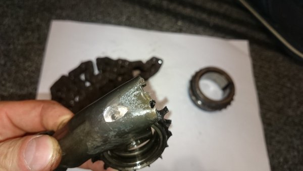

LeXeR 239 Опубликовано 19 ноября, 2015 (изменено) Сегодня заменили мне ГРМ. Был перескок цепи примерно на 3 звена.Причина на фото.Мне сказали что я очень везучий.Т.к На том что на фото, они сказали ездить не возможно.Но я благополучно даже до сервиса доехал своим ходом.И мотор ксати, рааботал ровно.Только свыше 40км/ч не тянул)) Верхний натяжитель докупил механический.Они так посоветовалиДумаю проблема с хлопанием на газу решится автоматически. Завтра еще давление масла померяют. Изменено 19 ноября, 2015 пользователем LeXeR Поделиться сообщением Ссылка на сообщение Поделиться на другие сайты
