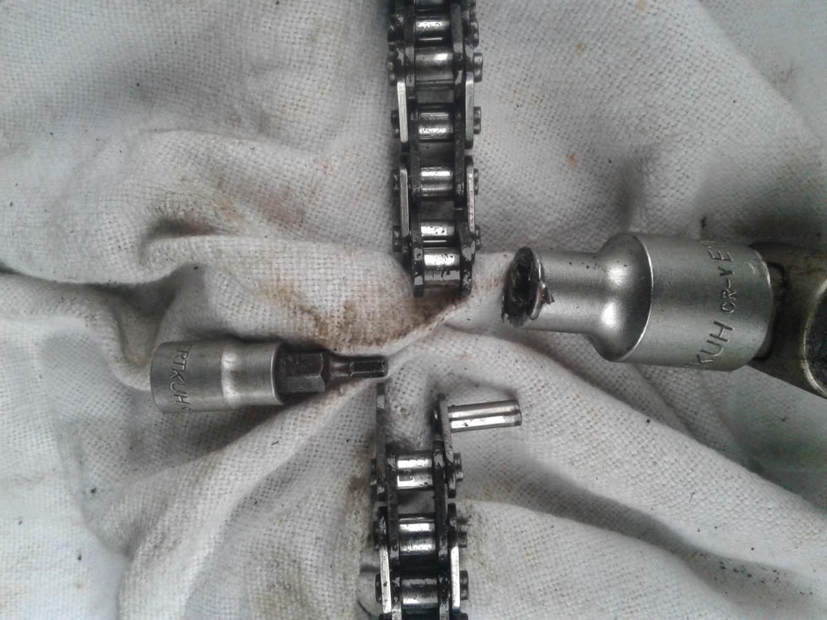

rusgg 4 003 Опубликовано 6 марта, 2016 .Суть в том как правильно их заклепать?Никак, там металл пружинный Поделиться сообщением Ссылка на сообщение Поделиться на другие сайты
lexgor 0 Опубликовано 6 марта, 2016 и все таки,кто то укорачивал цепи? Поделиться сообщением Ссылка на сообщение Поделиться на другие сайты
vladimirst 23 Опубликовано 6 марта, 2016 и все таки,кто то укорачивал цепи?Нужен специальный инструмент, и стоит он не мало. http://arstools.ru/?index2:286268 1 Поделиться сообщением Ссылка на сообщение Поделиться на другие сайты
rusgg 4 003 Опубликовано 6 марта, 2016 Часто разбираю цепи, ничего не клепал, ходят Поделиться сообщением Ссылка на сообщение Поделиться на другие сайты
Берси 623 Опубликовано 6 марта, 2016 Часто разбираю цепи, ничего не клепал, ходята для чего - заморачиваться с цепями? Поделиться сообщением Ссылка на сообщение Поделиться на другие сайты
rusgg 4 003 Опубликовано 6 марта, 2016 а для чего - заморачиваться с цепями?Чтобы цепи евро 3 с башмаками эксплуатировать, неубиваемая композиция. Поделиться сообщением Ссылка на сообщение Поделиться на другие сайты
Берси 623 Опубликовано 6 марта, 2016 (изменено) Чтобы цепи евро 3 с башмаками эксплуатировать, неубиваемая композиция.а что на цепях от DITTON хуже ездят?для башмаков цепи есть 70/90 которые ... Изменено 6 марта, 2016 пользователем Берси Поделиться сообщением Ссылка на сообщение Поделиться на другие сайты
rusgg 4 003 Опубликовано 6 марта, 2016 Евро 3 не видел коротких цепей, в дмг сказали не бывает Поделиться сообщением Ссылка на сообщение Поделиться на другие сайты
Crady 8 669 Опубликовано 6 марта, 2016 Евро 3 не видел коротких цепей, в дмг сказали не бываетискомое..http://progress-motor.ru/catalog/item99.html— двухрядная втулочно-роликовая цепь привода ГРМ от Европейского производителя с диаметром втулки 6,35 мм — 1 комплект (70,90 звена) Поделиться сообщением Ссылка на сообщение Поделиться на другие сайты
lexgor 0 Опубликовано 6 марта, 2016 про этот комплект вкусе,но у нас его нет.Купил звезды идеальная фаза прогресс,качество не фонтан на вид,золотая серия лучше смотрится. Еще подскажите все цепи е3 роликовые? Поделиться сообщением Ссылка на сообщение Поделиться на другие сайты
lexgor 0 Опубликовано 6 марта, 2016 кстати что у Мерса нужно цепи разбирать что бы поставить?Видел в нете.Может к тем что Мерсы ремонтируют обратиться? Поделиться сообщением Ссылка на сообщение Поделиться на другие сайты
Crady 8 669 Опубликовано 6 марта, 2016 Еще подскажите все цепи е3 роликовые?нет. Поделиться сообщением Ссылка на сообщение Поделиться на другие сайты
