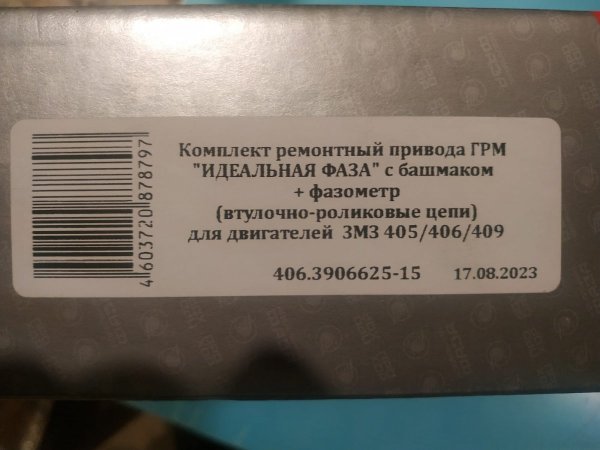

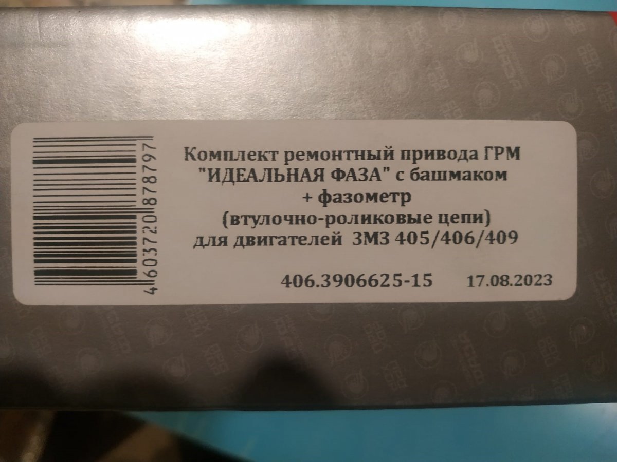

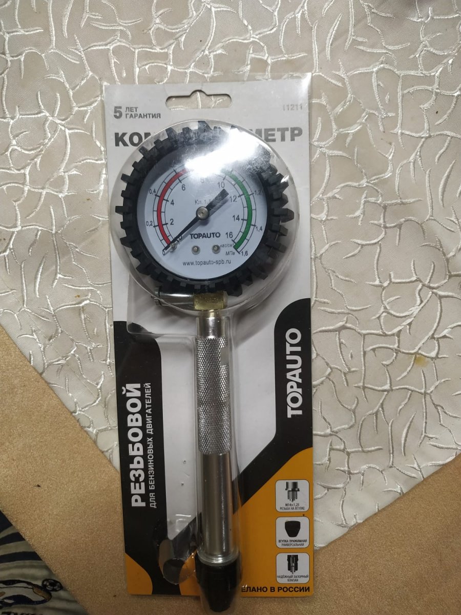

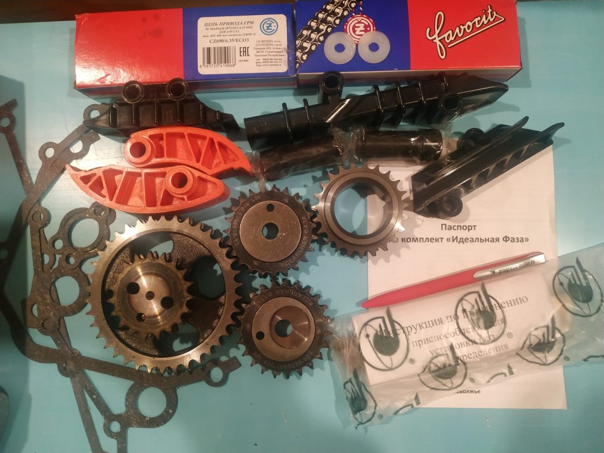

Денис22 393 Опубликовано 13 октября, 2023 . Вот приехал мне такой комплект привода ГРМ. И ещё два прибамбасика. В понедельник сделаю удлинитель на компрессометр и буду развлекаться с ДВС. Сегодня вечером достану цепь из другого комплекта - сравню. Мне показалось, что эти Чешские цепи понежнее что ли. Может показалось. Поделиться сообщением Ссылка на сообщение Поделиться на другие сайты

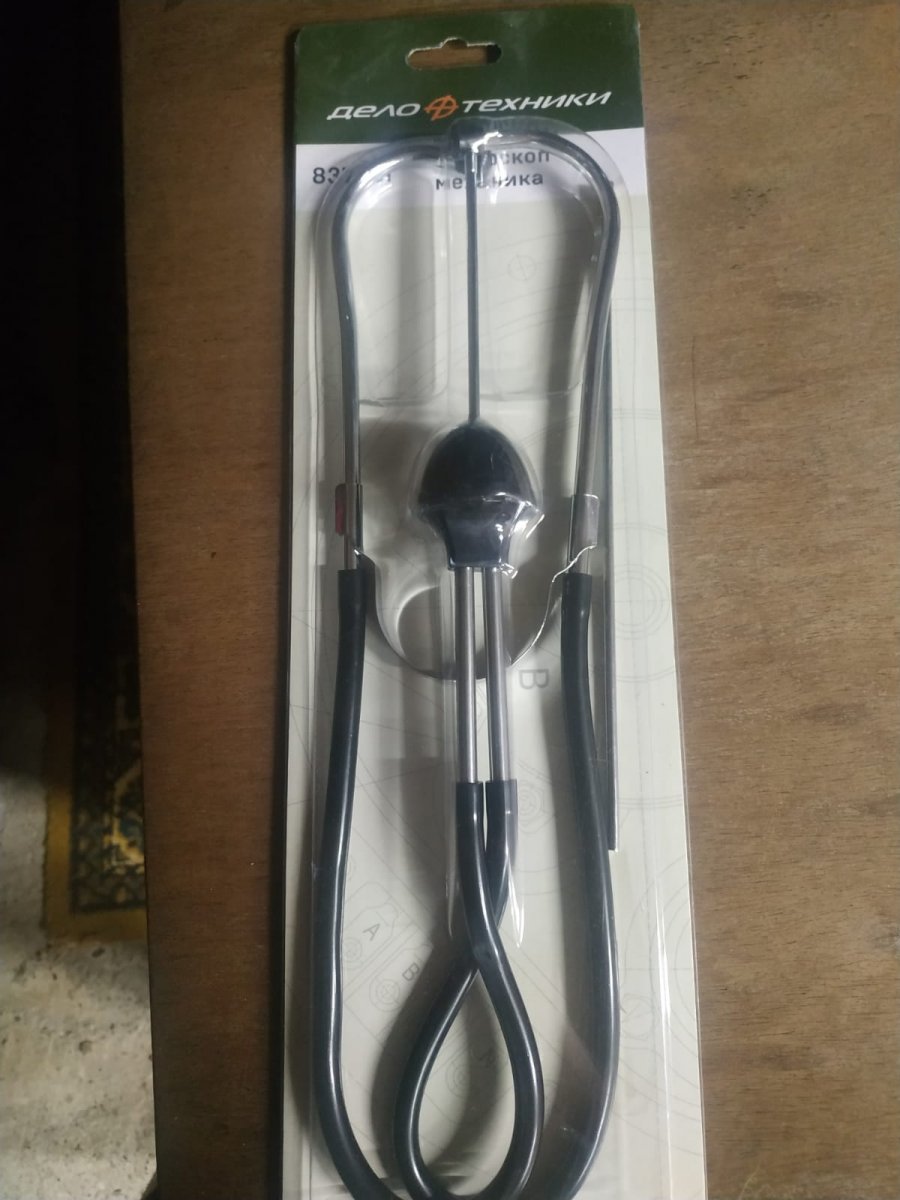

Денис22 393 Опубликовано 27 апреля, 2024 В 21.04.2024 в 19:50, aldar сказал: как себя показал комплект? Пока никак. Лежит пока. Я от другого комплекта, который со звёздами, поставил верхний гидронатяжитель цепи. И всё - успокоился. Тишина и порядок. Но согласен пробег 148 тысяч. Менять пора. Я ни разу за зиму на Баргульке и не выезжал. Обратно переставил летнюю резину. Одну неделю поездил на ней на работу, да в соседний городок к родителям жены смотались. . После майских поедем в Москву, так и то на Калине решили. А вот стетоскоп вещь занятная. Чётко различаются звуки в моторе. Конечно надо понимать что слушать. Но при определённых навыках это возможно. Например шум подшипников на звёздочке натяжителей и её стук об успокоитель различаются. Гидрокомпенсаторы тоже хорошо слышно. В общем побольше практики и без вшигоняния. 1 Поделиться сообщением Ссылка на сообщение Поделиться на другие сайты

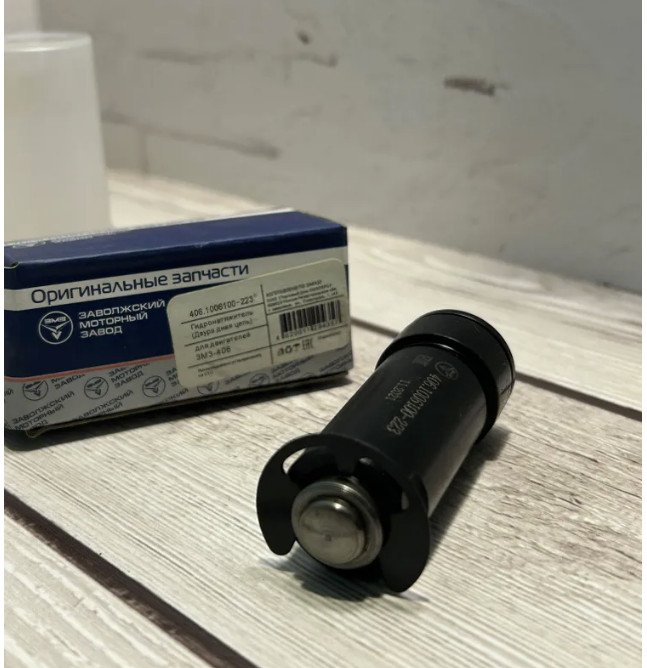

Olegn_g 11 Опубликовано 25 января (изменено) 11 минут назад, БРОДЯГА74 сказал: Зарядить по новой их не смог, увы кольцо не держит! Взял ЗМЗ коробке..вроде ничё! Случаем не такие брали (406.1006100-223)... Эти ГН - смутило что даже на коробке неправильно написано "...двурядные..." - странно как-то и отзывы смотрю двоякие: у кого-то нормально, у кого-то нет - типа как повезет и брать надо штук 6 вдруг найдутся 2 рабочих... Печально конечно. А у вас эти ГН они сколько уже "прошли"? 5 минут назад, БРОДЯГА74 сказал: Эдик если почитать тему, писал уже что самое слабое место у Прогресса это натяжители, несмотря на то что все остальное, лучшее...))) Тоже наткнуля на отзыв типа комплект ГРМ Прогресс ставил все нормально но... ГН - плохие. Видно время идет и меняется правда все не лучшую сторону... Изменено 25 января пользователем Olegn_g 1 Поделиться сообщением Ссылка на сообщение Поделиться на другие сайты
БРОДЯГА74 5 494 Опубликовано 25 января (изменено) 8 минут назад, Olegn_g сказал: А у вас эти ГН они сколько уже "прошли"? Стояли от Прогресса, плохо они работали, ЗМЗ поставил 1500км пока работает нормально...)) Хочется лучшего , из гидро ИНА, но дорого! Можно и механнику поставить, работает нормально! По поводу "двухрядные" или "однорядные" мне вообще ни о чем не говорит..одинаковые они! Изменено 25 января пользователем БРОДЯГА74 1 Поделиться сообщением Ссылка на сообщение Поделиться на другие сайты
БРОДЯГА74 5 494 Опубликовано 25 января 21 минуту назад, Olegn_g сказал: Случаем не такие брали (406.1006100-223) Посмотрел, судя по артикулу они для 514 двигателя, нууу может у них пружина немного пожесче...не знаю чем они могут отличатся! Поделиться сообщением Ссылка на сообщение Поделиться на другие сайты
Olegn_g 11 Опубликовано 25 января (изменено) 23 минуты назад, БРОДЯГА74 сказал: Стояли от Прогресса, плохо они работали, ЗМЗ поставил 1500км пока работает нормально...)) Хочется лучшего , из гидро ИНА, но дорого! Можно и механнику поставить, работает нормально! 1) Что ж выбора нет, буду брать ГН ЗМЗ с артикулом 406.1006100.223 (они на ОЗОН-е есть, рядом особо ничего нет и такие же но намного дороже). Еще раз перепроверил ГН с артикулом 406.1006100.223 вроде как ГН для ЗМЗ-406 и 2-х рядную цеппь (посмотрел фото упаковки кто покупал на ОЗОН-е так и написано "...ЗМЗ-406... двурядная цепь..."). 2) Да про INA смотрел, но там артикул 40904.1006109 вроде как на 409 двигатель, не знаю подойдут или нет на ЗМЗ-406 да и цена конечно высоковата... Изменено 25 января пользователем Olegn_g Поделиться сообщением Ссылка на сообщение Поделиться на другие сайты
