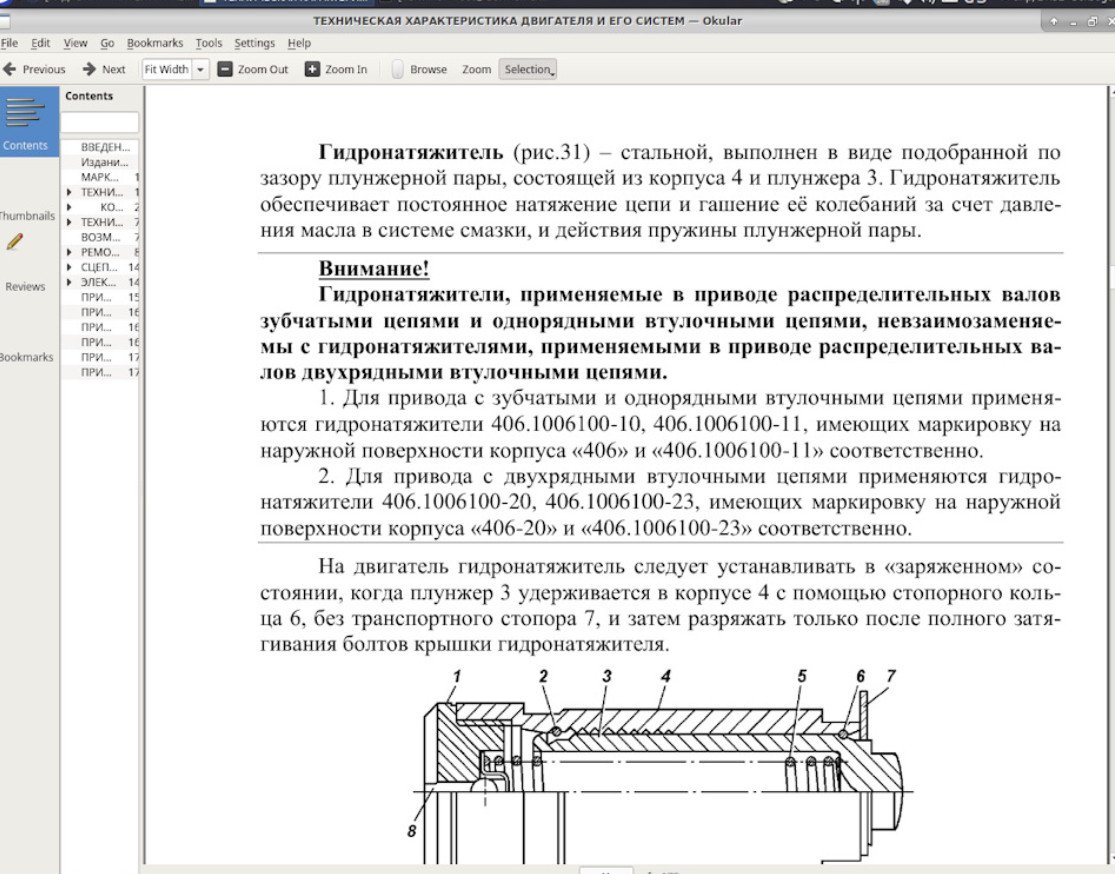

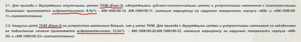

Olegn_g 11 Опубликовано 25 января 52 минуты назад, БРОДЯГА74 сказал: По поводу "двухрядные" или "однорядные" мне вообще ни о чем не говорит..одинаковые они! Вроде пишут что для 2-х рядных цепей у ГН пружинка пожестче... Здесь на форуме кто-то выклыдывал выписку из документации про артикулы и разницу для цепей. Но я не знаю с этим ранее не сталкивался... Посему ориентруюсь на "документы" и отзывы бывалых и опытных. Поделиться сообщением Ссылка на сообщение Поделиться на другие сайты

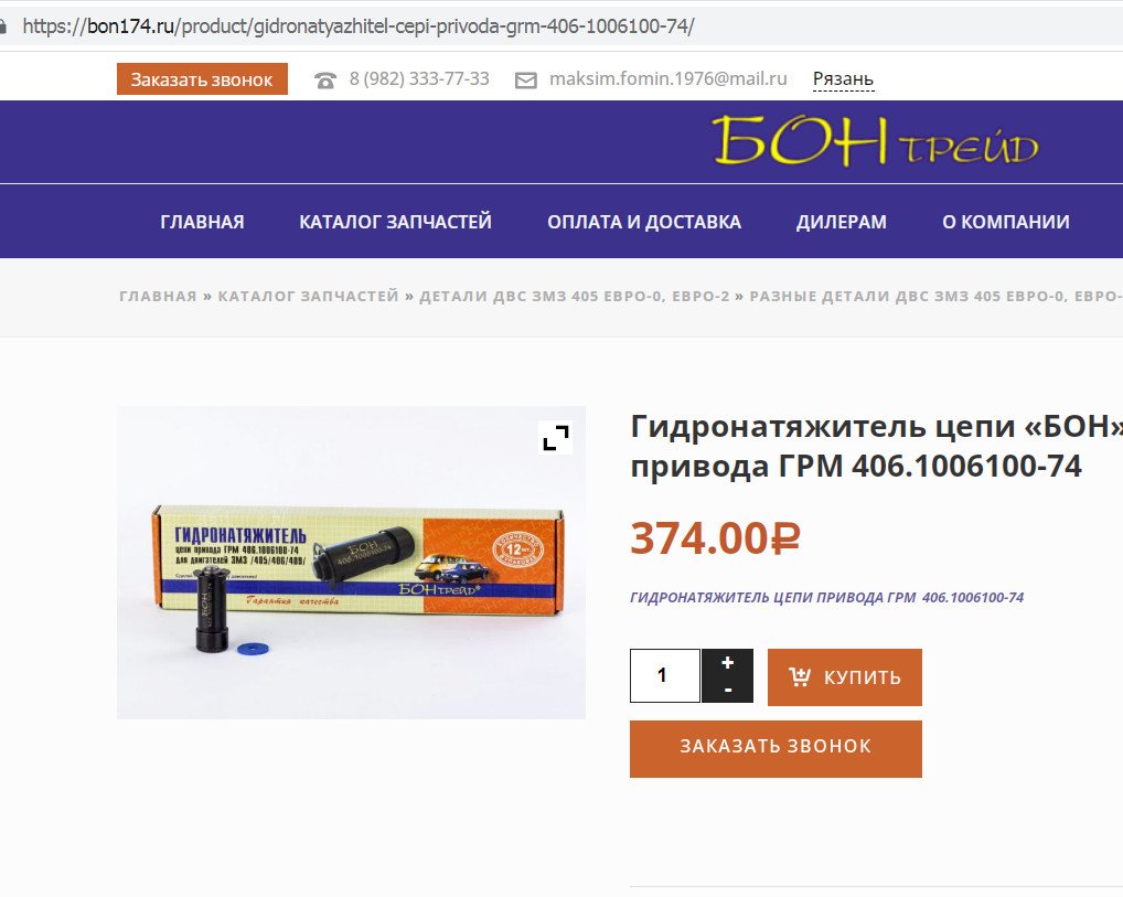

Allegator 174 Опубликовано 25 января Ставил БОН неоднократно. Упакован в промасленую бумагу. По 200 т. км. запросто выхаживали. И менял не потому что ломались, а потому что лень было перезаряжать Поделиться сообщением Ссылка на сообщение Поделиться на другие сайты
Olegn_g 11 Опубликовано 25 января (изменено) 21 минуту назад, Allegator сказал: Ставил БОН неоднократно. Упакован в промасленую бумагу. По 200 т. км. запросто выхаживали. И менял не потому что ломались, а потому что лень было перезаряжать А какой именно БОН ... Изменено 25 января пользователем Olegn_g Поделиться сообщением Ссылка на сообщение Поделиться на другие сайты

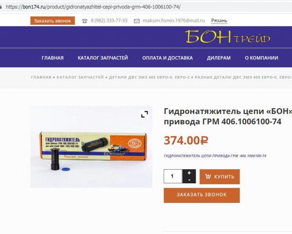

Olegn_g 11 Опубликовано 27 января ГН "БОН" артикул 406.1006100-74 задал вопрос "для какой цепи одно или 2-х рядной" вот этому производителю "bon174" - они сами не знают какой у них ГН для однорядной или 2-х рядной цепи, пишут типа "... на любую пойдет..." про разницу ГН для этих цепей не знают. Вот так все течет все меняется... Поделиться сообщением Ссылка на сообщение Поделиться на другие сайты

Olegn_g 11 Опубликовано 27 января (изменено) 15 минут назад, Allegator сказал: А чем отличается гн для одно и двухрядной цепи? Если его рабочая среда - масло Я сам пользователь, посему только инструкции, документация. Здесь уже выкладывали выдержку из документа чем отличаются ГН для однорядной и 2-х рядной цепей (см.посты выше). Ну и конечно можно предположить что 2-х рядная цепя тяжелее посему и пружина в ГН должна быть пожесче, вроде все логично. На коробке ГН от ГАЗ указано "... для 2-х рядных цепей...". Не знаю, я стараюсь разобраться и все же придерживаться написанному (не только в авто, где я пользователь но и в строительстве где я знаю более, имею специальность и прошел все этапы на своем), каждый "силен в своем деле/области" поэтому и надо на что-то ориентироваться. И да, у меня родной ГН стоял "406-20", ЗМЗ пишет что это конкретно для 2-х рядной цепи.. Изменено 27 января пользователем Olegn_g Поделиться сообщением Ссылка на сообщение Поделиться на другие сайты

Olegn_g 11 Опубликовано 27 января (изменено) 3 часа назад, Crady сказал: а ни чё что натяжка идёт за счёт давления масла?а пружина это ПРЕДнатяг цепи? Не знаю, я указал что пользователь, я читаю инструкцию, делаю как написано (не всем же быть всезнающими во всех областях, каждый "силен" в своей области, поэтому и пишут инструкции). Если нет разницы, то почему на упаковках ЗМЗ с ГН артикул 406.1006100-223 указано "...для 2-х рядной цепи...", на моем старом ГН указано "406-20" тоже для 2-х рядной цепи, для однорядной цепи артикул другой "406" (полный артикул 406.1006100-10). Поэтому и спросил знающих в этой теме/области, имеющих опыт - какой на данный момент более качественный ГН для 2-х рядной цепи для ЗМЗ-406, какой выбрать? Написал на ЗМЗ, ранее задавал вопросы, правда другие, по ЗМЗ-406, отвечали без проблем, советовали (правда было это несколько лет назад) - сейчас не знаю, времена меняются, может и сейчас подскажут что и как? Изменено 27 января пользователем Olegn_g 1 Поделиться сообщением Ссылка на сообщение Поделиться на другие сайты
Слава-34 112 Опубликовано 28 января Olegn_g согласно твоей сноске главное в выборе ГН не рядность цепи, а механизм натяжения (башмак или шестерня). (нормальное давление масла обязательно!) Теперь о своем опыте. При установке ГРМ от Прогресс ролико-втулочной цепи с башмаками макс-ресурс ( купил отдельно) ГН из комплета не захотели разряжаться - мешали буртики ГН. Установил ГН "ракета" не вникая в параметры. Сейчас пробег более 120 тыс. Полет нормальный. Мое личное мнение- оптимальный вариант ГРМ от Прогресса с башмаками (верхний и нижний разные) и ГН "ракета" (придется докупить) 1 Поделиться сообщением Ссылка на сообщение Поделиться на другие сайты

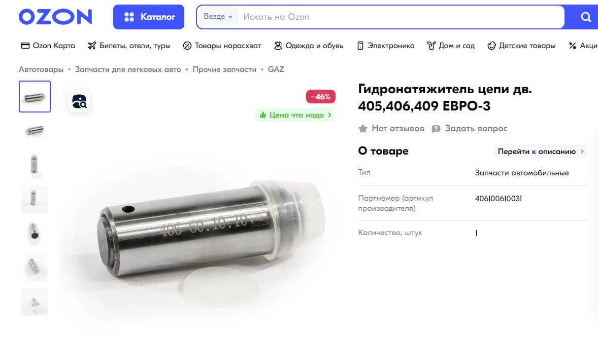

Olegn_g 11 Опубликовано 28 января 1 час назад, Слава-34 сказал: Установил ГН "ракета" не вникая в параметры. Сейчас пробег более 120 тыс. Полет нормальный. Мое личное мнение- оптимальный вариант ГРМ от Прогресса с башмаками (верхний и нижний разные) и ГН "ракета" (придется докупить) Спасибо за консультацию. Если вас не затруднит еще не подскажите: 1) Какая Ракета установлена, смотрю вроде ГН Ракета нет, есть только LS-Group "типа Ракета" с таким артикулом "406-60.10.10" и "ЛС.406.1006100-720 Е3"? Если кому интересно, ранее писал на ЗМЗ про ГН, типа какой рекомендуете (указал и артикулы LS-Group типа Ракета), какой ставите, какой артикул, сегодня пришел ответ: «Добрый день! Двигатели «ЗМЗ» с приводом ГРМ двухрядной втулочной цепью комплектуются следующими «Натяжителями цепи»: · 406.1006100-23 (аналоги: 406.1006100-20; 406.1006100-223); · 40904.1006100-00 (аналог: 40904.1006100-01) (комплект с адаптером – 40904.1006109) - вариант предпочтительней По натяжителям др. производителей информации нет.» Поделиться сообщением Ссылка на сообщение Поделиться на другие сайты

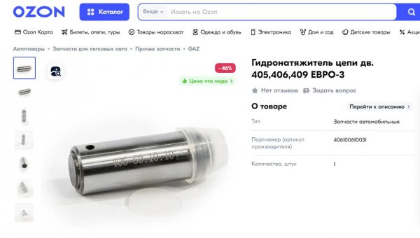

Слава-34 112 Опубликовано 28 января ГН покупал давно, они у меня стоят уже на второй цепи. Брал не дорогие что-то типа 406100610031 1 Поделиться сообщением Ссылка на сообщение Поделиться на другие сайты
Olegn_g 11 Опубликовано 28 января 1 час назад, Слава-34 сказал: ГН покупал давно, они у меня стоят уже на второй цепи. Брал не дорогие что-то типа 406100610031 Не такие случаем ... 1 Поделиться сообщением Ссылка на сообщение Поделиться на другие сайты

Olegn_g 11 Опубликовано 29 января (изменено) 2 часа назад, БРОДЯГА74 сказал: Это по моему ИНА, бери и ставь уже...)) Лучше нет... 1) Это LS Group (они это подтвердили) - на днях, как писал выше, был печальный опыт "общения с продукцией с этой конторы", взял 2 ГН и оба брак, причем у одного кольцо отвалилось и слетело (то которое для зарядки нужно), из простой проволоки гнется/мнется, хорошо на столе заряжал а не пихал сразу в авто, второй вообще колом встал разрядить так и не смог (прикипело все намертво, внутри стружка мелкая) - вернул, благо на ОЗОН-е брал. Видно прав был ранее написавший в этой ветке пользователь - Все течет, все меняется и не в лучшую сторону. Увы... 2) INA попробовал узнать цены - нигде не нашел, вроде на сайтах "висят" но по факту в наличии нет и предлагают китай MetalPart "типа аналог INA"... 3) ГН Ракета так и не понял кто их производит и есть ли они сейчас вообще, LS пишет что у них"типа ракета, копия"... 4) Заказал ЗМЗ-шные в синей коробочке с артикулом 406.1006100-223 на ОЗОН-е - придут разряжу/заряжу на столе, посмотрим что будет. Родные ГН "406-20" (ЗМЗ написал что сейчас новый артикул таких 406.1006100-223) выдержали 95 000, верхний перестал номально "функционировать"- когда открутил корпус он "вяло так чутка выдвинулся", нижний вроде нормальный как только крышку снял "аж выскачил" , ну и далее на столе с ними поэкспериментировал - надо менять... Спасибо Изменено 29 января пользователем Olegn_g Поделиться сообщением Ссылка на сообщение Поделиться на другие сайты
