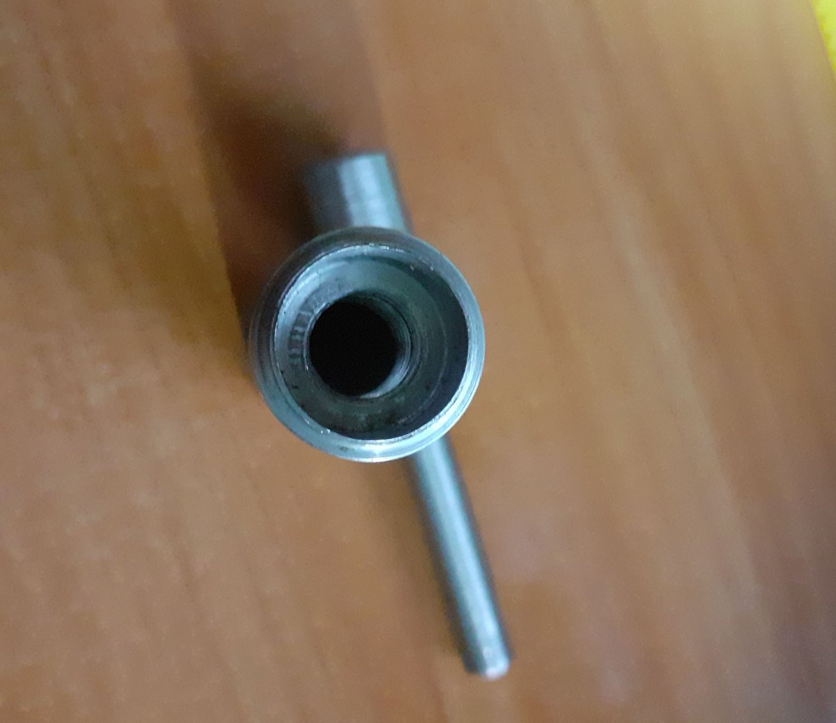

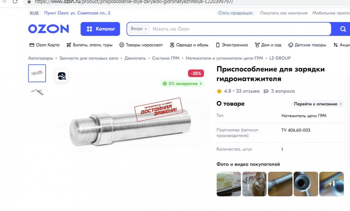

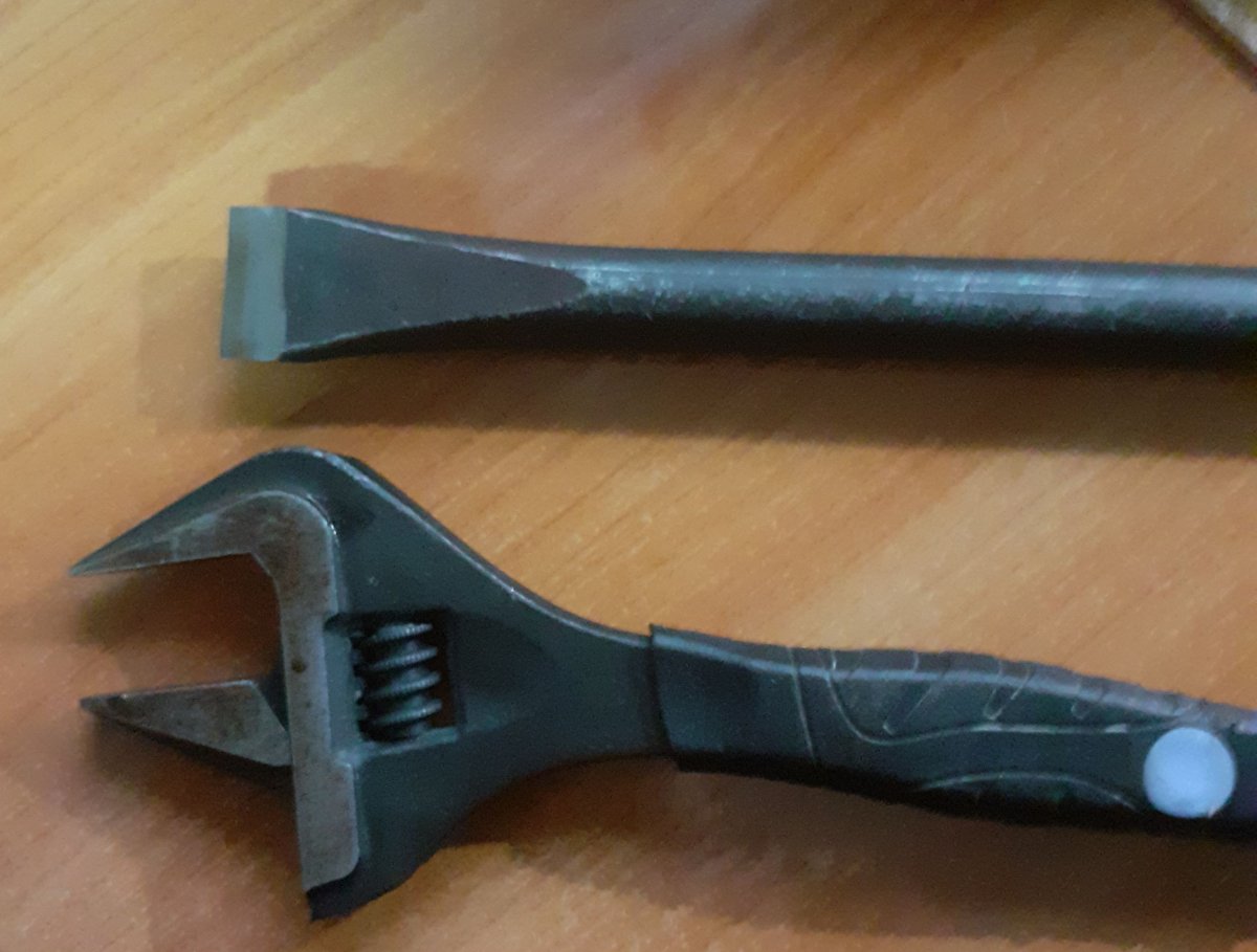

Olegn_g 11 Опубликовано 29 января, 2025 (изменено) 3 часа назад, lostmedia сказал: Можно фото приблуды? Без проблем... LS-group это их приспособа... (см.фото)... 1 час назад, lostmedia сказал: @БРОДЯГА74, мне интересно, как@Olegn_g в пункте Озона у ГН пробку откручивает. Ну "Ракету" ещё можно руками зарядить. Я не писал что прям в ПВЗ ОЗОН откручиваю пробку, а приношу ГН домой и разряжаю/заряжаю - осматриваю если что делаю возврат (обнаружил брак - разрешили сделать возврат, принес ГН в ПВЗ через 20 минут деньги вернулись на карту, был удивлен быстротой), так было с ГН LS-Group 2 шт. покупал т.е. они еще делают ГН типа "ракета" (но уже стремно у них брать). Этим ОЗОН "нравится" возврат без проблем... В принципе можно пробку если на то пошло прямо в ПВЗ открутить: взять ключ разводной + большое зубило кончик проточен под шлиц пробки (вместо отвертки), пробовал в гараже открутить "на коленке" получилось на 2 шт. + 2 шт. (старые, новые) (см.фото, не громоздкое, не тяжелое). А зарядить ГН с приспособой у меня получается за 10...20 сек. хотя делаю это в первый раз, вообще ГН меняю первый раз... 1 час назад, БРОДЯГА74 сказал: Не знаю, у меня в тисах и то сложно с этим... У меня тиски сломаны, делал, окручивал пробки на 2-х ГН старых + 2 ГН новых но бракованных и все "на коленке" (чем, уже прилагал фото) - никаких особых сверхусилий не прилагал, проблем не было. Изменено 29 января, 2025 пользователем Olegn_g 1 Поделиться сообщением Ссылка на сообщение Поделиться на другие сайты

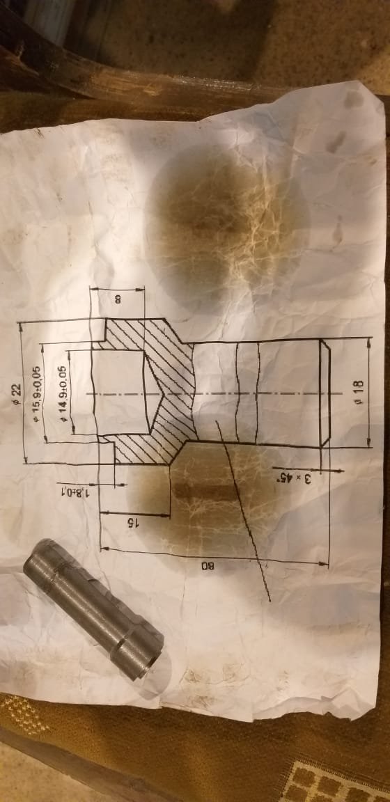

samodelkin 68 Опубликовано 30 января, 2025 7 часов назад, Olegn_g сказал: Что это ? Как этим пользоваться? И где можно приобрести? Может есть чертёжик, хоть от руки? Поделиться сообщением Ссылка на сообщение Поделиться на другие сайты

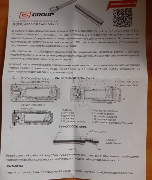

Olegn_g 11 Опубликовано 30 января, 2025 (изменено) 2 часа назад, samodelkin сказал: Что это ? Как этим пользоваться? И где можно приобрести? Может есть чертёжик, хоть от руки? Покупал на ОЗОН-е вот... Ценники каждый день переписывают в сторону увеличения, эта приспособа была самая дешевая. Размеров чтобы сделать через токаря нет, но в инете найти думаю можно (в книге "ремонт ГАЗ -3302", издательство "За рулем" точно чертеж есть), но кажется выйдет не особо дешевле по крайней мере у нас так. Инструкция вот... все просто, сам это делал впервые, разбор/зарядка/разрядка ГН, все без проблем и легко... Изменено 30 января, 2025 пользователем Olegn_g 1 Поделиться сообщением Ссылка на сообщение Поделиться на другие сайты

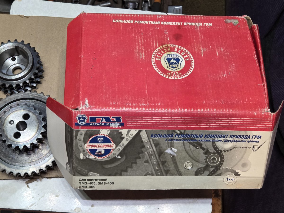

aldar 1 571 Опубликовано 20 октября, 2025 В 29.01.2025 в 19:36, БРОДЯГА74 сказал: Посмотрел, мой любимый Е4 в районе 10000р сейчас этот имеешь в виду? https://www.progress-motor.ru/catalog/1001/grm-idealnaya-faza/item41.html в магазе дешевле чуток.а с учетом моей скидки почти на 1500р дешевле https://www.avtoall.ru/ustroiystvo_natyajnoe_zmz_406_405_409_polnyiy_komplekt_evro_4__idealnaya_faza__progress-763469/ Поделиться сообщением Ссылка на сообщение Поделиться на другие сайты
БРОДЯГА74 5 861 Опубликовано 20 октября, 2025 @aldar В этом магазине и у меня скидка 6% и они Спасибы принимают. Нооо и Прогресс дает скидку хорошую, не понятно как считаемую..))) Поделиться сообщением Ссылка на сообщение Поделиться на другие сайты
aldar 1 571 Опубликовано 20 октября, 2025 16 минут назад, БРОДЯГА74 сказал: @aldar В этом магазине и у меня скидка 6% и они Спасибы принимают. Нооо и Прогресс дает скидку хорошую, не понятно как считаемую..))) набор то тот? ничего докупать не нужно больше? 18 минут назад, БРОДЯГА74 сказал: Нооо и Прогресс дает скидку хорошую, не понятно как считаемую..))) за участие в нашем клубе обещают 10%) Поделиться сообщением Ссылка на сообщение Поделиться на другие сайты
БРОДЯГА74 5 861 Опубликовано 20 октября, 2025 (изменено) 11 минут назад, aldar сказал: набор то тот? На морду вроде тот. Чего там наложили х.з. Комплект идет полный... По мне так лучше у производителя брать, чего и делаю! Изменено 20 октября, 2025 пользователем БРОДЯГА74 Поделиться сообщением Ссылка на сообщение Поделиться на другие сайты

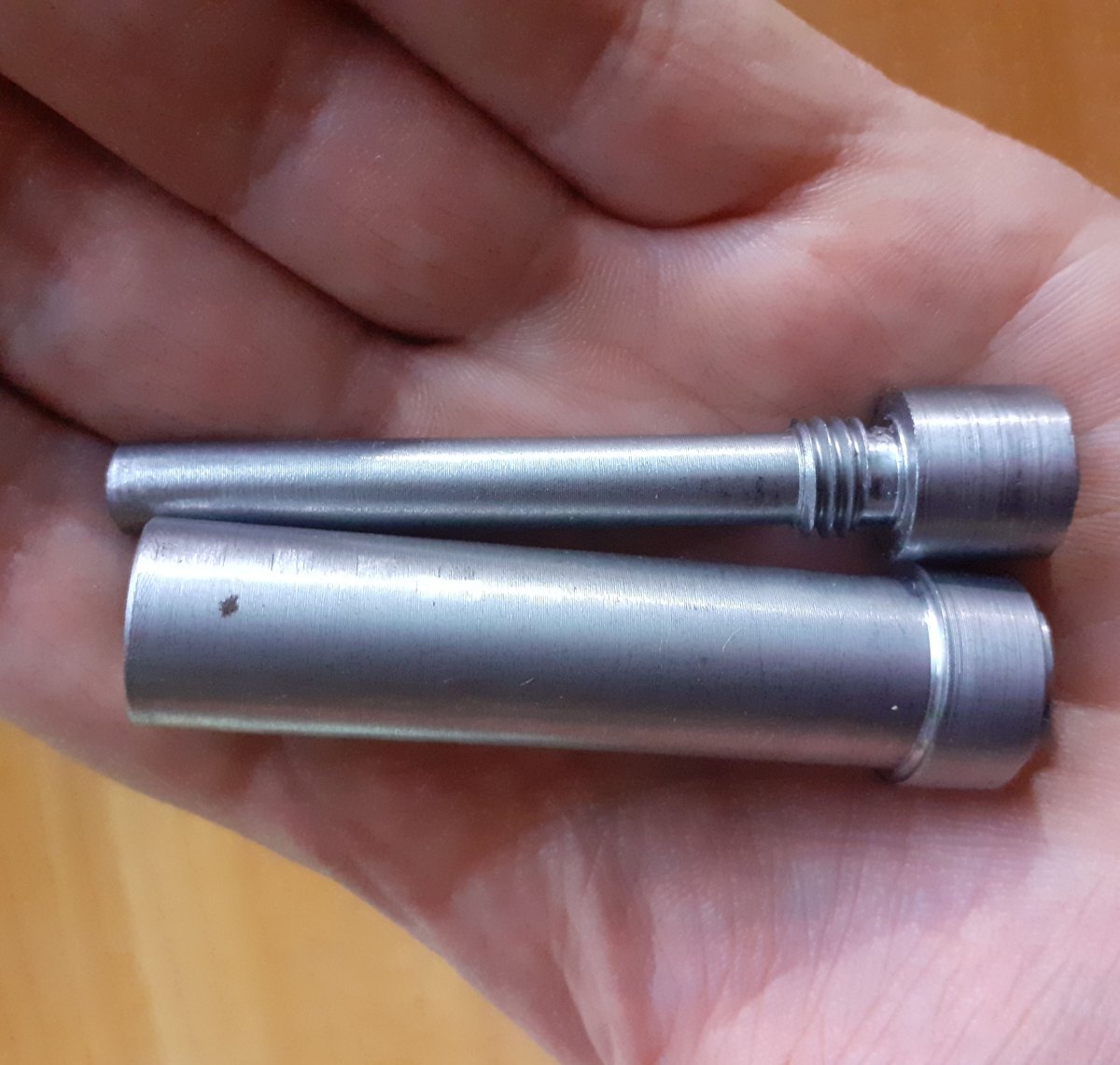

Денис22 452 Опубликовано 28 октября, 2025 В 30.01.2025 в 07:46, samodelkin сказал: Может есть чертёжик, хоть от руки? Я вот такой оснасткой пользуюсь. Это из инструкции к ЗМЗ-405.22 Вчера вечером два зарядил Один ГОН другой с номером просто. Но оба из комплектов привода ГРМ. Поделиться сообщением Ссылка на сообщение Поделиться на другие сайты
PanDiman 1 910 Опубликовано 28 октября, 2025 (изменено) когда была газель с 405 мотором, сделал из алюминиевой баночки приспособу для заряжания ) Сейчас наверное не получится сделать, баночки из фольги делают Изменено 28 октября, 2025 пользователем PanDiman Поделиться сообщением Ссылка на сообщение Поделиться на другие сайты
Vovka31 522 Опубликовано 28 октября, 2025 2 часа назад, Денис22 сказал: Я вот такой оснасткой пользуюсь. Это из инструкции к ЗМЗ-405.22 Вчера вечером два зарядил Один ГОН другой с номером просто. Но оба из комплектов привода ГРМ. сам точил или в продаже есть такие? 2 часа назад, PanDiman сказал: когда была газель с 405 мотором, сделал из алюминиевой баночки приспособу для заряжания ) Сейчас наверное не получится сделать, баночки из фольги делают у меня полоска патрона от ружья, какой он там, латунный или бронзовый, не знаю. Желтая короче. В аккурат входит между поршнем и корпусом гидронатяжителя, продвигает стопорное кольцо к месту. Но самое сложное в зарядке гидрика, это раскрутить его для этой самой зарядки. Поделиться сообщением Ссылка на сообщение Поделиться на другие сайты
Денис22 452 Опубликовано 29 октября, 2025 19 часов назад, Vovka31 сказал: сам точил или в продаже есть такие? На заводе выточили. 19 часов назад, Vovka31 сказал: Но самое сложное в зарядке гидрика, это раскрутить его для этой самой зарядки. Усилие конечно большое. Но если делать как написано в инструкции то откручивается. Правда я сверху всем весом на корпус давил. Поделиться сообщением Ссылка на сообщение Поделиться на другие сайты
Татарин 7 741 Опубликовано 4 ноября, 2025 В 28.10.2025 в 12:05, Vovka31 сказал: Но самое сложное в зарядке гидрика, это раскрутить его для этой самой зарядки. Ударная отвёртка жизнь облегчает.Не надо жилы рвать. Поделиться сообщением Ссылка на сообщение Поделиться на другие сайты
sergej7070 60 Опубликовано 10 ноября, 2025 (изменено) В 28.10.2025 в 12:05, Vovka31 сказал: Но самое сложное в зарядке гидрика, это раскрутить его для этой самой зарядки. Нож зажатый(или ножовочное полотно) в тисках к ключ 17 в пропиле гидрика никаких сложностей при откручивании. Изменено 10 ноября, 2025 пользователем sergej7070 1 Поделиться сообщением Ссылка на сообщение Поделиться на другие сайты

Vovka31 522 Опубликовано 11 ноября, 2025 В 10.11.2025 в 09:17, sergej7070 сказал: Нож зажатый(или ножовочное полотно) в тисках к ключ 17 в пропиле гидрика никаких сложностей при откручивании. Это если гидрик не сильно затянут. Иногда чтоб заводской открутить. гнуться эти ножи, на раз. у меня полоска из каленой стали из ножа для фрезы заточена. Она то держится. Поделиться сообщением Ссылка на сообщение Поделиться на другие сайты

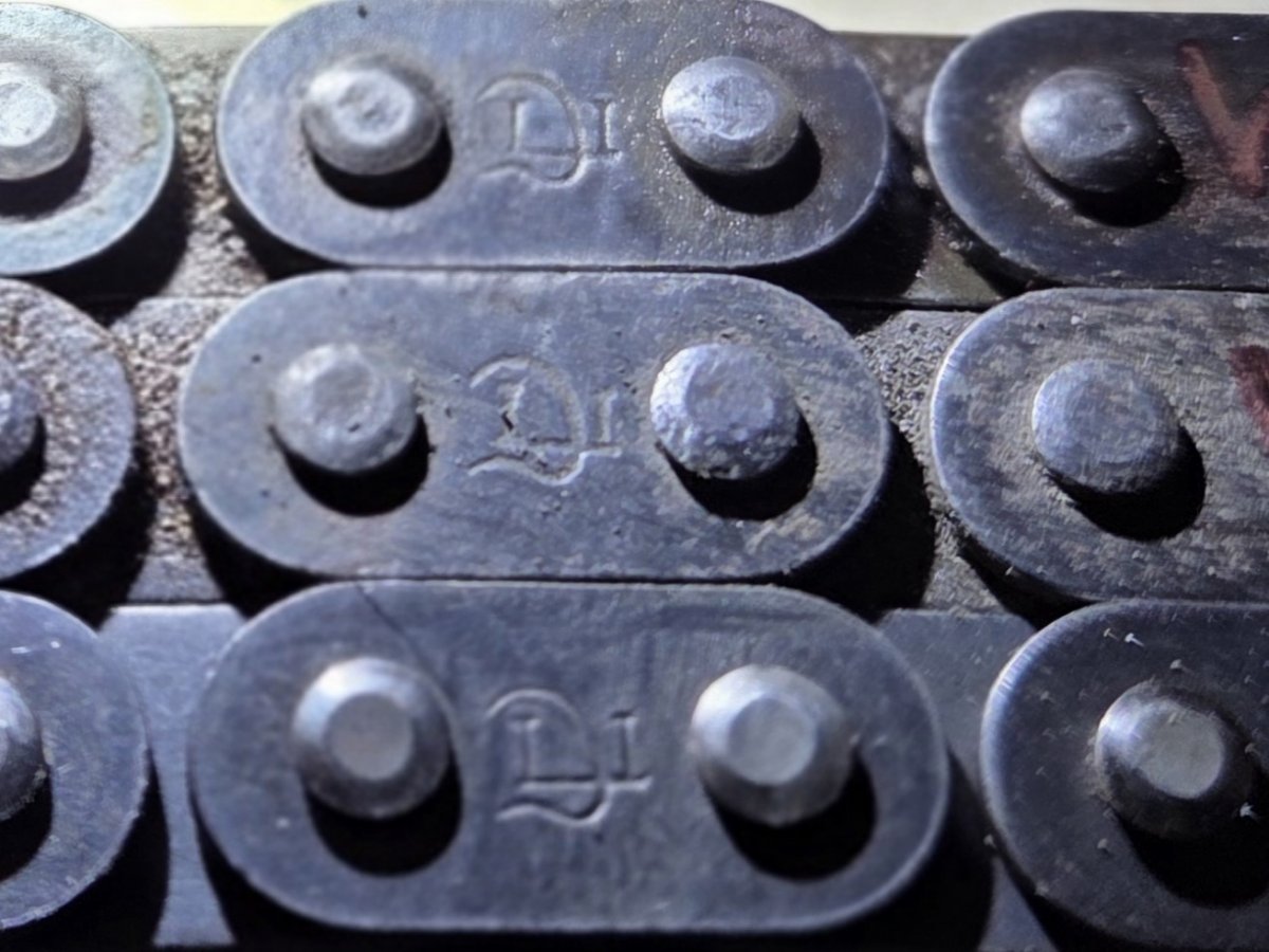

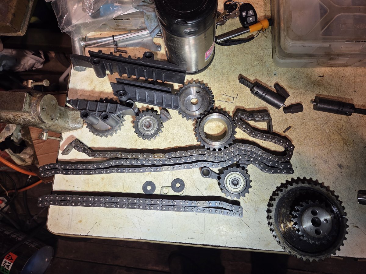

FREEMARK1970 39 Опубликовано 21 ноября, 2025 Мой грм ЗМЗ Е-3 (цепи латвийские) на данный момент пробежал примерно 350 000 тыс.км.Думаю к весне поменять , купил с рук вот такой набор Е-2 (цепи латвийские) . Смущает что на них нет штампа года выпуска , а на такой же цепи которую нашел у себя в гараже 2008 г.в. он есть. Но клейма четкие и внешне не отличается от старых.На фото с клеймом новая цепь внизу. Парни отзовитесь кто такой набор ставил ,как он ходил и когда он в ГАЗ педалях продавался? Поделиться сообщением Ссылка на сообщение Поделиться на другие сайты
Александр Борисыч 1 373 Опубликовано 21 ноября, 2025 13 часов назад, FREEMARK1970 сказал: на данный момент пробежал примерно 350 000 тыс.км. Думаю, этот набор столько не пройдёт. 350 млн. км Я наоборот на 406 перешёл с Е0 на ЕЗ. Там втулка цепи толще, 1\4". И механические натяжители недолюбливаю. А по сути вопроса мне сказать нечего... 1 Поделиться сообщением Ссылка на сообщение Поделиться на другие сайты
FREEMARK1970 39 Опубликовано 21 ноября, 2025 (изменено) 14 минут назад, Александр Борисыч сказал: Думаю, этот набор столько не пройдёт. 350 млн. км Я наоборот на 406 перешёл с Е0 на ЕЗ. Там втулка цепи толще, 1\4". И механические натяжители недолюбливаю. А по сути вопроса мне сказать нечего... Если сотню пробежит мне больше и не надо))))!машина запасная , езжу на камне. Просто современные запчасти дрянь , сегодня покупал тормозные трубки в ГАЗ педалях на витрине увидел набор ГРМ ЗМЗ Е-3 за 14 000 руб. и обалдел это лежал китайский левак которого на озоне по 5 000 руб навалом , а ведь кто то купит и потом будет говорить оригинальные запчасти дрянь))) Изменено 21 ноября, 2025 пользователем FREEMARK1970 Поделиться сообщением Ссылка на сообщение Поделиться на другие сайты
