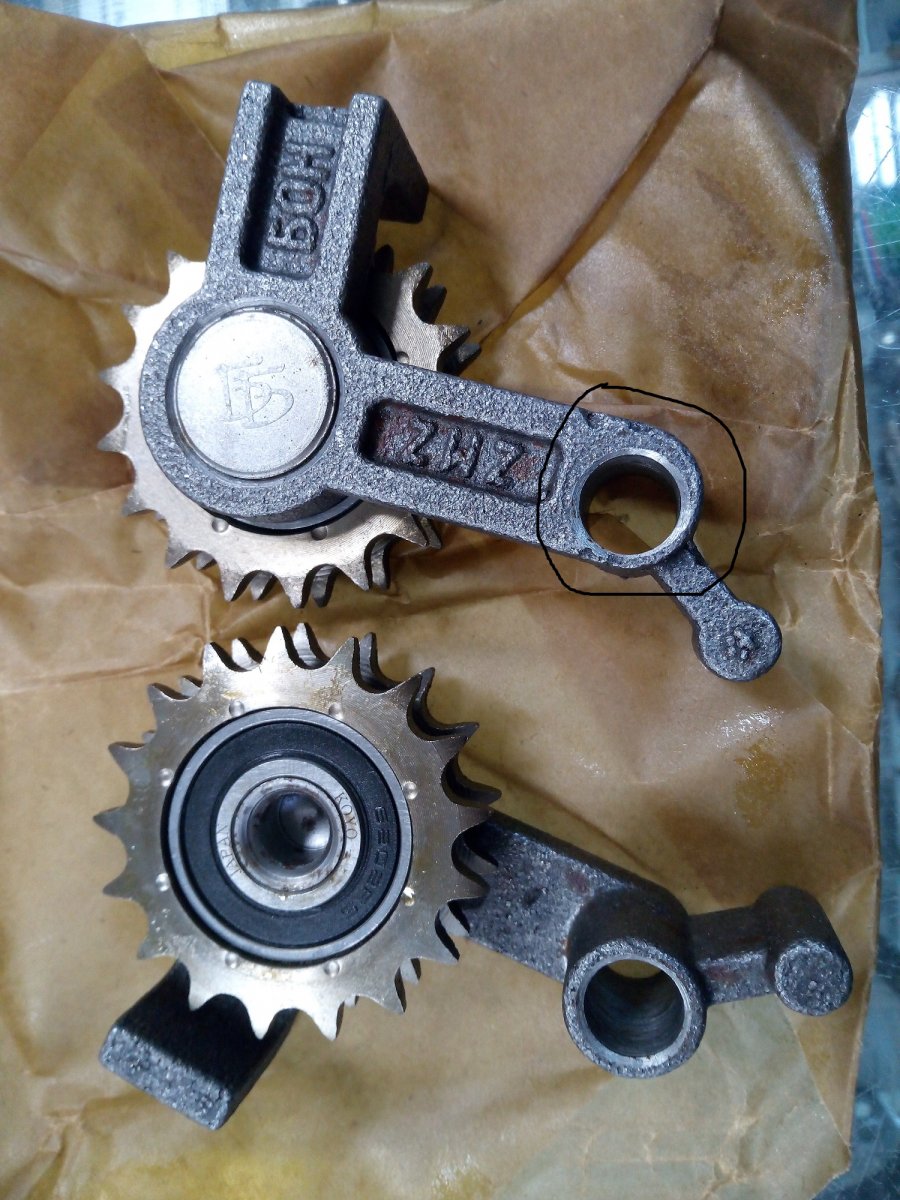

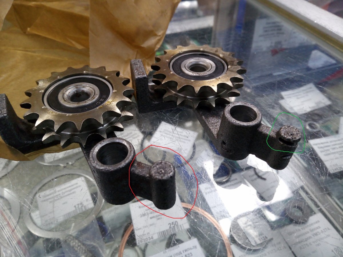

Илюх 139 Опубликовано 26 ноября, 2025 В 21.11.2025 в 20:56, Илюх сказал: Коллеги, подскажите: заказал комплект ГРМ, в основном из-за цепи Ditton, но внутри весь комплект с успокоителями и натяжителями роликовыми. Вопрос: то, что ролики на закрытых подшипниках сильно лучше или фигня? До этого все подшипники открытые были, смазка маслом. У закрытых смазки такой не будет... Забрал сегодня комплект. Смущают все те же ролики. Рычаги литые - первый раз такие вижу. Кто-нибудь знает, что за приливы на рычагах (красным обвел) и что за прорези на втором (зеленым)? А на другой фотке черным обвел отверстие не по центру. Это нормально? Че то сомневаюсь я в этом комплекте... Поделиться сообщением Ссылка на сообщение Поделиться на другие сайты
старичёк 15 Опубликовано 26 ноября, 2025 Приливы это чтоб рычаг при монтаже не падал назад. приливом в цепь упирался.на башмаках такие приливы встречал. то что не по центру плохо но терпимо. ..главное чтоб при монтаже не зажимало рычаг. если зажмет гидрик цепь уже не натянет. 1 Поделиться сообщением Ссылка на сообщение Поделиться на другие сайты
Lakostra 185 Опубликовано 26 ноября, 2025 Стоят такие рычаги три года, при установке крышки не надо рычаг ловить, он на месте очень удобно, натяжители механические.По работе ГРМ вопросов нет. 1 Поделиться сообщением Ссылка на сообщение Поделиться на другие сайты
FREEMARK1970 34 Опубликовано 27 ноября, 2025 21 час назад, Илюх сказал: Забрал сегодня комплект. Смущают все те же ролики. Рычаги литые - первый раз такие вижу. Кто-нибудь знает, что за приливы на рычагах (красным обвел) и что за прорези на втором (зеленым)? А на другой фотке черным обвел отверстие не по центру. Это нормально? Че то сомневаюсь я в этом комплекте... Меня еще смущают установленные в эти рычаги подшипники с надписью KOYO JAPAN . Думаю к этому производителю они отношение не имеют. 2 Поделиться сообщением Ссылка на сообщение Поделиться на другие сайты
