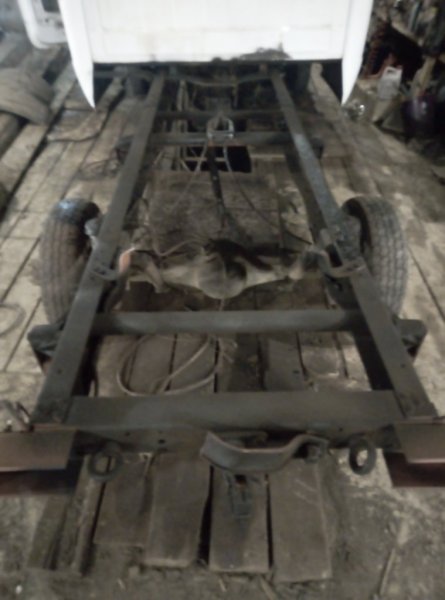

Offroader 39 Опубликовано 20 февраля, 2022 В 03.12.2011 в 11:54, alex933 сказал: мой друган обработал раму ПУШЕЧНЫМ САЛОМ Правильно сделал В 18.02.2022 в 14:59, Алексей Ф. сказал: Рама ржавеет за 10-12 лет)) Проверено на авто 10 и 12 годов выпуска. Может её летом хотя бы мовилем снаружи промазывать на самом видном месте между кабиной и задним мостом? Все пишут про пушсало, а как старые добрые антикоры на МЛ маслах, наш Мовиль Цинк и прочие импортные Рама 2003 года полёт нормальный - попробуй найди ржавчину В 19.02.2022 в 01:03, Алексей Ф. сказал: По пути в деревню подумал, раз капот первым гниет, то может Правильно думал снять его и выкинуть нах и поставить пластиковый и пусть попробует сгнить В 19.02.2022 в 18:43, Кислород сказал: Может капот броне пленкой закатать? Тоже пластиковой. Вот например капот пластиковый стоит 2000 в среднем а плёнка думаю от Люмар какого нить будет стоить 2500 В 19.02.2022 в 21:10, Игорь85 сказал: @Алексей Ф. Лучше раптором, покрась. Да и в скрытые полости самое лучшее, нигрол. Правда сейчас найти трудно. Но у вояк ещё есть. Раптор класная вещь, простая и дешовая только за пределами РФ где нет санкций с Британией. Там я им как то даже ГАЗ 66 весь обдул. В РФ он оказывается денег стоит... Тема неплохая но он не вечен и его роль явно завышают, хотя в сравнении просто с БОДИ к нему претензий нет. У себя делал так. Эпоксидный грунт Навол (не кислотный ен в коем случае если рама после болгарки а не писЬкаструя). Второй слой Сурик стальной = ну если есть родственники с атомного подводного флота то лучше через них достать свинцовый. И конечно покрываем не только раму а и все полости ... я заливал тотально днище снизу ... и подкрылки докучи. Изнутри не лил так как там шумо-вибро и смысла мало - воздуха итак не будет. Поделиться сообщением Ссылка на сообщение Поделиться на другие сайты
Offroader 39 Опубликовано 20 февраля, 2022 А третий слой да ... ПУШЕЧНОЕ САЛО РАЗОГРЕТОЕ ДО КИПЕНИЯ 50 на 50 с обычным МОВИЛЕМ.. ну и чутка отработки для вкуса. И это я угнетаю себя за то что поверх сурика водооталкиваюзего я не дал слой супер высоко технологичной краски для нанесения дорожной разметки... а пуш сало сверху.. И ТОГДА я бы забился на бутылочку ДЖэка и шлюх если бы она смогла хоть как то сгнить в ближайшие лет 25... Можно было конечно покрыть жидким пластиком для ламинации но это черезчур. Поделиться сообщением Ссылка на сообщение Поделиться на другие сайты
