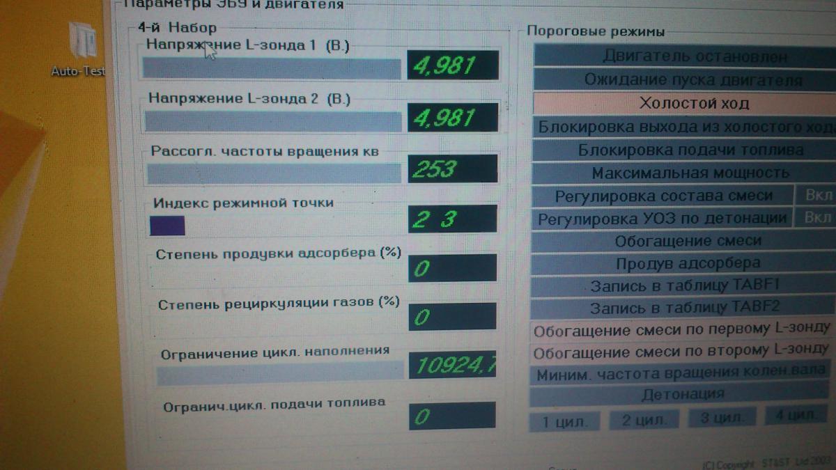

Vyacheslav32 1 Опубликовано 23 февраля, 2015 кто может посмотреть параметры что нитак?дв 405.22 пзу 538 Поделиться сообщением Ссылка на сообщение Поделиться на другие сайты
Vyacheslav32 1 Опубликовано 24 февраля, 2015 Vyacheslav32, разсоглосование частоты вращения прыгает 5-255 от чего такое бывает ? Поделиться сообщением Ссылка на сообщение Поделиться на другие сайты
Vyacheslav32 1 Опубликовано 27 февраля, 2015 я так понимаю ответить никто не хочет ? Поделиться сообщением Ссылка на сообщение Поделиться на другие сайты
