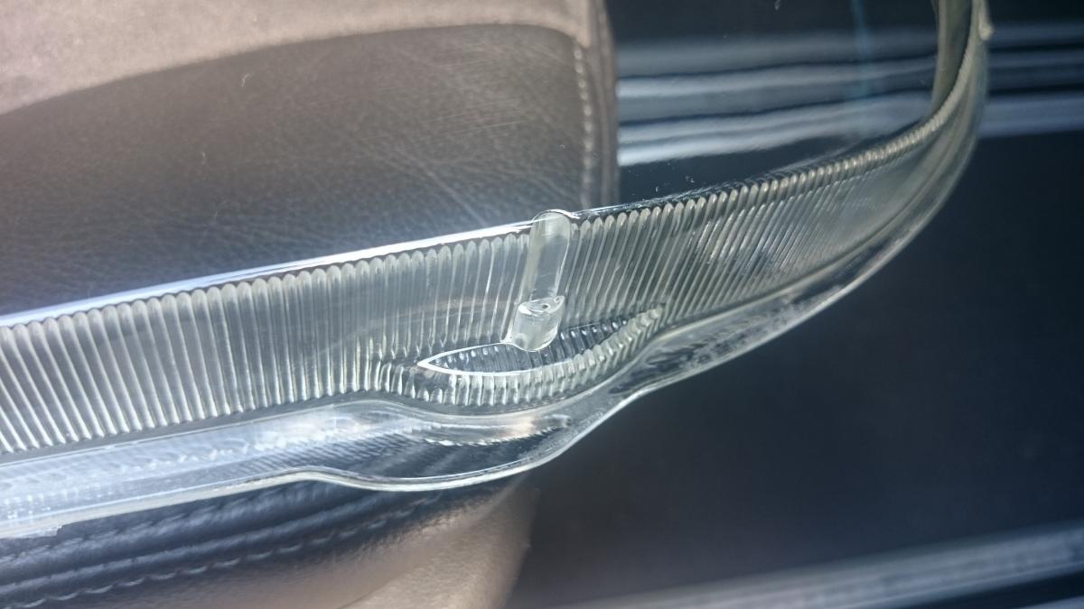

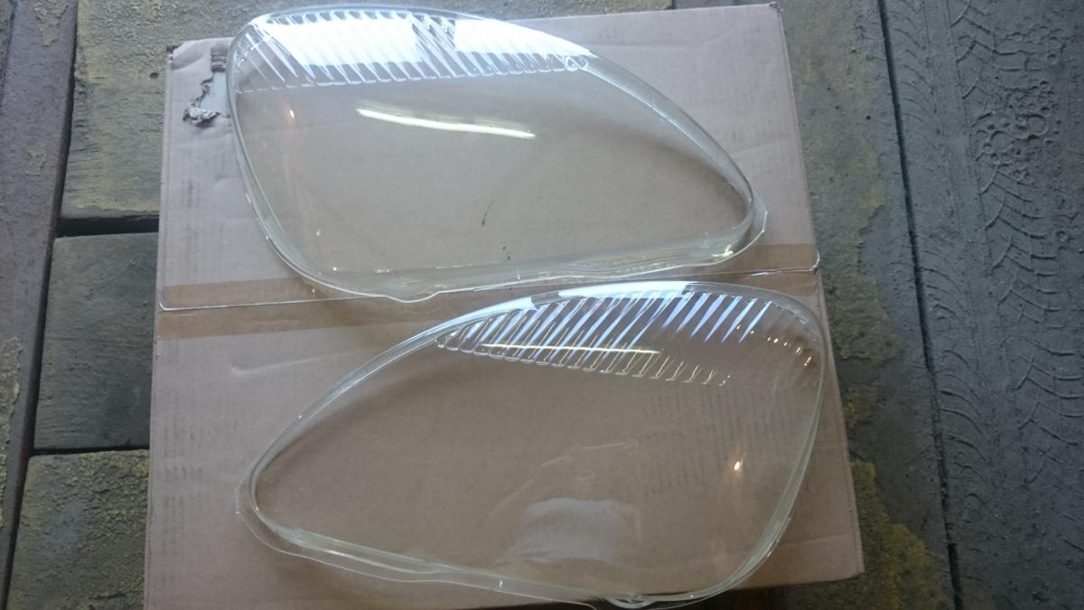

ИванычГазелист 9 Опубликовано 17 января, 2017 (изменено) Парни, я совсем запутался. У меня фары ОСВАР - пластик, 2005гв. Почитал эту тему, что пластик весь одинаков. Посмотрел на сами "стекла", а они отличаются от моих, поверхность выше середины ребристая. Вот теперь думаю снимать свои фары (нужно ведь бампер скидывать), а вдруг там и крепеж другой? На картинке те, что я приобрел. Изменено 17 января, 2017 пользователем ИванычГазелист Поделиться сообщением Ссылка на сообщение Поделиться на другие сайты
УТЮГ888 943 Опубликовано 17 января, 2017 Парни, я совсем запутался. У меня фары ОСВАР - пластик, 2005гв. Почитал эту тему, что пластик весь одинаков. Посмотрел на сами "стекла", а они отличаются от моих, поверхность выше середины ребристая. Вот теперь думаю снимать свои фары (нужно ведь бампер скидывать), а вдруг там и крепеж другой? На картинке те, что я приобрел.Иваныч,эти стёкла тебе не встанут, зря ты их приобрёл. Поделиться сообщением Ссылка на сообщение Поделиться на другие сайты

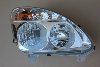

УТЮГ888 943 Опубликовано 17 января, 2017 (изменено) Надо было брать такие!как раз они к твоим фарам. Изменено 17 января, 2017 пользователем УТЮГ888 1 Поделиться сообщением Ссылка на сообщение Поделиться на другие сайты
ИванычГазелист 9 Опубликовано 18 января, 2017 Спасибо, попробую вернуть/поменять...Не найду в своем городе в наличии, обращусь.Скинь ценник в ЛС. Поделиться сообщением Ссылка на сообщение Поделиться на другие сайты
