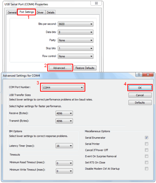

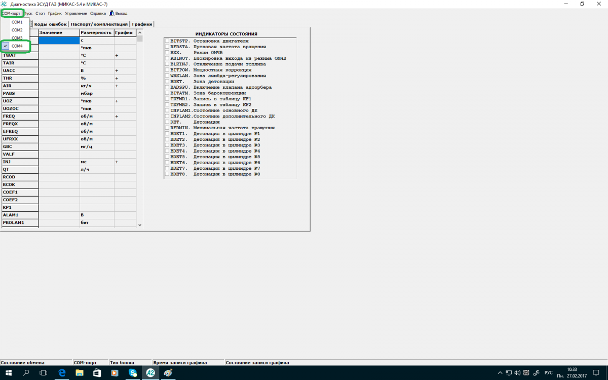

Игорь 73 189 Опубликовано 27 февраля, 2017 dimus, Ну первое- это проверить в диспетчере устройств, установлены ли дрова на USB Serial Port.Второе - Узнать, какой номер порта Ваш VAG-COM кабеля используется в диспетчере устройств и в самой диагностической программе,они должны совпадать.Ну и третье - дешёвый чип самого адаптера, самый худший вариант - CH340 Поделиться сообщением Ссылка на сообщение Поделиться на другие сайты
dimus 0 Опубликовано 27 февраля, 2017 dimus, Ну первое- это проверить в диспетчере устройств, установлены ли дрова на USB Serial Port.Второе - Узнать, какой номер порта Ваш VAG-COM кабеля используется в диспетчере устройств и в самой диагностической программе,они должны совпадать. Ну и третье - дешёвый чип самого адаптера, самый худший вариант - CH340По первому пункту - установлены.Второй - с портом определенность есть, советуют использовать не дальше com5.По третьему - как узнать модель этого чипа?а где ты в его описании видишь этот эбу?Bosh ME17.9.7 (ГАЗ)Микас 10.3/11.3Микас 11, VS8 E2Микас 11MT E3 (механический дроссель)Микас 11ET E3 (электронный дроссель)Микас 12 3M3-405Микас 12 3M3-405 CNG/LPGМикас 12 3M3-409Микас 12 3M3-409 CNG/LPGМикас 12 УМ3-4216 CNG/LPGM12.3Это K-Line адаптер. С Микасом 7.1 работать должен. Поделиться сообщением Ссылка на сообщение Поделиться на другие сайты
Игорь 73 189 Опубликовано 27 февраля, 2017 Второй - с портом определенность есть, советуют использовать не дальше com5 Они совпадать должны в самой программе СОМ 4 предположим и в диспетчере устройств, в свойствах USB Serial Port тоже должно быть выбрано СОМ 4.На третий пункт забейте пока . Поделиться сообщением Ссылка на сообщение Поделиться на другие сайты

Игорь 73 189 Опубликовано 27 февраля, 2017 Вот так, смысл понятен ? Поделиться сообщением Ссылка на сообщение Поделиться на другие сайты
