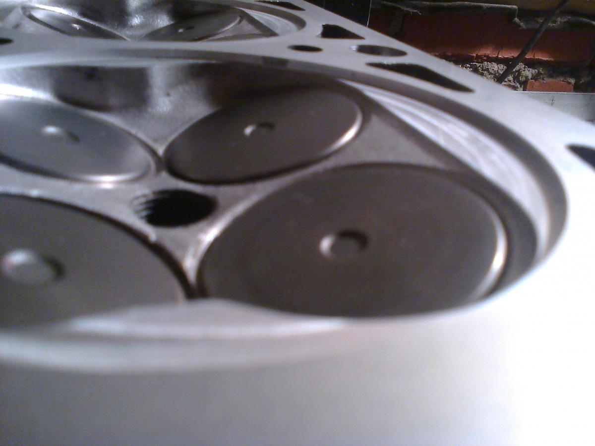

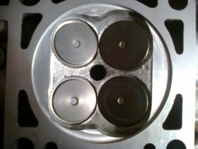

Dmitrij 312 Опубликовано 11 октября, 2018 Ты выборку в ГБЦ под поршень хочешь сделать? Такую?Перекрытие ты как раз звездами и настроишь,хочешь,вообще перекрытие уберешь.че,нормальный вариант.Если протачивается 4 мм,и не не достает до клапанов,то можно и стоковые 406 или 406 поршни ставить. Поделиться сообщением Ссылка на сообщение Поделиться на другие сайты
Вовик 872 Опубликовано 11 октября, 2018 че,нормальный вариант.Если протачивается 4 мм,и не не достает до клапанов,то можно и стоковые 406 или 406 поршни ставить.Это я делал и это не правильно.На 406 блоке будет немного лучше,т.к. прорезей между цилиндрами нет и диаметр самих цилиндров меньше. На 405Е-2 газовый стык слишком тонкий получается,прокладку продувает. У меня всего 100т.км прошла(((Самый правильный вариант,это другие поршни с плоским днищем или вытиснителем.Хотя для диаметра поршня 92-93,вытеснитель нужен и под пропан и под метан Поделиться сообщением Ссылка на сообщение Поделиться на другие сайты
Slava44 212 Опубликовано 11 октября, 2018 нет, я хотел гбц не трогать, а дно поршня сделать не плоским, а ступенькой, как с вытеснителем, только сделать его на токарном станке Поделиться сообщением Ссылка на сообщение Поделиться на другие сайты
