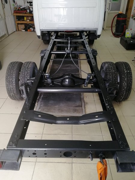

Владимир 1985 1 Опубликовано 12 марта, 2020 Тема хорошая, тоже болтает из стороны в сторону, что делал, менял практически всё, но её по трассе болтает, страшно больше 60 ехать, просматривал всё, собирал её после покупки с друзьями сам, (до покупки авто ехало так же и хуже, списал это всё на разбитую ходовую.) Поменял балку, чулок и соответственно абсолютно все резинки, новые колеса в круг, амортизаторы, раму делали двойную, трещин и т п на ней нет. Ремонтировали гур ZF, был люфт, после стало лучше но всё равно гуляет авто, у кого какие мысли подскажите пожалуйста? Поделиться сообщением Ссылка на сообщение Поделиться на другие сайты

Николаич76 18 Опубликовано 15 марта, 2020 В 12.03.2020 в 19:35, Владимир 1985 сказал: Тема хорошая, тоже болтает из стороны в сторону, что делал, менял практически всё, но её по трассе болтает, страшно больше 60 ехать, просматривал всё, собирал её после покупки с друзьями сам, (до покупки авто ехало так же и хуже, списал это всё на разбитую ходовую.) Поменял балку, чулок и соответственно абсолютно все резинки, новые колеса в круг, амортизаторы, раму делали двойную, трещин и т п на ней нет. Ремонтировали гур ZF, был люфт, после стало лучше но всё равно гуляет авто, у кого какие мысли подскажите пожалуйста? А не стоит проверить размеры между осями по краям ? Других причин я не вижу совсем раз все заменено и проверено, чудеса только в сказках. Поделиться сообщением Ссылка на сообщение Поделиться на другие сайты
rusgg 4 002 Опубликовано 15 марта, 2020 (изменено) 21 минуту назад, Николаич76 сказал: А не стоит проверить размеры между осями по краям ? Других причин я не вижу совсем раз все заменено и проверено, чудеса только в сказках. Стоит,но это видно если машина идёт не параллельно дороге Такое происходит только из за не перпендикулярности заднего моста относительно машине. Изменено 15 марта, 2020 пользователем rusgg Поделиться сообщением Ссылка на сообщение Поделиться на другие сайты
Владимир 1985 1 Опубликовано 15 марта, 2020 2 часа назад, Николаич76 сказал: А не стоит проверить размеры между осями по краям ? Других причин я не вижу совсем раз все заменено и проверено, чудеса только в сказках. Проверял по осям, и схождение делали и не раз, ничего не меняется, сам устал уже. В 13.03.2020 в 06:27, rool сказал: Подробнее про это расскажи. Тоже люфт есть, но инфы мало, а уж спецов и подавно нет. Тут полностью геометрию надо, был зил самосвал, так у него оси смещённые были. Не в колею друг за другом, точно не помню, но передняя балка влево, задняя вправо вроде. Дорогу просто ловить надо было. У меня тоже самое, есть ощущение что как будто что то не закручено и её тянет. По гур, я его снимал и возил к спецам, потому что тоже ничего по zf в инете и по ремонту не нашёл, многие писали замена. Что он конкретно с ним делал не знаю, но люфта на нем нет сейчас. А от чего она балка влево и вправо если стремянки затянуты дай бог? В 12.03.2020 в 20:38, lostmedia сказал: Схождение проверяли? Само собой и не один раз, по осям проверяли, разница с левой стороной 1.5 см. было, исправил Поделиться сообщением Ссылка на сообщение Поделиться на другие сайты
Николаич76 18 Опубликовано 15 марта, 2020 5 часов назад, rusgg сказал: Стоит,но это видно если машина идёт не параллельно дороге Такое происходит только из за не перпендикулярности заднего моста относительно машине. Так, ладно. Опиши подробно, что происходит с управлением на разгоне, спуске и повороте лево-право. Груженый или не груженый, с пневно подвеской и без нее, скорости максимально усиливающие "рысканье авто" . Только после этого возможно установить причину неисправности . Поделиться сообщением Ссылка на сообщение Поделиться на другие сайты
Николаич76 18 Опубликовано 15 марта, 2020 5 часов назад, rusgg сказал: Стоит,но это видно если машина идёт не параллельно дороге Такое происходит только из за не перпендикулярности заднего моста относительно машине. Так, ладно. Опиши подробно, что происходит с управлением на разгоне, спуске и повороте лево-право. Груженый или не груженый, с пневно подвеской и без нее, скорости максимально усиливающие "рысканье авто" . Только после этого возможно установить причину неисправности . Как мне известно из своего опыта эксплуатации 9 газелей за 22 года, на это влияет масса причин: 1. Колеса ( давление, балансировка, истертость, ) 2. Сайлентблоки концов рессор , все. 3. наконечники рулевой трапеции + шкворни+ гидромеханизм руля+ его крестовины 4.амортизаторы должны быть все односистемные . 5. Исправность подшипников качения , перед-зад . Отсутсивие люфтов в них. 6. Не правильное размещение груза на платформе и превышение грузоподьемности. 7. Учитывая твою пневмо . есть ли различия давления в подушках ? 8. Состояние дороги ( колейность, скат ) И еще, ты в курсе как смотрится твой авто с задней проекции ( бег собаки , когда грудь и зад бегут не в линию) Других неисправностей просто не существует . Поделиться сообщением Ссылка на сообщение Поделиться на другие сайты
rusgg 4 002 Опубликовано 15 марта, 2020 У меня машина высокая и длинная,её рулём то мотнуть сложно. А ловить прямолинейное движение я уже привык на автомате, и проверяю люфт рулевой только осознано специально об этом подумав. Поделиться сообщением Ссылка на сообщение Поделиться на другие сайты
Владимир 1985 1 Опубликовано 15 марта, 2020 3 часа назад, Николаич76 сказал: Так, ладно. Опиши подробно, что происходит с управлением на разгоне, спуске и повороте лево-право. Груженый или не груженый, с пневно подвеской и без нее, скорости максимально усиливающие "рысканье авто" . Только после этого возможно установить причину неисправности . Николаич происходит следующее, подвеска простая, спереди две рессоры и сзади три с одним подресорником, по всей раме швеллер, хочу сказать сразу что до того пока не переделал раму было ещё хуже, что на тракторе ездил. На скорости до 60 более менее нормально еду, есть хождения авто по дороге в разные стороны, но терпимо, больше набираю и началось, еду прямо, рулём не кручу, она сама начинает ходить в разные стороны, ноль на руле не чувствую совсем, когда она уходит слегка влево я само собой её начинаю выравнивать и получается так что вправо ей даю, она какое короткое время не реагирует и потом резко пошла в правую сторону, я её обратно и так пока не поймаю ноль. Возврата руля нет после любого поворота, абсолютно любого, как поставил колеса и руль так и едешь, она не стремится выпрямить колеса на ноль. На месте рулём крутишь, колеса реагируют сразу. Всю голову сломали 5 минут назад, Владимир 1985 сказал: Николаич происходит следующее, подвеска простая, спереди две рессоры и сзади три с одним подресорником, по всей раме швеллер, хочу сказать сразу что до того пока не переделал раму было ещё хуже, что на тракторе ездил. На скорости до 60 более менее нормально еду, есть хождения авто по дороге в разные стороны, но терпимо, больше набираю и началось, еду прямо, рулём не кручу, она сама начинает ходить в разные стороны, ноль на руле не чувствую совсем, когда она уходит слегка влево я само собой её начинаю выравнивать и получается так что вправо ей даю, она какое короткое время не реагирует и потом резко пошла в правую сторону, я её обратно и так пока не поймаю ноль. Возврата руля нет после любого поворота, абсолютно любого, как поставил колеса и руль так и едешь, она не стремится выпрямить колеса на ноль. На месте рулём крутишь, колеса реагируют сразу. Всю голову сломали Поделиться сообщением Ссылка на сообщение Поделиться на другие сайты
